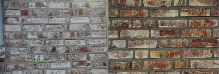

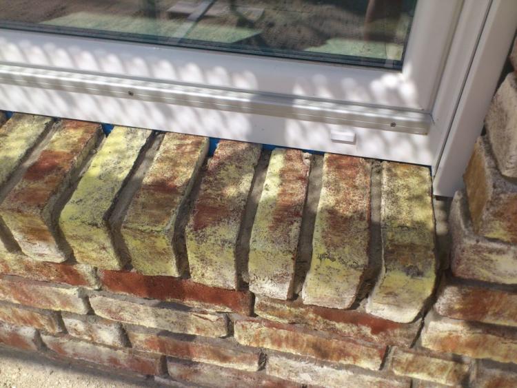

    Hallo liebe Gemeinde,
    nachdem während der Hausbauphase hier als Leser Stammgast war muss ich mich heute mal mit einem Hilfeschrei an euch wenden.
    Während der Hausbauphase hat der Fuger der Bauträgers unseren Verblender abgesäuert oder mit einer anderen Flüssigkeit behandelt die dazu führte, dass der helle/weiße Verblender sehr viel dunkler geworden ist bzw. sehr gelblich, welches er vorher nicht war!!
    Jegliche Versuche bisher zu verhandeln sind fehlgeschlagen weil der Fuger nicht einwilligen möchte und auf normale Ausblühungen verweist.
    Dabei war 1 Tag nach dem Waschen der Klinkers die ganze Fassade gelb... inzwischen sieht sie so aus wie auf den Bilder zu sehen.
    500 EUR hat er uns nun doch angeboten... echt lächerlich.
    Es läuft jetzt auf einen Schiedsgutacher heraus.
    Meine Frage an euch:
    1) Was sind meine Erfolgsaussichten bei den Bilder die ihr sehen könnt.... wie ich als Laie finde sehr eindeutig.
    2) Was wäre denn eine relalistische Summer die ein Gutachter uns als Schadenersatz zusprechen könnte... Da wir das Schiedsgutachten natürlich auch verlieren könnten uns dann auf den Gutachterkosten sitzen bleiben würden, möchte ich gerne das Risiko abschätzen....
    Freue mich über jegliche Kommentare und Anregungen... wir tappen völlig im dunkeln und wissen nicht, ob wir den riskoreichen Schritt mit dem Schiedsgutachten gehen sollen :motz
    Aber guckt euch die Bilder an... ein Jammer ist das !

    1) Auf diesen Minibildern kann man fast nichts erkennen.
    2) Wenn die Optik so ist, wie ich vermute, sind die 500 € nicht echt lächerlich, sondern eine gute Summe.
    Wie geht ein Gutachter an diese Sache ran.
    Beurteilungsmaßstab sind:
    a) technische Funktion
    b) Optik
    a) dürfte vollumfänglich gegeben sein.
    b) ist ggf. beeinträchtigt.
    Also wird ein techn. und ein optischer Anteil am Wert der Verblendung ermittelt, dann die Grösse der Beeinträchtigung und dann daraus ein Zahl in €.
    Die wird klein sein, weil als Grundlage eben auch der so genannte "unbefangene Beobachter" dient, also z.B. der Versicherungsmensch, der das Haus zum ersten Mal sieht.
    Insgesamt verstehe ich aber das Geschrei nach Geld ohnehin nicht. Entweder ist es optisch so schlimm, dass es nicht auszuhalten ist, dann ist das Ziel Abbruch und neu. Minderung greift dann erst, wenn weg&neu nicht durchsetzbar sind.
    Oder es ist erträglich, was ändert dann Geld auf dem Konto? Hängt Ihr Euch dann draussen immer die grünen €-Scheine über die Brille und die Fassade wird schöner oder was soll das???

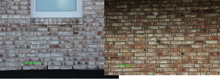

    Wenn ich mir Bild 4 ansehe, könnte man meinen das "Originalhaus links" hätte die vermurkste Fassade, denn die sieht nach Ausblühungen aus und ist schlechter verfugt.

    Danke für eure Hilfe... Wir hätten natürlich am liebsten den Originalzustand wieder... aber das ist gescheitert.
    Auch ein Fassenreiniger ist an seine Grenzen gestossen. KVA war 3500 EUR. Hatten wir abgelehnt, weil sie den ganzen weißen Sand abgerieben haben an den Teststeinen.
    Das war noch schlimmer als der gelbstich.
    Somit ist der Originalzusand nie wieder herzustellen. Alle Steine rauszukloppen ist nicht verhältnismäßig... das wisst ihr sicherlich auch.
    Somit gehts jetzt um eine Vergütung.... besonders nervig ist halt, dass die Farbe nicht an jeder Seite gleich ist. Im Osten viel gelber als im Westen z.B.
    Das sieht echt schlimm aus wenn man es genau begrachtet....
    Es nervt mich jeden Tag!
    Geld hilft dagegen nur bedingt... aber wenn das Haus mal verkauft wird dann wird der Gutachter den Mangel sofort sehen und gleich Geld abziehen...

    kann man auf den Bilder das nicht erkennen, wenn ihr die groß klickt?
    Auf den 4 Bildern sieht man den Unterschied eigentlich..

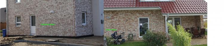

    du stellst ja bilder von 2 unterschiedlichen häusern ein! welches gehört zu dir?
  10. #10 Annette1968, 11.11.2013
    Annette1968
    Annette1968
    05.02.2013
    756
    15
    Ärztin
    beim rechten steht immer winzig klein "unser Haus" also wird das linke der Originalklinker an einem anderen haus sein....

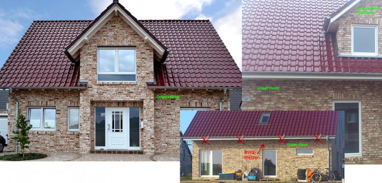

    ja, sry... keine Ahnung warum das System die Bilder so stark verkleinert... das linke Haus mit dem hellen Ton ist der Originalstein von Roeben (Geestbrand bunt weiß)

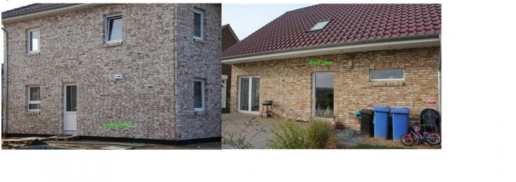

    wie schon erwähnt ist nicht der grauschleier das Problem (das links ist nämlich die Originalfarbe) sondern, dass sich der Farbton von rot/weiß auf rot/gelb geändert hat... Und das durch das abwaschen mit Reinigungsmittel. 1 Tag danach war das Haus Schwefelgelb.... im Laufe der Monate hat sich das zum Glück wieder gelegt aber der Originalfarbton ist nie wieder gekommen... am schlimmsten ist halt, das nicht alle Seiten den gleichen Farbton haben... ansonsten könnte man ja noch glauben, dass soll so sein :(
    Etliches Bewässern und Reinigen von Seiten des Bauträger hat nichts gebracht....

    Bei den Vergleichsbildern scheint der Weißabgleich nicht korrekt (die Farbtemperatur der Bilddatei in Kelvin), das Fugengrau müsste ja eigentlich gleich sein, wenn gleiche Witterung herrschte (trocken oder nass o. ä.).
    Kann man z. B. in Photoshop Lightroom (kostenlose 30-Tages-Version) einstellen, dann hat man einen echten Farbvergleich.

    Ja... der Weißabgleich ist nicht 100% gleich aber zum Vergleichen sollte es passen... orientiere dich an dem Weiß der Fensterrahmen (wenn ersichtlich)
    Die Fugenfarbe soll nicht gleich sein... das Vergleichshaus hat hellere Fugen als unser... somit passt es schon.

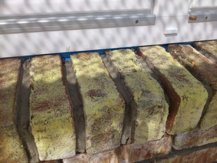

    Habe Roeben schon einmal eine email geschickt und die konnten sich das nicht erklären und haben mich nur an eine Steinreinigungsfirma verwiesen.
    So in der Form, haben die das auch noch nie gesehen....
    Gehe davon aus, dass das Reinigungsmittel nicht gut mit dem Stein konnte in Verbindung mit zu wenig Wasser....
    Das ganze Haus war Schwefelgelb am nächsten Tag.... gelieben ist halt der gelbschleier DSC_1062.jpg DSC_1061.jpg

    Du willst uns doch nicht sagen, dass die Verblendung fertig ausgefugt sein soll, oder????
    Zum gelben - erstmal ein Labor rausfinden lassen, was das ist (reiner Schwefel nach Schwefelsäureinsatz?). Dann kann man vielleicht Entfernungsmöglichkeiten klären.

    Das war auch mein erster Gedanke - das Rot (sollte ja unverändert sein) ist auch unterschiedlich. Versuch doch mal ein Bild mit dem original Klinker und dem jetzigen Zustand auf EINEM Bild zu machen.
  19. #19 Gast036816, 11.11.2013
    TE - ich muss feststellen, dass das referenzmauerwerk eigentlich grauenhaft aussieht. ich hatte heute unterwegs auf dem ei-fön geschaut, ich dachte das referenzmauerwerk ist versaut, weil die verfugung schlecht gemacht ist, wie Baufuchs bereits festgestellt hatte. im grunde wurde der 'grauschleier' runtergewaschen. hier solltest du die reinigungsempfehlung vom hersteller einholen und prüfen, was der verarbeiter verwendet hat. ggf. musst du ihn dann damit konfrontieren.
