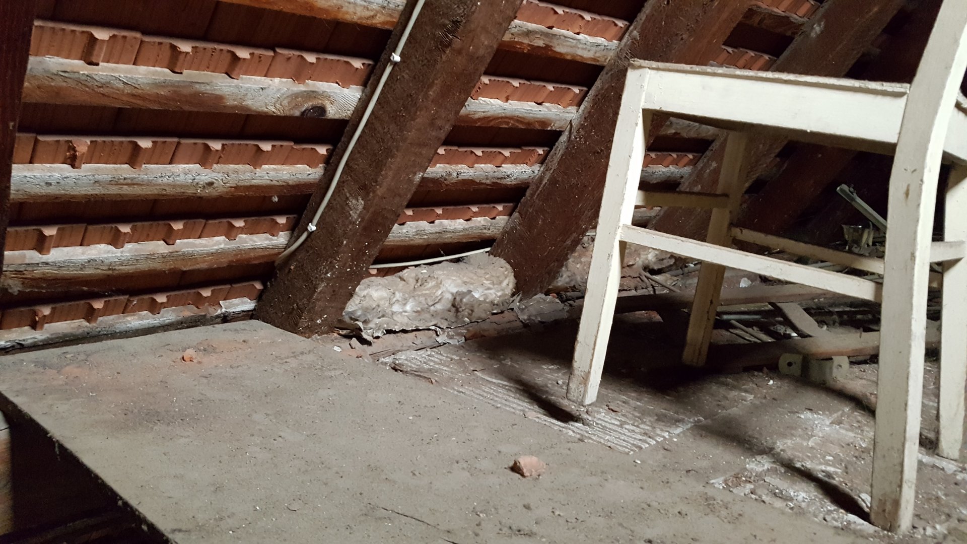

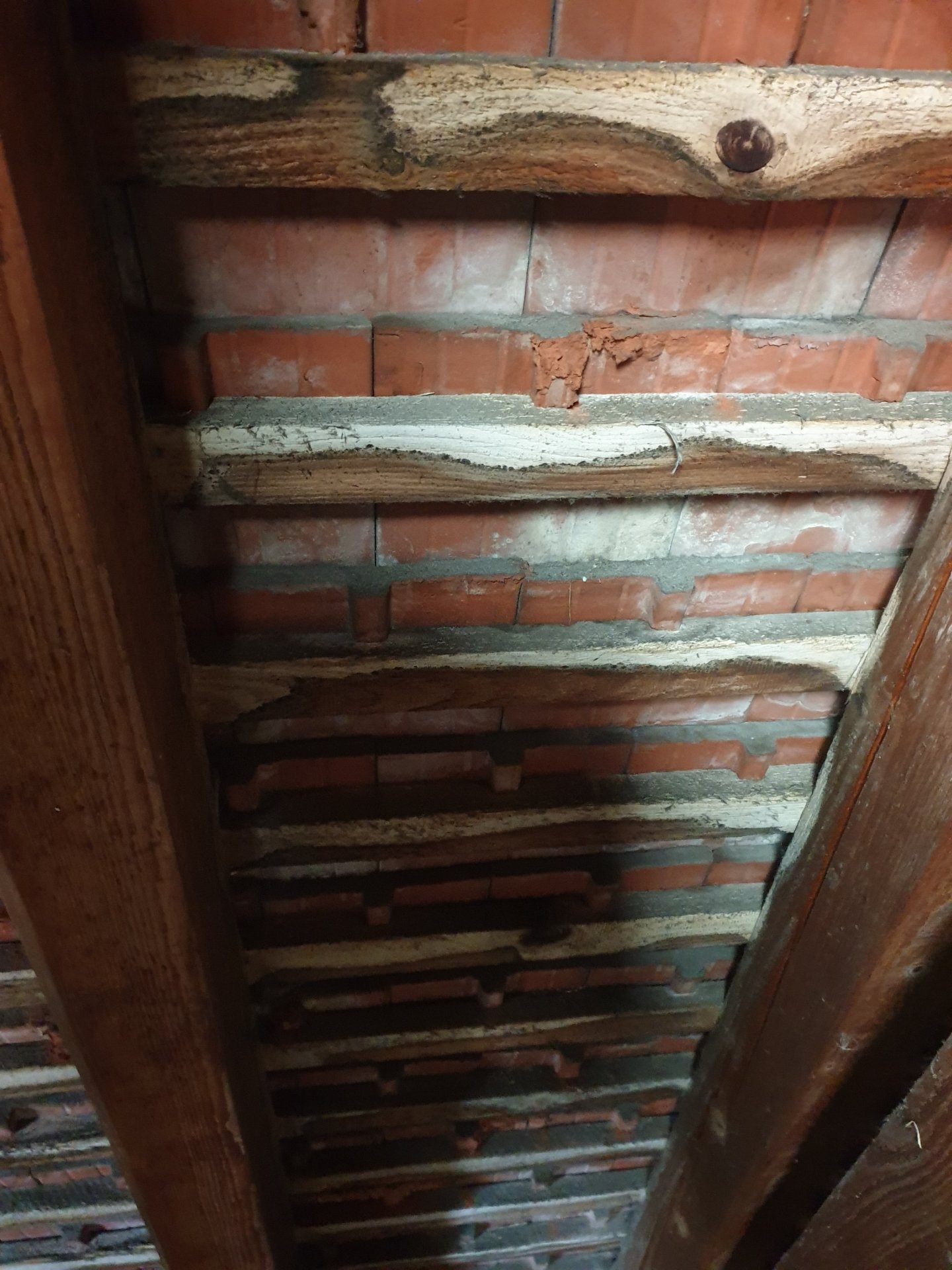

    Hallo zusammen
    Schaut euch mal bitte diese Dachlatten an. Kann jemand diese Verfärbungen einordnen? Es scheint kein Schimmel zu sein, nach Salzausblühungen schaut es nicht aus und dass es eine Art Staub ist kann ich mir auch nicht vorstellen, weil auf diesem Speicher gibt es eigentlich nichts weissliches das staubt. Die helle Verfärbung tritt eigentlich immer auf der Oberseite der Latte auf. Wir planen für nächstes Jahr eine PV Anlage auf dem Dach, jetzt bin ich hoch auf den Speicher um das Dach zu inspizieren und habe diese Veränderung der Latten vorgefunden

    Alte Feuchtigkeitsschäden, mit Auswaschungen aus dem Mörtel

    Du kannst an einer betroffenen Dachlatte mal möglichst mittig eine 4er oder 5er Bohrung machen , und zwar an einer verfärbten Stelle und einer "normal" aussehenden.
    Das Bohrmehl auffangen . Dann kannst du beides mal vergleichen und du merkst ja auch beim Bohren schon ob die Dachlatte "Schrott" ist.
    Also ob der Bohrer durchgeht wie durch Butter.

    Solche Verfärbungen sind bei alten Dächern üblich. Aber nicht die Dachlatten sind dann morsch, sondern oft sind die damaligen Nägel verrostet und teilweise durchgerostet. Dann rutschen die Latten mit den Ziegeln.
    Da besteht also noch eine weitere Gefahr und ein Problem wenn die Anlage wieder abgebaut werden muß.

    ist ja offenbar ein älteres haus, sieht so aus, als wären die alten dachpfannen vor der neuen zementhaltigen vermörtelung mit kalkmörtel abgedichtet gewesen, daher das weiß, imho unbedenklich, aber aus der ferne und ohne glaskugel schwierig zu beurteilen. pieks mal mit einem messer in die latten um zu prüfen, ob da noch substanz ist. am besten mal einen zimmerer draufschauen lassen.
