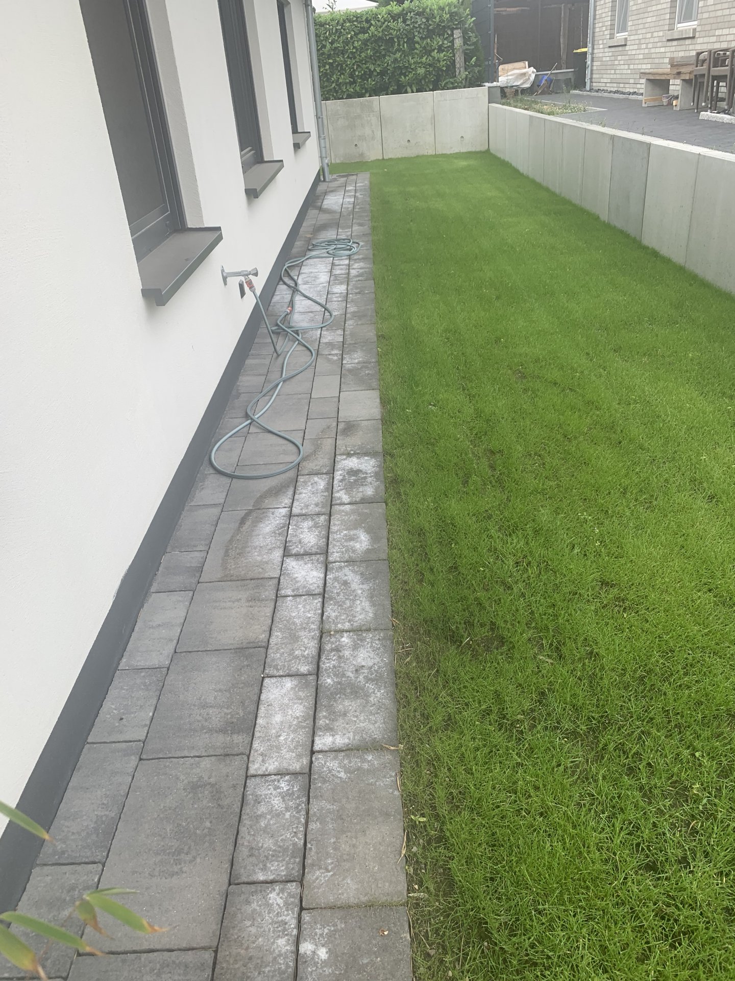

Diskutiere Verfärbung Pflastersteine im Außenanlagen Forum im Bereich Rund um den Garten; Hallo, ich habe auf meine Pflastersteine weiße Stellen. Kann mir jemand sagen woher das kommt?

    Feuchtigkeit, Mineralien / Salze im Untergrund

    Was heißt im Untergrund? Die Steine sind 8 cm stark. Da kommt das dann von unten? Meine Vermutung war die Bewässerungsanlage. Die Pflastersteine liegen ja schon 1 Jahr. Jetzt wo ich die Bewässerung habe und sie auch läuft, kommen diese Verfärbungen. Man sieht ja auch am Bild, dass es so Halbkreise sind. So geht auch das Wasser rauf. Aber mir erschließt es sich dann nicht, dass es nur da so ist aber an den anderen Hausseiten nicht. Auch dort geht das Wasser der Bewässerung teilweise auf die Pflastersteine und kommt auch aus der gleichen Leitung.

    Naja wie ist denn der Unterbau genau gemacht worden? Schaut halt aus als ob durch die Feuchtigkeit was kalkiges nach oben durch die Steine kommt

    Oder einfach recht kalthaltiges Wasser welches dann auf den Steinen zu schnell trocknet? Süd-Ost-Seite vom Haus?

    Bewässert ihr mit Leitungswasser oder Brunnenwasser? Bei Leitungswasser könnte es der Kalkanteil sein. Bei Brunnenwasser müsste es eher bräunlich sein, vom Eisengehalt.
    Die Beregner scheinen mir aber falsch eingestellt zu sein, wenn die so weit auf die Platten beregnen. Eigentlich dürften die nur bis zum Rand gehen. Und wahrscheinlich wäre es dann besser, die Beregner vorne beim Übergang Pflastersteine zu Rasen zu platzieren und in den Rasen hinein zu beregnen, als von der Mauer zu den Pflastersteinen hin. So kommt möglichst wenig Wasser hinter die Regner und auf die Pflaster.

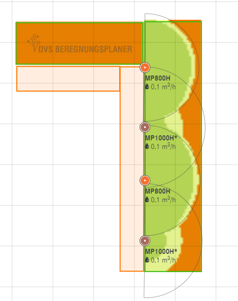

    Deine Beregner sind wahrscheinlich so eingestellt, oder?

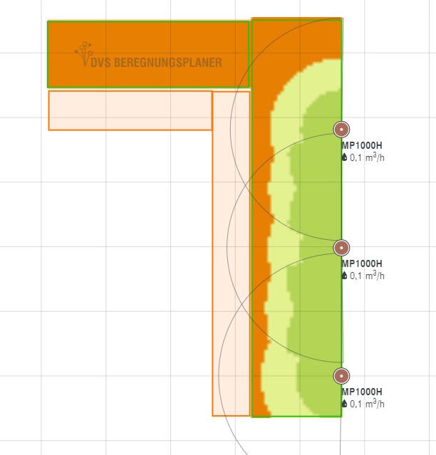

    Ich würde sie so anordnen:

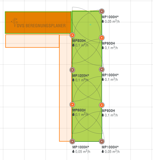

    Und wenn man es ganz korrekt machen will überlappend:

    So wie das aussieht, kommt das nicht von unten und auch nicht aus den Steinen.
    Das wird durch die Bewässerung verursacht. Unabhängig davon, ob das nun Haus- der Brunnenwasser ist:
    Hast du die Möglichkeit (testweise) einen Filter in die Leitung zu hängen?
    Wenn die Flecken dann ausbleiben, hast du deine Lösung.

    Schau dir mal die beiden im Bild markierten Bereich an.
    Ich bin da schon der Meinung, dass die runden Flecken, die sich von innen nach außen ausbreiten aus dem Stein selbst, der Fugenmasse oder dem Unterbau kommen.
    Aber auf meine Frage wie exakt der Unterbau aussieht, Split, Kies, RC Material etc. wurde leider nicht geantwortet !
    Denn wenn wir da RC Material haben wäre das für mich schon eine Erklärung.
    Klar, die Bewässerung sort dafür, dass das verstärkt ausschwemmt, und wenn die von oben direkt draufregnet ist das natürlich sowieso Unsinn und gehört korrigiert.
    Aber was für ein Härtegrad soll das sein, der die Steine nach so kurzer Zeit so aussehen lässt ?
    Und warum dann mehr in der Mitte und nicht an den Kanten und Übergang zum Rasen? Wenn es vom Wasser von oben käme, müsste das doch genau andersrum aussehen (meine ich)

    Da kann man jetzt viel mutmaßen. So lange er nichts ändert und schaut, ob sich etwas ändert, ist das nur Kaffeesatzleserei.
    Ich hätte gesagt, dass das Wasser am Rand besser abfließt und das Problem daher nur da besteht, wo das Wasser länger steht.
    Was gegen deine Theorie spricht, ist, dass das Problem offensichtlich nur durch die Bewässerung verursacht wird, nicht durch normalen Regen.

    Ja da stimmt, allerdings sind die Flecken auch näher am Haus vorhanden, nur eben nicht weiß gefärbt.
    Und einen Dachüberstand gibt es vermutlich auch.
    Aber du hast schon Recht, generell ist es immer eine schlechte Idee, dass die Gartenbewässerung den ganzen Weg halbkreisförmig mitwässert.
