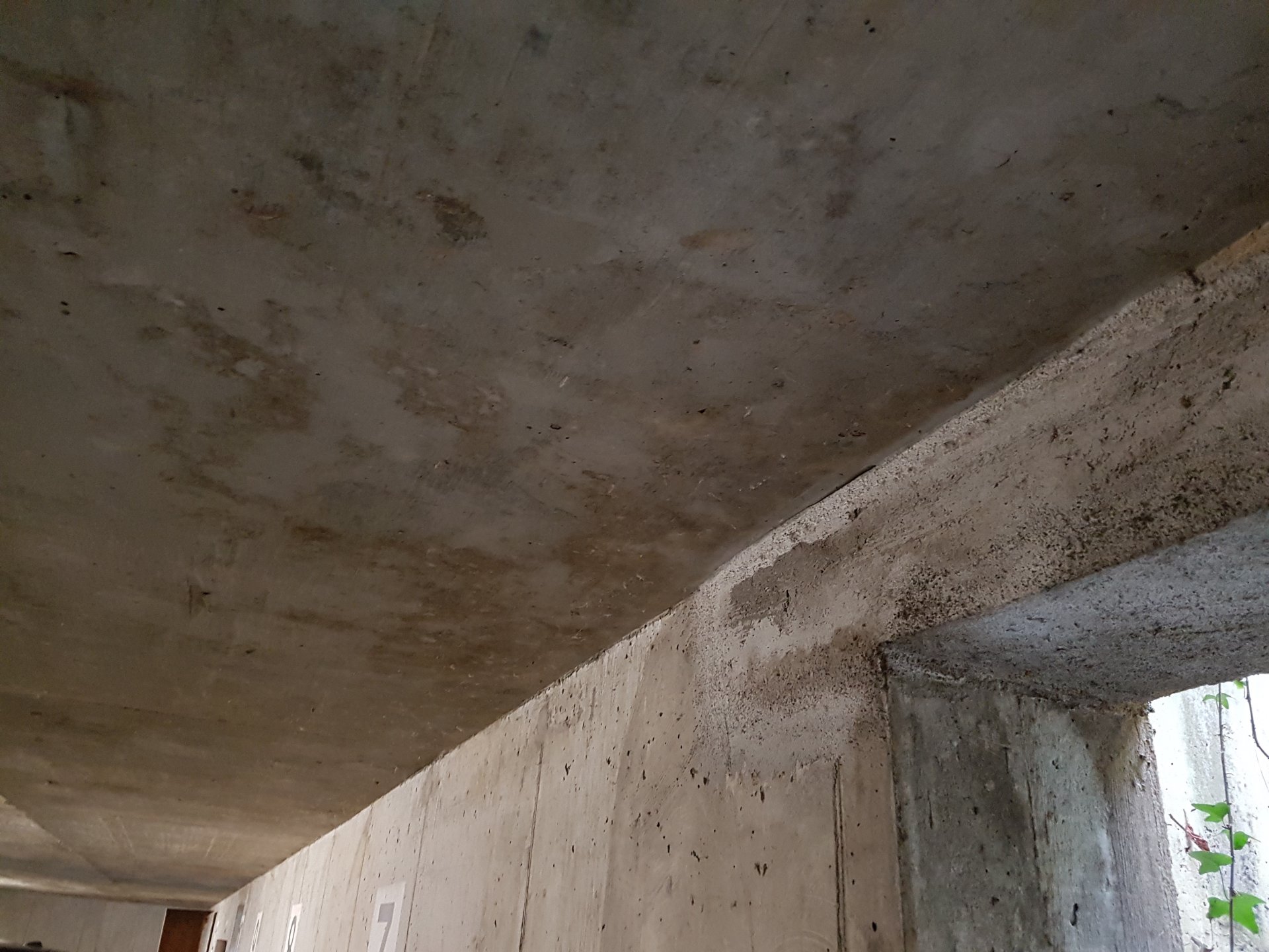

    Hallo liebes Forum,
    ich hoffe ich bin hier richtig, auch wenn es nicht um einen Neubau geht.
    Es geht um die Betondecke in einer Tiefgarage, es handelt sich um eine Bestandsimmobilie, Alter 24 Jahre.

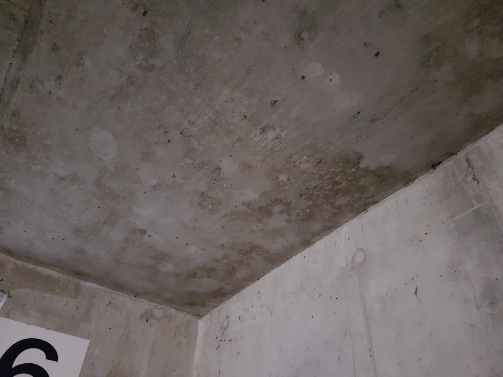

    Mir sind auffällige Verfärbungen an eben jener Decke aufgefallen, die ich als Laie nicht so recht einzuordnen weiß bzw. was die Ursache für diese sein könnten (Bild 1 und Bild 2).
    Ebenfalls auffällig finde ich die Nachbesserungen oder die nachträgliche Einbringungen von Material im Sturz vom Lichtschacht (Bild 2).
    Die Tiefgarage selbst ist nicht beheizt und durch die Lichtschächte findet ein direkter Luftaustausch mit der Umgebung statt.
    Konkret stellt sich mir die Frage ob diese Auffälligkeiten auf evtl. statische Mängel in Zukunft aufgrund minderwertigem Beton hinweisen könnten.
    Für eine völlig unverbindliche Einschätzung, ob es sich hier eher um ein kosmetisches Problem handelt oder es doch auf tiefergehende Probleme hindeuten könnte wäre ich euch sehr dankbar.
    Ich bedanke mich im Voraus für Eure Mühe!
    Viele Grüße
    Shixal

    Vermutlich ein kosmetisches Problem.
    Wenn es mangelhafter Beton sein sollte, würde man den mit einem kleinen Hammer vor Ort feststellen.

    Bautenschutz
    Taupunktsmessung vornehmen, Werte einstellen.
