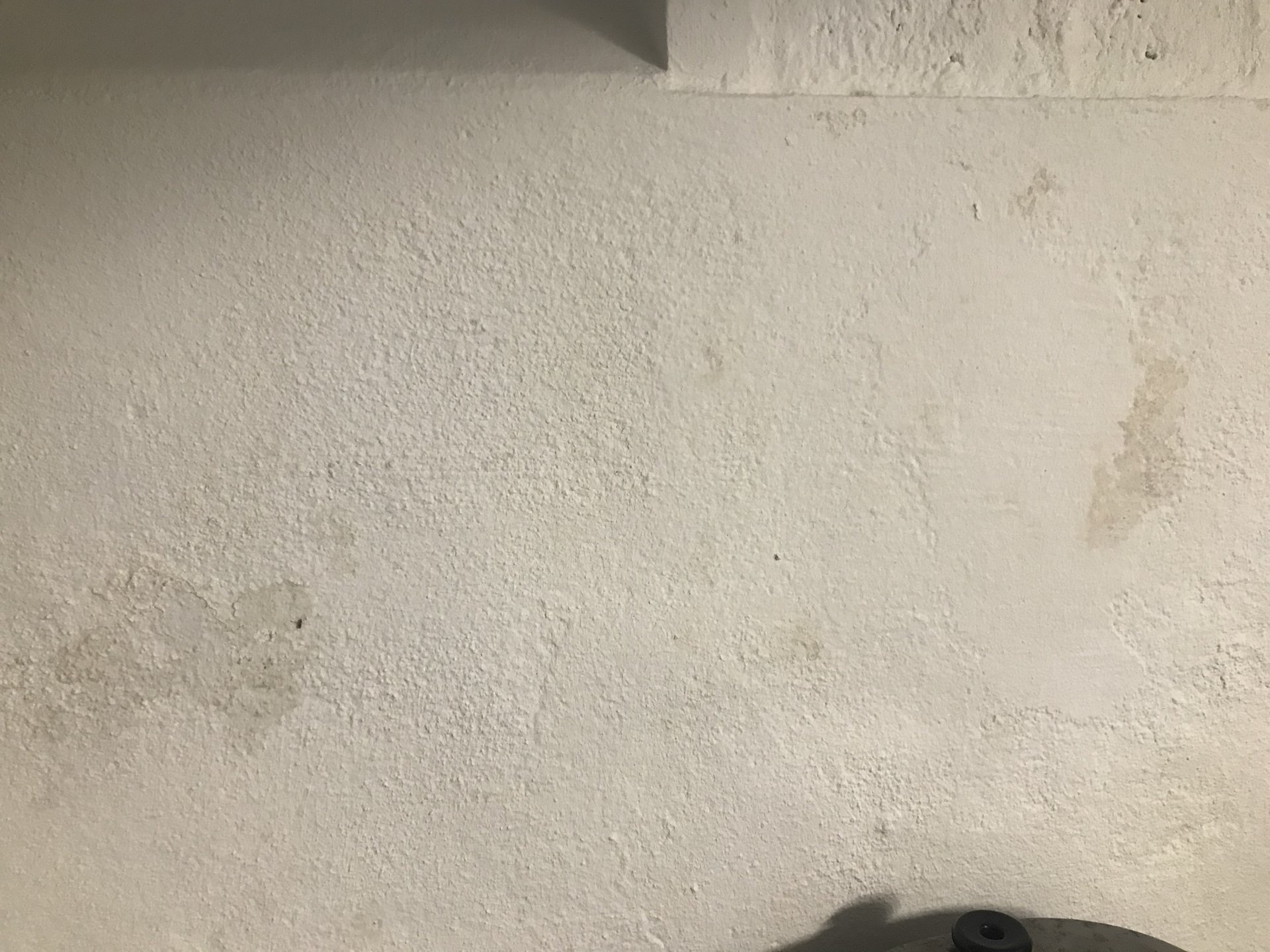

    Hallo zusammen.
    Wir haben ein Einfamilienhaus mit Baujahr 1962.
    Das angehangene Foto zeigt eine Außenwand im Keller, direkt dahinter befindet sich ein Lichtschacht und Erde.
    Diese Wand bzw ein Teil davon wurde vom Vorbesitzer mal neu verputzt. Deswegen die Kante oben in der Ecke.
    Wenn eine längere Zeit nicht gelüftet wird, zum Beispiel im Urlaub dann sieht die Wand aus wie auf dem Bild. Verfärbungen und teilweise löst sich die Farbe. Kommt an der Stelle so viel Feuchtigkeit von Außen in die Wand oder was kann es sein? Wenn es Feuchtigkeit ist, was kann man mache?

    Könnte durchaus Feuchtigkeit von außen sein. Im Bereich alter Lichtschächte wurde mit der Bauwerksabdichtung früher oft geschlampt.
    Was du machen kannst? Außen aufbuddeln und alles sanieren oder von innen den Putz großflächig entfernen, Mauerwerk reinigen, Sperrputz zur Egalisierung auftragen, Dichtschlämme (hinterfeuchtungssicher und sulfatbeständig) auftragen und dann überputzen.
    Genaue Produktempfehlungen kannst du vielleicht bei @Manufact anfragen, der ist hier der Anwendungsprofi für solche Sachen.

    Von außen ausbuddeln wäre erstmal keine Option.
    Wie ist das denn mit den Dichtschlämmen, die werden ja gestrichen und dichten somit ab.
    Aber das heißt ja es kommt die Feuchtigkeit weiter von außen rein?!

    Ja, das ist bei innenliegenden Abdichtungen so. Das Mauerwerks bleibt weiter feucht nur sichtbaren Feuchteschäden an der raumseitigen bauteiloberfläche gibt es dann nicht mehr.
