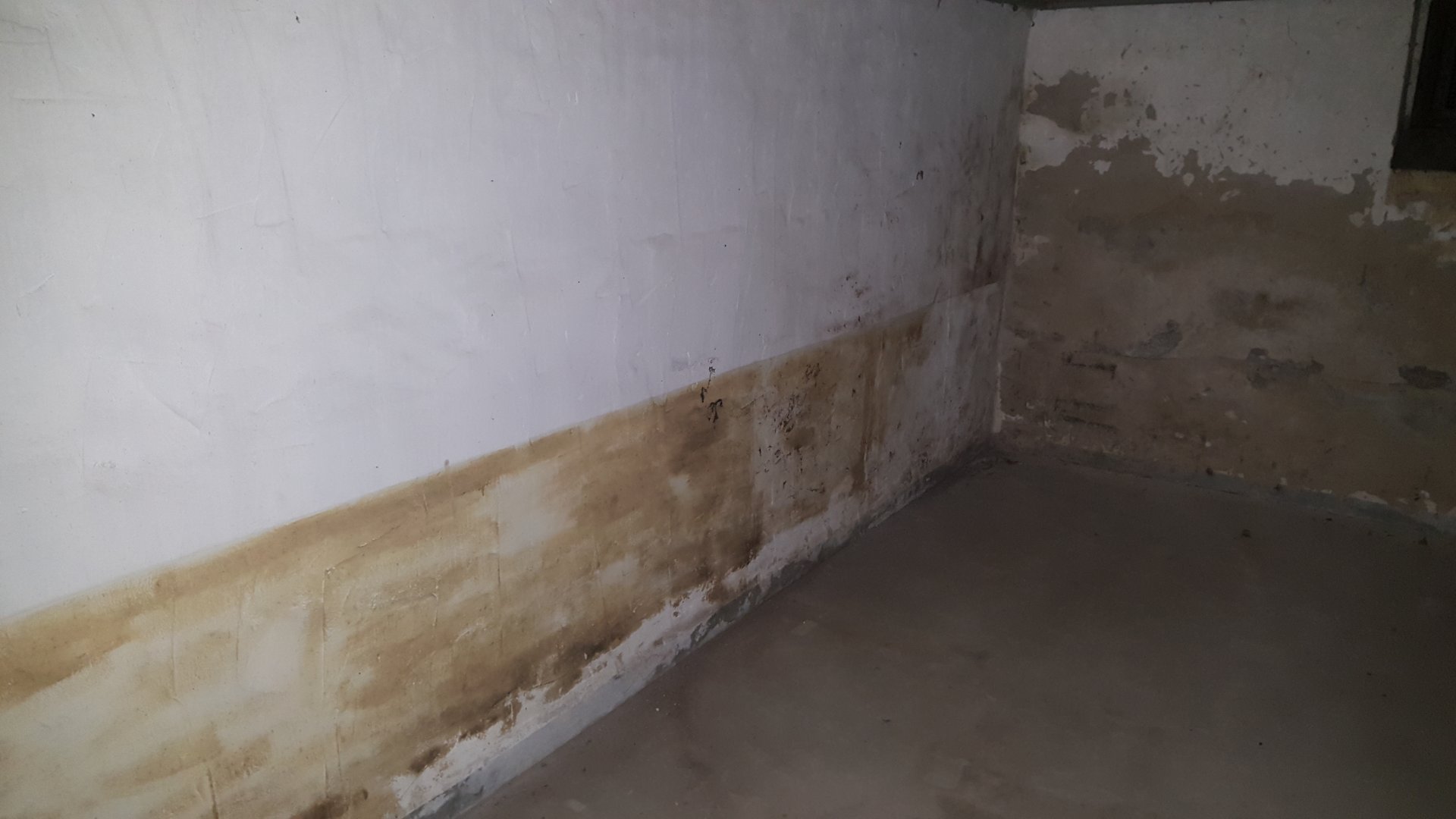

    Es geht um unseren Keller (Bj 1957), nasse/feuchte Wände aufgrund von Grundwasser und vermutlich fehlender Vertikal- und Horizontalsperre.
    Kann mir jemand sagen, wie die gelbliche Verfärbung im unteren Bereich der Wände zu Stande kommt? Ich Frage mich, ob die Wand vor langer Zeit mit etwas angestrichen wurde oder ob es sich um einen Feuchtigkeitsschaden handelt. 20180212_193901.jpg

    Das könnten Klebereste sein.

    Du hast definitiv einen Feuchtigkeitsschaden auf der anderen Seite der Wand.
    Aufgrund der schnurgeraden Kante stammt die Verfärbungder Längsseite von irgendeiner Beschichtung (Farbe, Bitumen, Teer, Kleber oder ähnliches)
