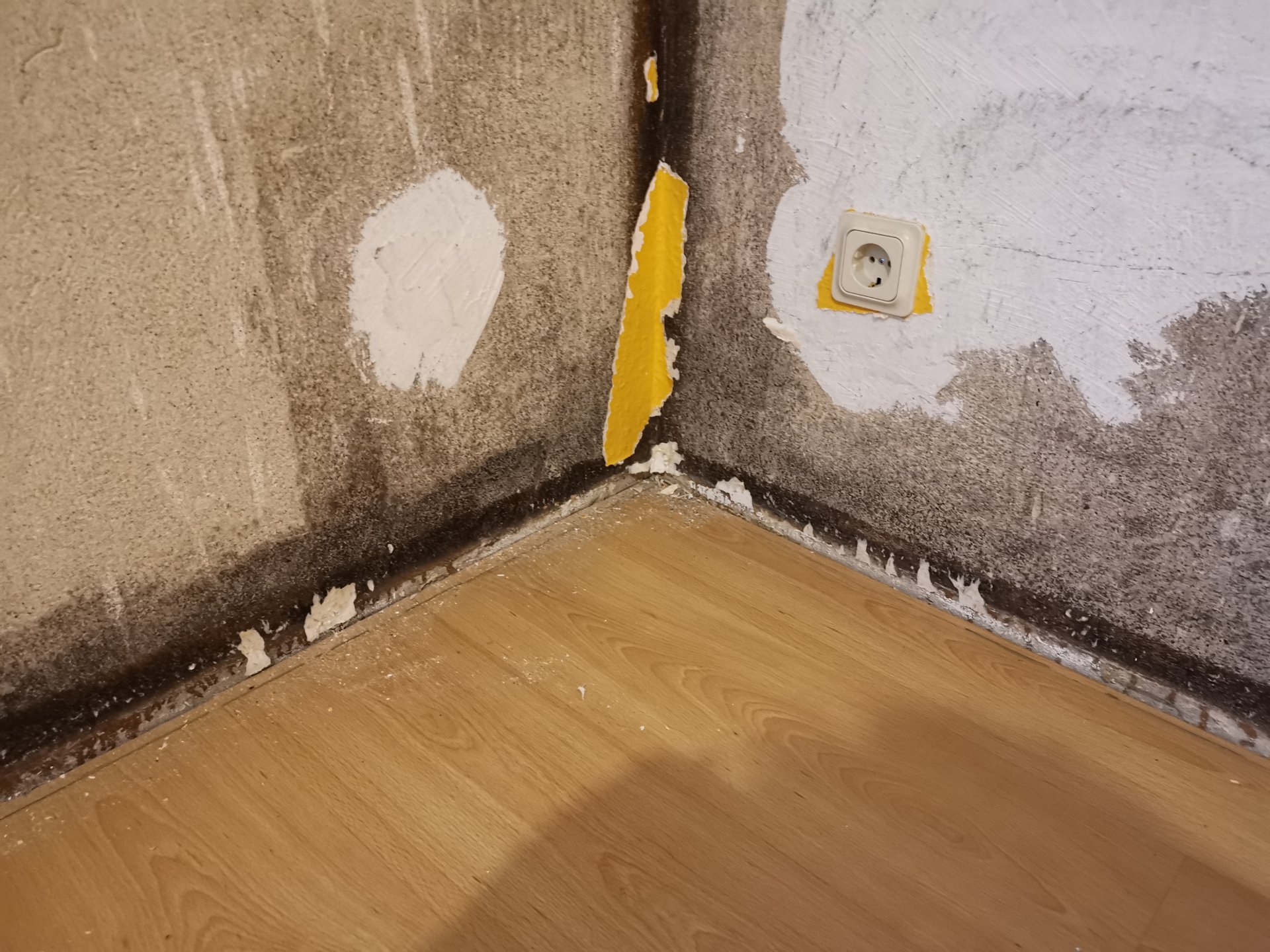

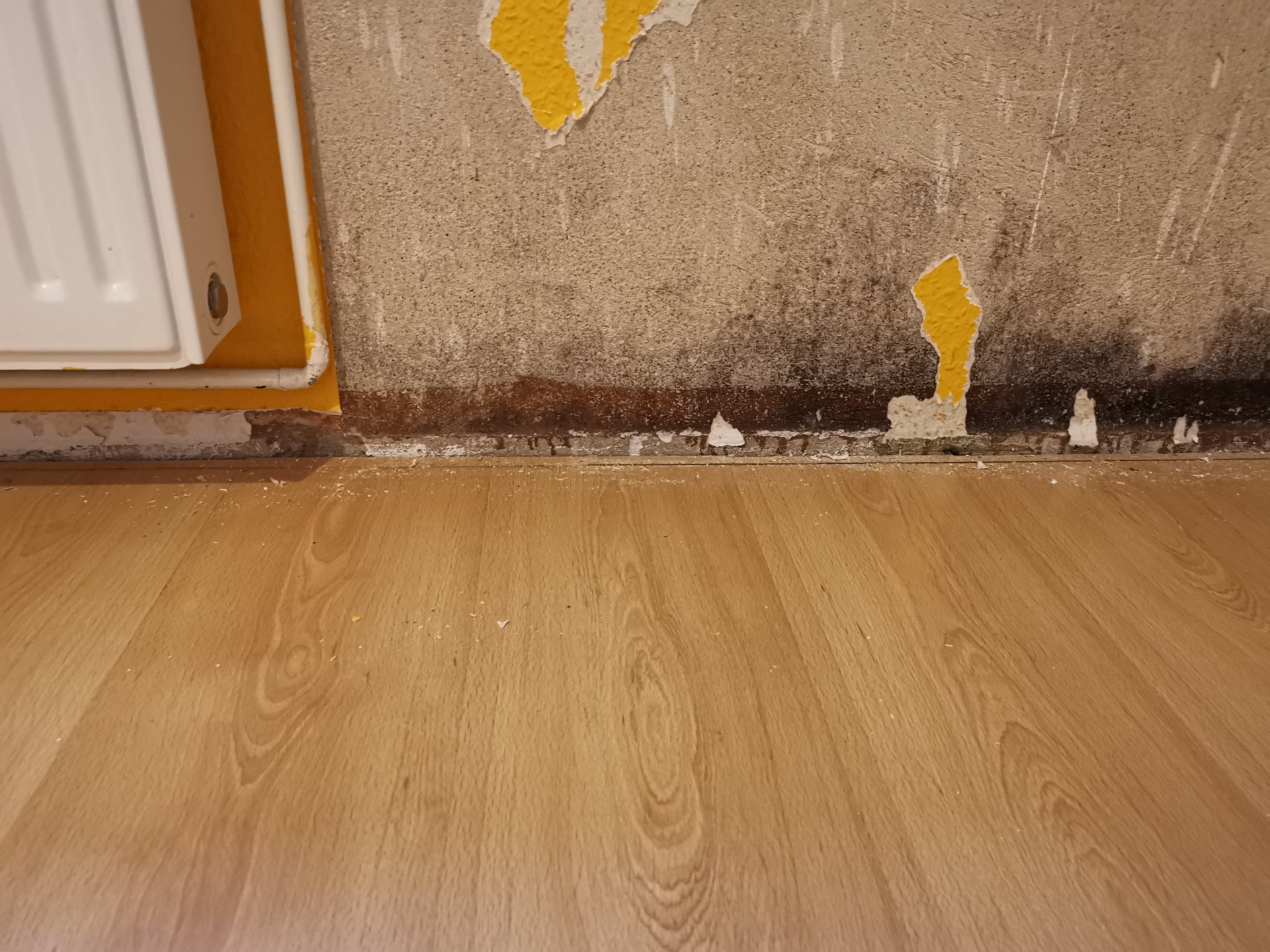

    ich bräuchte mal eure Hilfe, bei einer Sache die mir ein wenig Bauchschmerzen bereitet.
    Wir haben ein altes Haus BJ 1935 erworben, welches vor ca. 20 Jahres grundsaniert wurde.

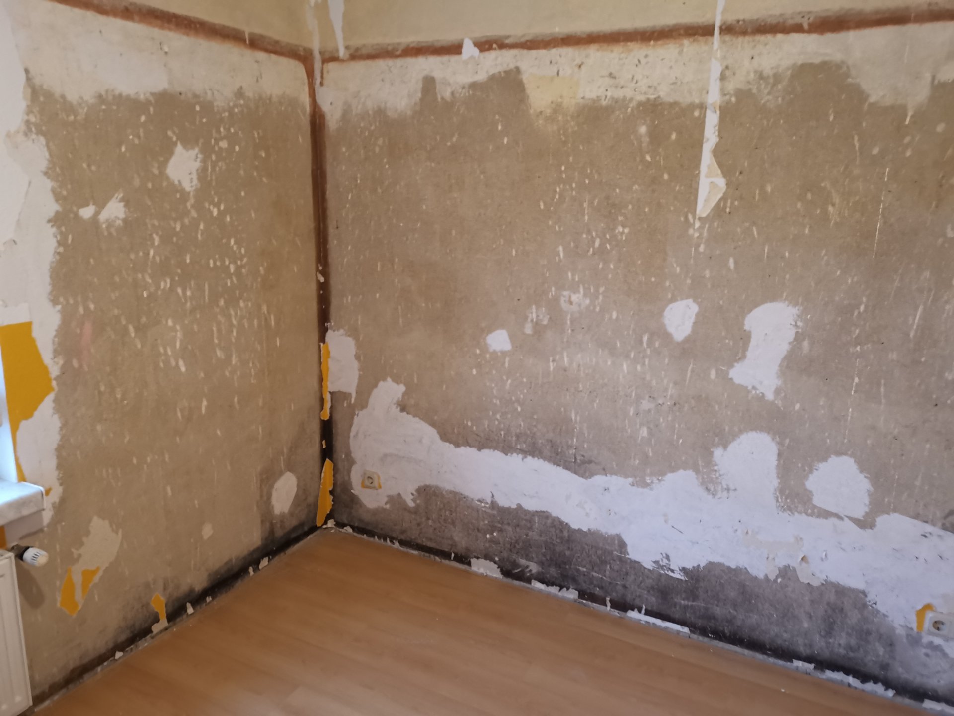

    Beim entfernen der alten Raufasertapeten habe ich am Innenputz der Außenwände Verfärbungen entdeckt, die ich mir nicht so richtig erklären kann.
    Im unteren Bereich genau über der Sockelleiste ist der Putz flächig schwarz und wird nach oben hin weniger.
    Habe die Vermutung, dass dies schwarzer Schimmel ist. Wand scheint aber trocken und es sieht so aus, als ob die Verfärbungen schon vorhanden waren, als damals die E-Leitungen vergipst worden sind.
    Dann in den Ecken und auf ca. 1,5m Höhe ist ein horizontaler rotbrauner Streifen zu erkennen.
    Ich habe ein paar Fotos dazu angehängt.
    Vielleicht kann sich die jemand mal ansehen und mir evtl.. eine Erklärung dazu geben.

    Die rot-braunen Streifen sind vermutlich nur von früheren Anstrichen ähnlich einer Bordüre.
    Das Schwarze hingegen sollte schon ernst genommen werden...sieht m.M.n. schon nach Schimmel aus. Das kann dir aber nur vor Ort jemand sicher sagen.
    Standen in dieser Ecke zuletzt Möbel oder irgendetwas anderes? Und welches Geschoss ist das?

    nein, die Ecken und Wände waren völlig frei. Ist im Erdgeschoss mit Keller darunter.

    Wann ? Die letzten 20 Jahre stand da nix vor ? Die Abrisskante vom „Schimmel“ sieht stark nach Kommode aus!

    Meinst du die Kante unten? Da habe ich die Sockelleisten abgenommen. Der Schimmel fing genau darüber an.

    Das kann man aus der Entfernung wirklich kaum sagen. Das Schwarze kann Schimmel sein, es kann aber auch irgend ein alter Anstrich, oder vergilbter Kleister sein. Wenn es dir keine Ruhe lässt, dann lass eine Schimmelprüfung durchführen.

    Oder mal ne kleine Ecke mit Schimmel ex einsprühen
    Wenn es weg geht geht es weg :)

    Also in den Ecken und Rändern hat sicherlich jemand mit Kleister vorgestrichen.
    Das schwarze sieht für mich einfach alt aus, jedenfalls ist das jetzt kein neuer Schimmel.
    Ich würde die Wand etwas säubern und dann mit Kalkglätte spachteln.
    Und das Laminat rausreißen:)

    Und zumindest mal die Steckdosen Plastik rausschrauben beim Tapete abmachen,
    Grad an solchen Stellen sieht man doch am besten was da an Tapetenschichten usw. Phase ist.
    Würde die schwarzen Flecken auf jeden Fall so behandeln als ob es Schimmel wäre (oder mal war). Also mit 60-80% Alkohol einwirken lassen und abreiben und ggf. Hypochlorit ("Schimmel Ex") und dann mal schauen wie es danach aussieht.

    Habe nun Schimmel Ex auf die Stellen gesprüht, danach sind die schwarzen Stellen nicht mehr vorhanden. Scheint also wirklich Schimmel gewesen zu sein.
    So wie ich die Wand deute, waren sind Flecken schon damals bei der Sanierung vorhanden und diese wurden einfach nicht entfernt.
