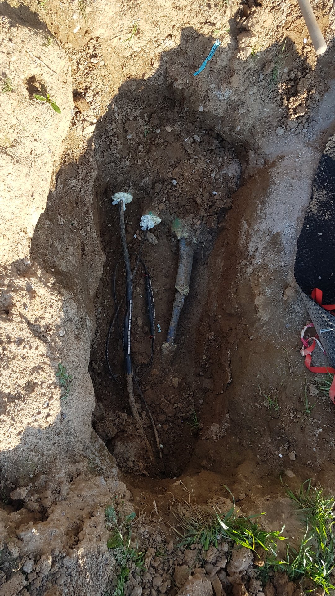

Diskutiere Verfüllen des Versorgungsschachtes im Tiefbau Forum im Bereich Neubau; Wie würdet ihr die Grube verfüllen? Rheinsand ist vorhanden. Muss ich das Telekomkabel noch umlegen oder kann das so bleiben. Grüße Raphael [ATTACH]

    Das wird nicht so verfüllt
    Halbschalen drüber
    Schutzrohr oder Leerrohr
    Zur Not ein KG teilen
    Dann Kabelsand und wer gut ist noch ein Trassenband
    Übrigens sind dort die Schutz-Hüllrohre alle iwie perdü:winken

    Wieso Schalen drüber? Sind doch ursprünglich auch nicht drüber...

    weil an den Verbindungsstellen gehäuft Probleme auftreten und man es so leicht vermeiden kann . Ist ja auch kein großer Aufwand Schau dir die Kabel auf dem Foto
    Mal an :) da würde ich auch nicht einfach Sand drauf schütten

    Kann man machen, muss man aber nicht.

    Warnband , 20-30cm darüber ist aber das Mindeste.

    Erst den losen Boden raus, dann eine Lage Sand rein, alle Kabel vorsichtig anheben und mit Sand unterstopfen, 15-20cm Sand drauf. Dann die erste Lage Boden einbauen und verdichten, danach Trassenwarnband.

    Spitze. Der nächste Baggerfahrer denkt sich "PVC kann man flicken" und haut die Rohre samt Kabel kaputt. Genau deshalb möchten viele Versorger kein KG Rohr mehr um ihre Leitungen haben.

    deshalb trassen warn Band

    Richtig lesen /zur Not - und ob er nun ein KG oder was anderes durchtrennt ist wurscht und selbst Sandkoffer und Deckung plus Band sind keine Garantie
