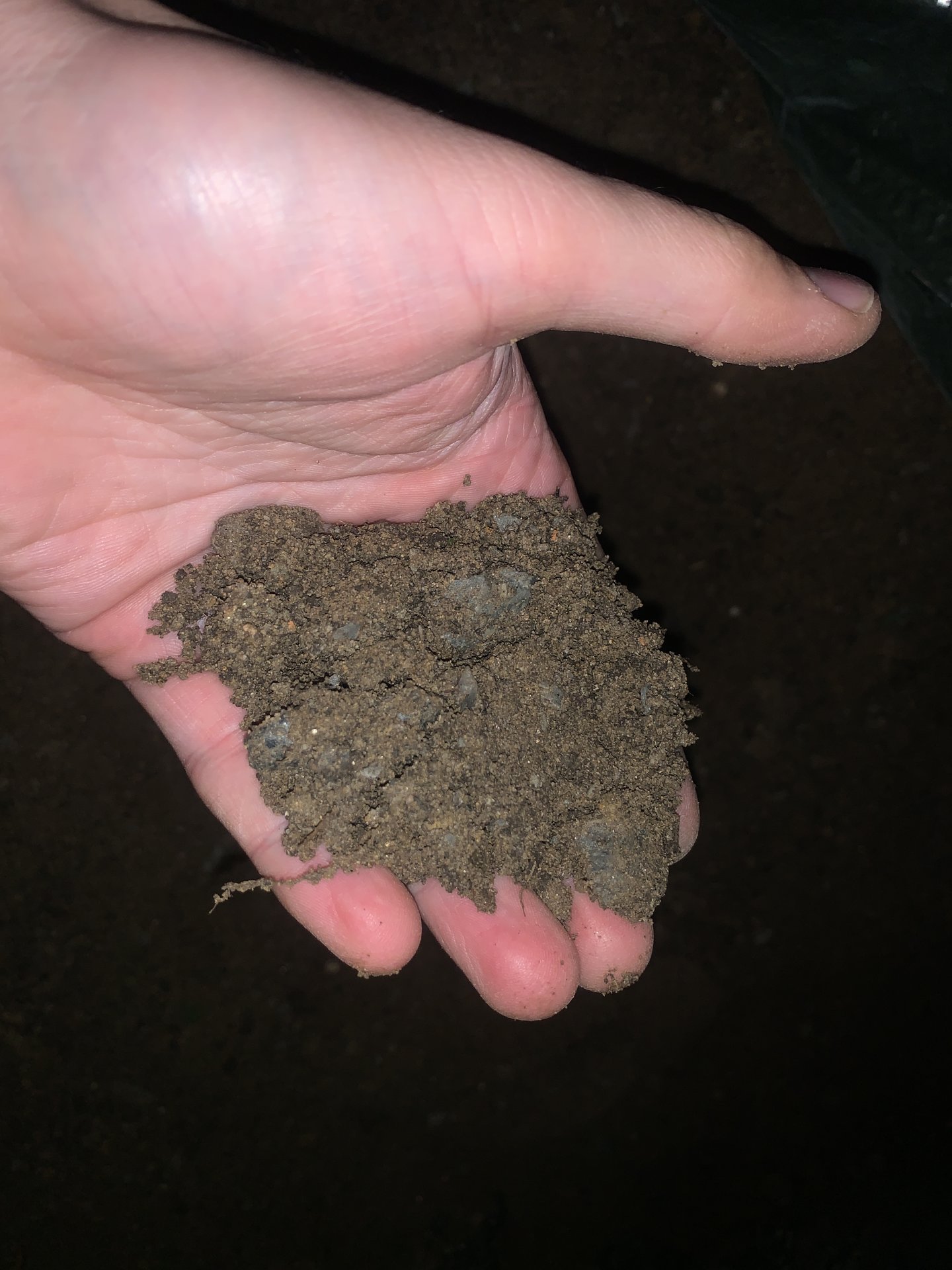

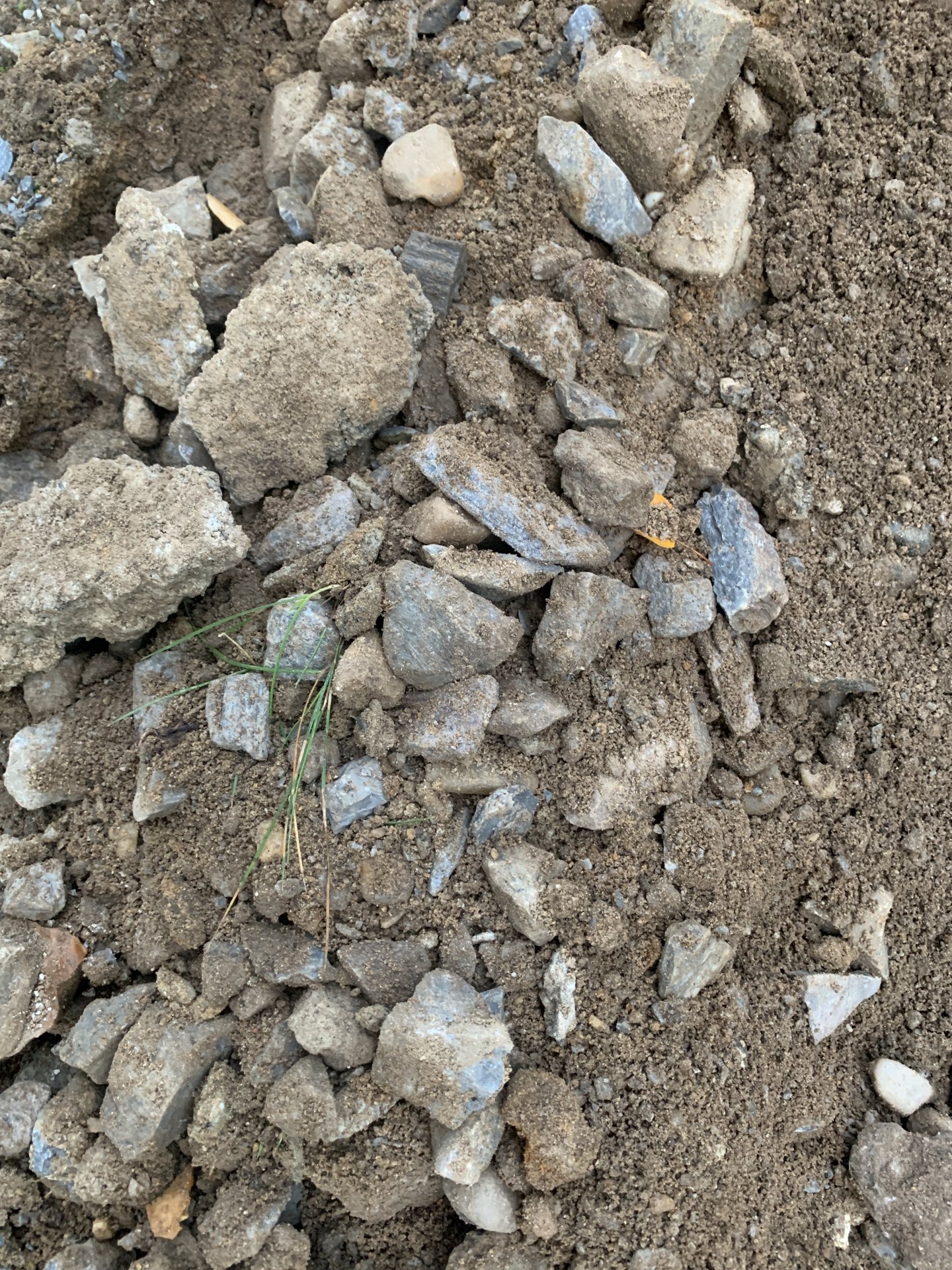

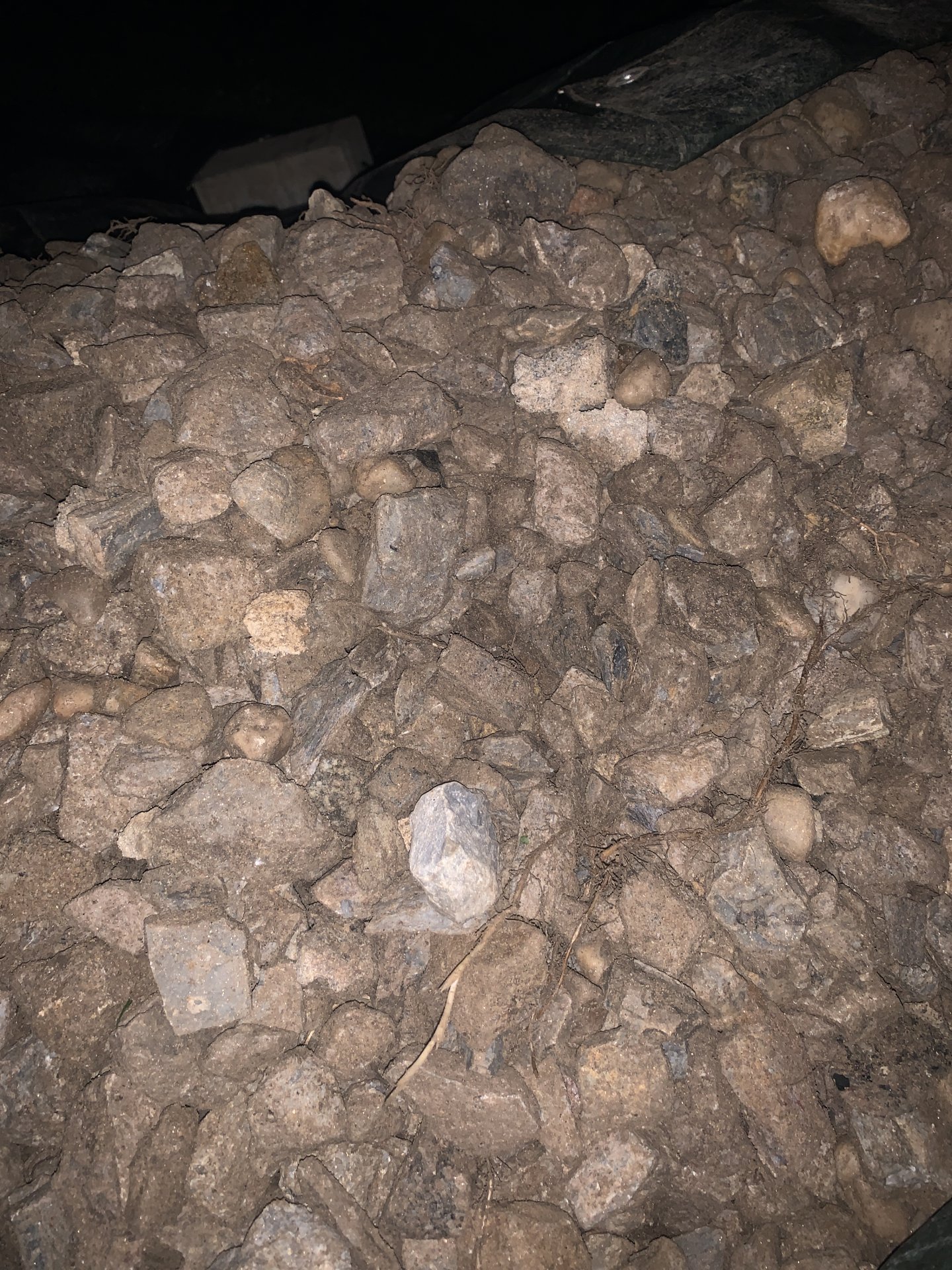

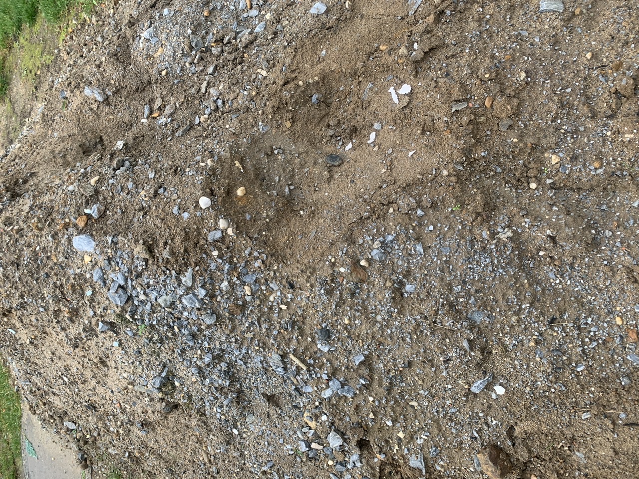

    wir möchten rund ums Haus bis 60cm Tiefe wieder verfüllen.
    Leider ist das alte Material durchsetzt von großen, kleinen und scharfkantigen Steinen.
    Jetzt wurde uns gesagt, dass trotz Verfüllschutz (Gleitfolie und Noppenbahn) das Material ungeeignet sei.
    Daher stellt sich die Frage womit man am besten verfüllt oder ob man das Material aufarbeiten (sieben etc.) kann?
    Wir haben Keller (WU Beton ohne weitere Abdichtung) aber keine Drainage. Verfüllt werden muss ca 60cm unter GOK bis GOK.
    Vielen Dank und viele Grüße

    Erstmal sieht das Material geeignet aus und ich sehe nichts was gegen verfüllen mit diesem Material spricht wenn beim Verfüllen darauf geachtet wird das keine Steine an der Noppenbahn liegen und diese zerstören können.
    Wenn Ihr die Steine ganz entfernt haben wollt kann man das Material mit einem Sepereator am Bagger/Lader aufbereiten oder aber das Material abfahren und mit Frostschutz 0/45 verfüllen.
    Ich sehe aber nichts was gegen eine direkte Verfüllung mit ein wenig Sorgfalt spricht.

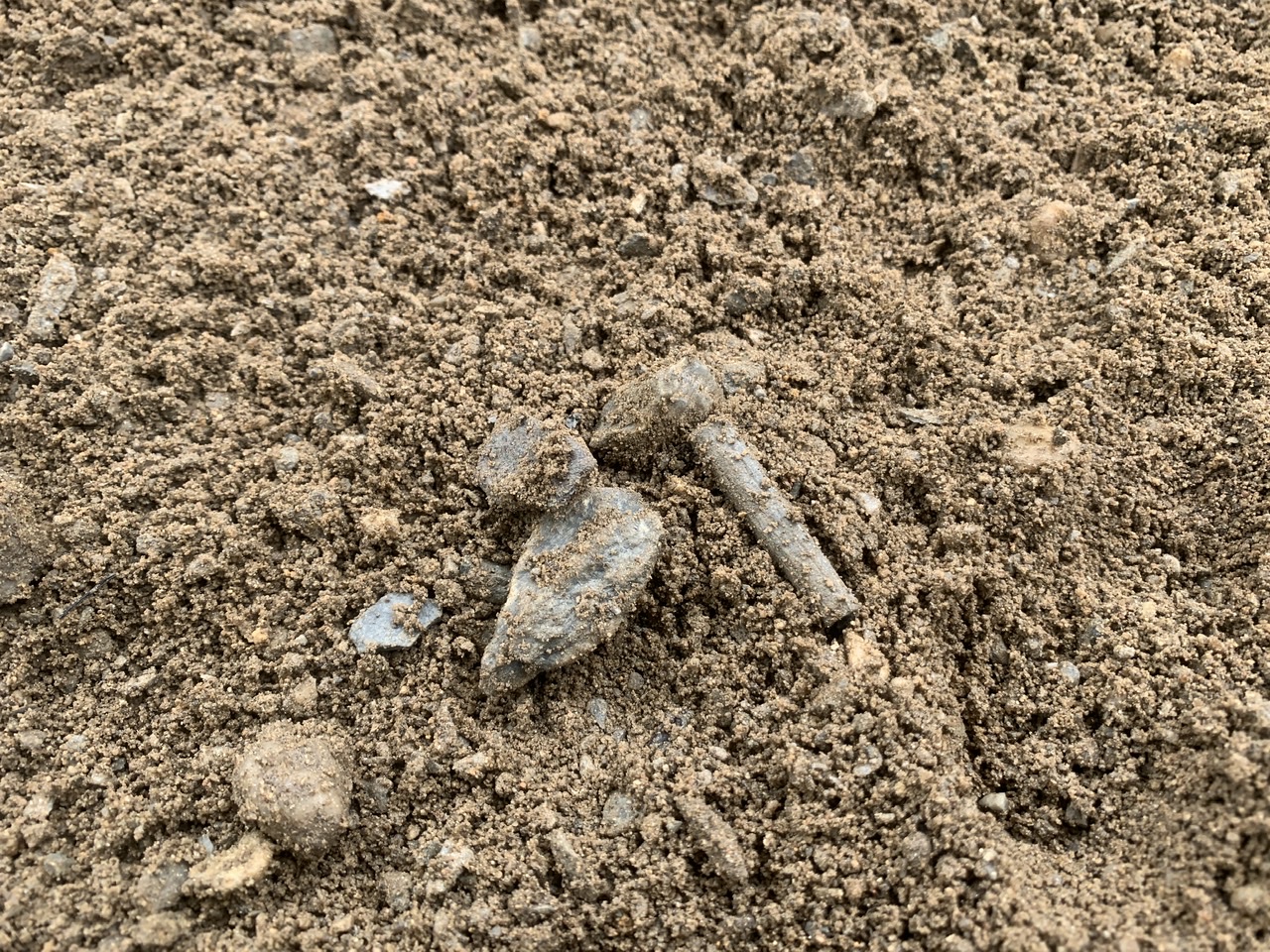

    Wie stellt man sicher, dass keine Steine an der Noppenbahn liegen? Abdichtung dahinter auf dem Putz darf keine Punkt- und Linienlasten bekommen.
    Ich habe gestern einen Siebversuch gemacht. Das ganze Material ist durchsetzt mit Steinen...
    Ausgesiebte Anteile:
    Resultat:
    Wäre das gesiebte Material akzeptabel?
    Falls ja: Mit was könnte ich das Material ergänzen? Durch das Sieben gehen knapp 50% verloren.
    vielen Dank

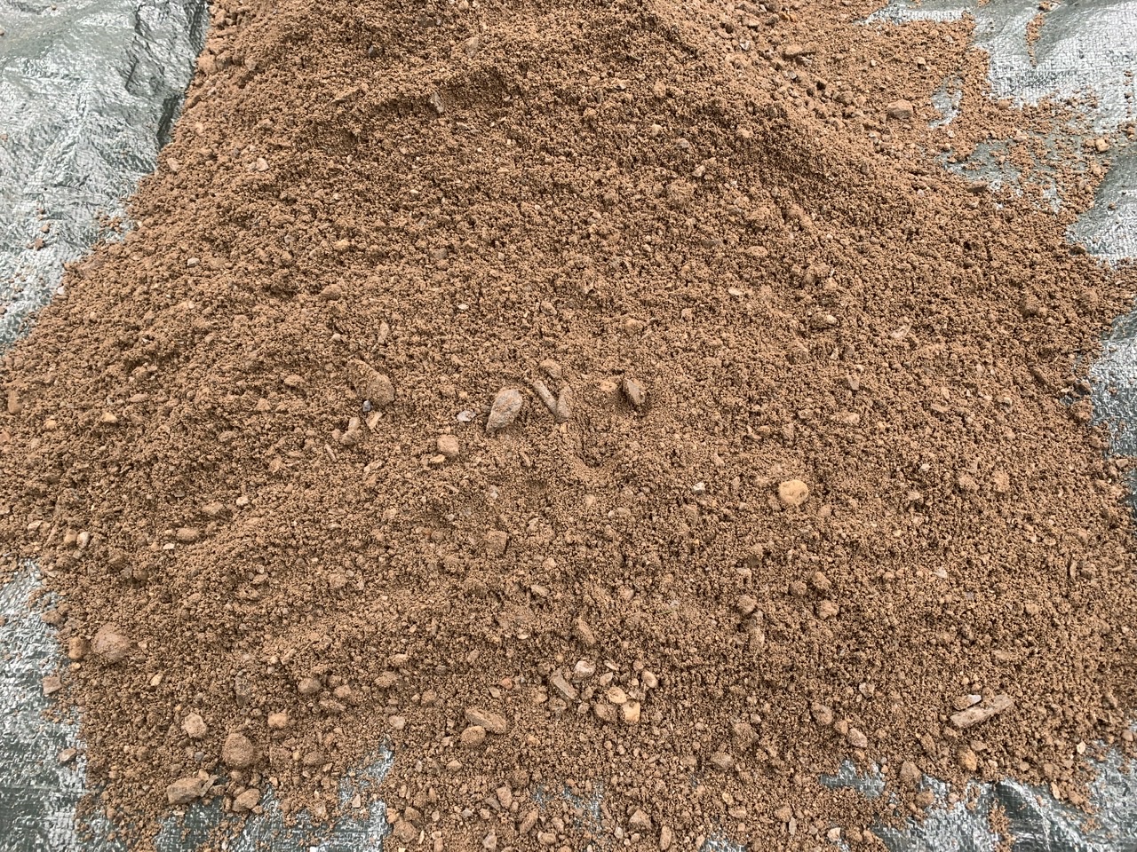

    Ich hab jetzt ein elektrisches Rollsieb vor Ort. Damit habe ich heute den ersten Haufen durchgesiebt.
    Ich hab jetzt jede Menge Steine entfernt (siehe Foto).
    Wir haben hier eher bindigen Boden. Könnte es sein und einen Grund geben warum jemand dem Boden damals extra ein Mineralgemisch beigefügt hat bevor verfüllt wurde? Mach ich da jetzt was falsch wenn ich die großen Steine entferne?
    Sollte ich eventuell versuchen nur die ganz großen auszusortieren und den Rest wieder beizumischen?
    Aktuelles Siebresultat:
    Vielen Dank

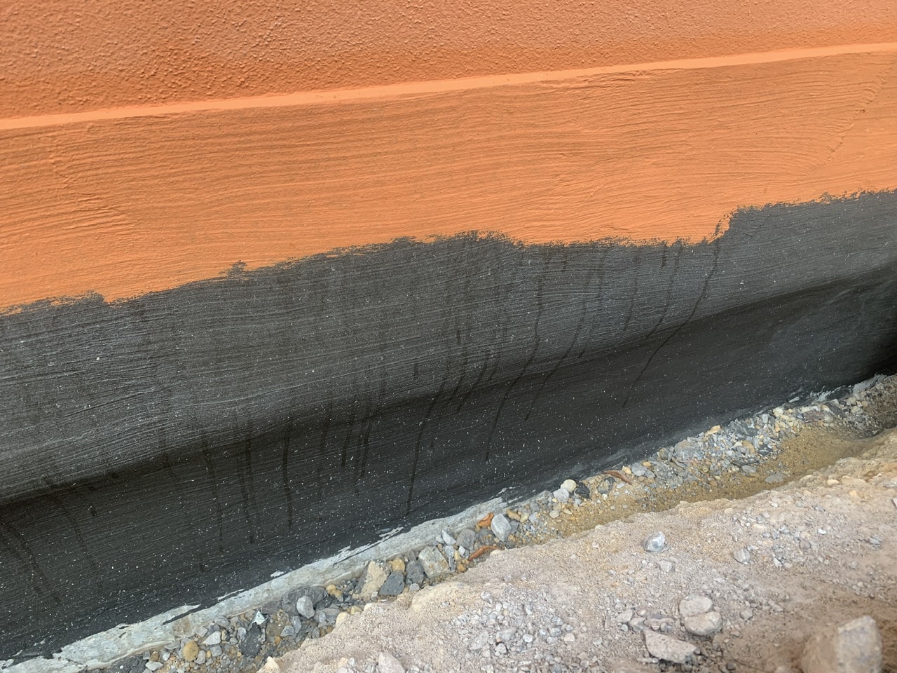

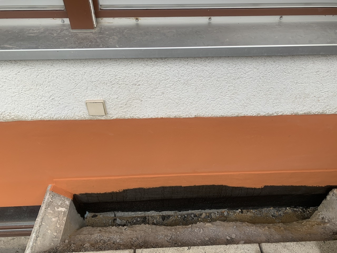

    Und was ist dann das schwarze Zeug? Sieht für mich nach KMB aus.
    Wenn nur WU ohne Abdichtung, wozu dann die Noppenbahn? Dann musst Du nichts schützen und kannst auch diesen Boden wieder nehmen.

    Keller ist WU ohne Abdichtung.
    Es geht aber um die Rückverfüllung der letzten 60cm bis GOK.
    Das schwarze Zeugs ist eine Reaktivabdichtung, welche die Bautenschützer zum Schluss noch auf den Sockelputz angebracht haben.
