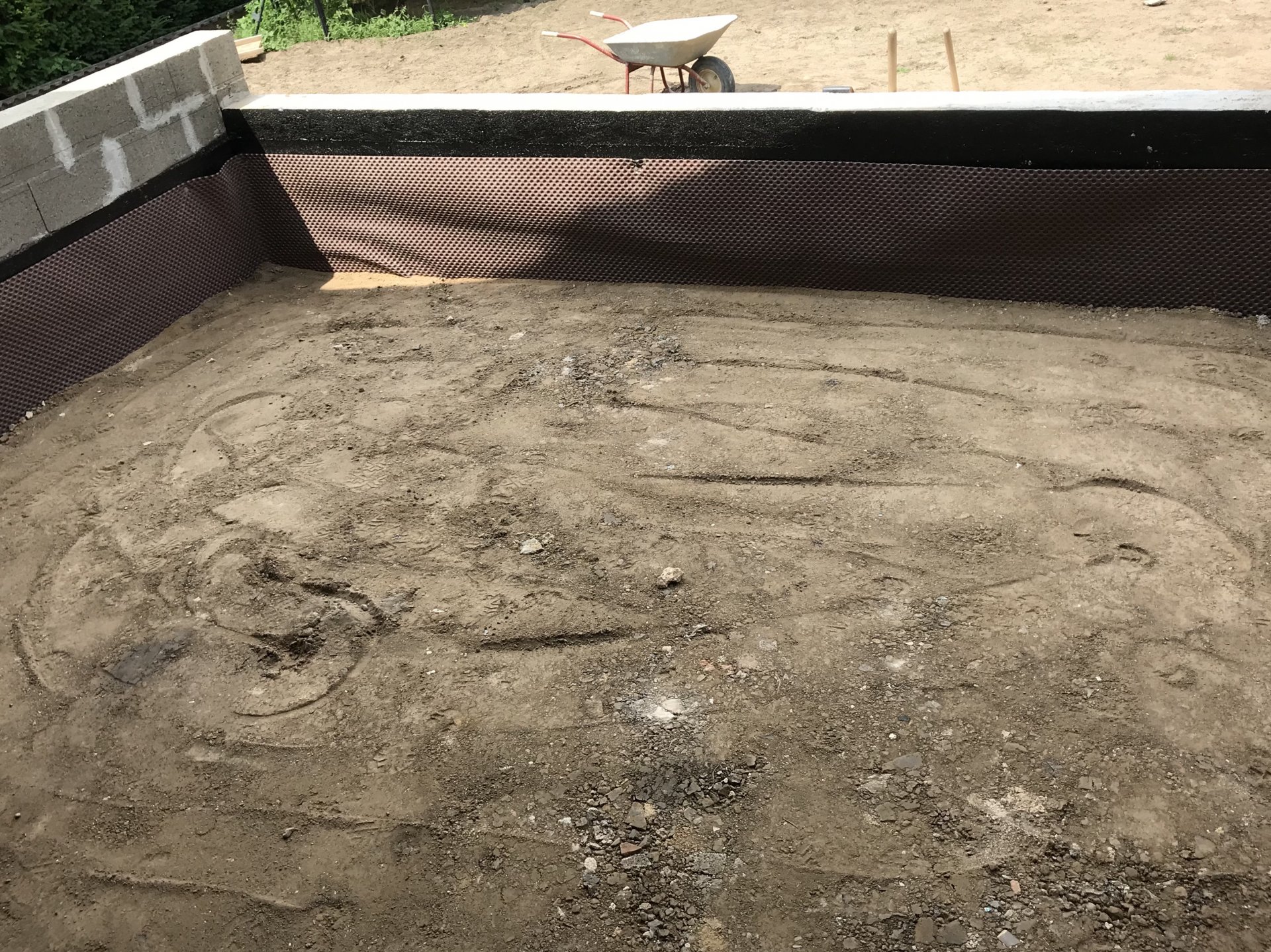

    Ich benötige mal ein paar Ratschläge zur Verfüllung meiner Terrasse:
    Wie auf dem Bild zu erkennen muss die Terrasse verfüllt werden, um später Platten verlegen zu können.
    Die Mauer wurde aus Schalungssteinen erstellt (Schalungssteine wurden abgedichtet, sind die schwarzen). Links auf dem Bild sind noch 2 Reihen Hohlblocksteine zu erkennen.
    Als erste Überlegung war, die Platten in Splitt zu legen und die Platten im Mauerbereich aufzukleben. Hiervon bin ich allerdings jetzt weg.
    2. Überlegung war, die Terrasse zu verfüllen (Erde, Schotter) und als letztes Schicht Drainagebeton draufziehen. Da ich hier ca. 1800€ Materialkosten für den Drainagebeton anfallen, suche ich nach anderen Möglichkeiten.
    3. Was spricht gegen und für eine Betonplatte? Gefälle von 2-3% wäre realisierbar.
