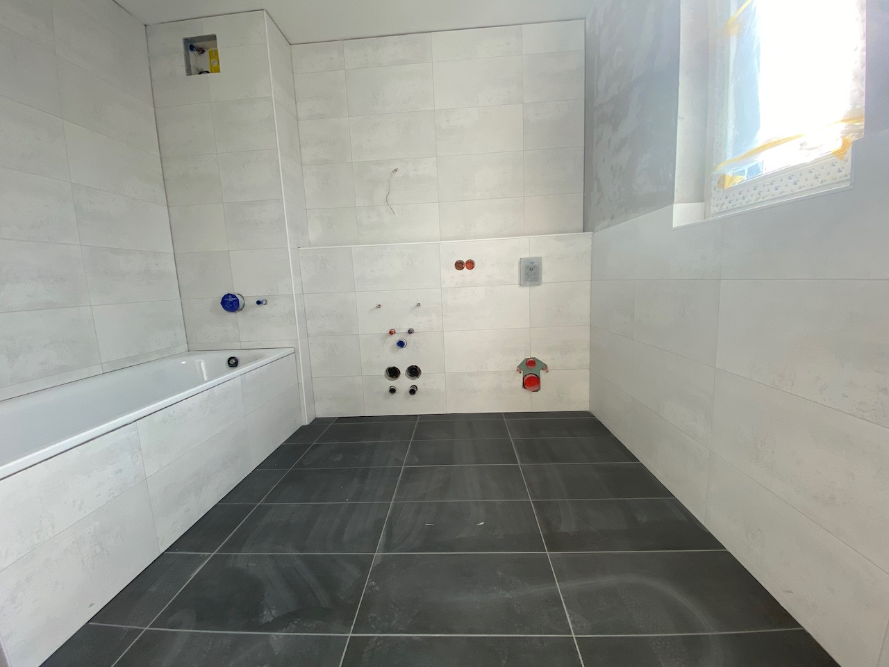

    Unsere neue ETW wird gerade von einem Bauträger gebaut und wird demnächst fertig. Wir haben bei der Bemusterung dunkelgraue (antrazit) Bodenfliesen und hellgraue "zementfarbe" Wandfliesen ausgewählt, teilweise mit Aufpreis. Bei der Wahl der Fuge haben wir "Verfugung angepasst an Fliesenfarbe" ausgewählt (Zitat aus dem Bemusterungsprotokoll, ist etwas zum ankreuzen). So wie wir das damals verstanden haben bedeutet es, dass der Fliesenleger eine Fugenfarbe mischt die ähnlich der Fliesenfarbe ist, dh dunkelgraue Fuge am Boden und hellgraue an den Wänden.
    Kürzlich waren wir in der Wohnung und mussten feststellen das überall die gleiche hellgraue Fugenfarbe verwendet wurde (Siehe Bild). Insbesondere meiner Frau gefällt es überhaupt nicht.
    Die Frage ist jetzt, ist das ein bestimmter oft verwendeter Begriff "Verfugung angepasst an Fliesenfarbe" der dem Fliesenleger bzw Bauträger viel Freiheit lässt? Haben wir hier zu hohe Erwartungen gehabt? Der Bauträger wird natürlich versuchen zu argumentieren das dies eine angepasste Fugenfarbe ist.

    Die Formulierung "angepasst" ist viel zu ungenau und deutungsfähig.
    Genausogut hättet Ihr schreiben können "wie es dem Fliesenleger am Besten gefällt".

    Sei froh, die dunklere Farbe ist oft nicht 100% farbecht, so dass gerade im Bad an den häufig "bewässerten" Stellen die Fugen ungleichmäßig zum Rest heller werden.
    Sieht doch ansprechend aus.
    Die Fugen werden so eh mit der Zeit gleichmäßig noch dunkler werden.

    Mit „angepasst“ könnten auch knallrote Fugen gemeint sein, die hat dann halt ein Innenarchitekt designmäßig angepasst. OK, Innenarchitektinnen würden sowas nie tun (ich bekomm gleich Haue hier), nur Beispiel. Es ist halt wieder blöd, wenn da einfach getan wurde und es dann halt fertig ist, es jetzt zu ändern ist verdammt aufwändig (gemessen an den ursprünglichen Kosten der Verfugung). Damit das geändert wird musst evtl. erstmal monatelang in den Krieg ziehen, dass das vollkommen kostenlos geändert wird sehe ich dann aber noch immer nicht.
    Trotzdem solltest Du JETZT ganz genau übetlegen ob es so bleiben darf, weil jeden Tag an dem die Arbeiten voranschreiten wird das nur noch schlimmer. Zu warten bis zur Abnahme rate ich da nicht. Wenn es also vollkommen unerträglich ist, dann lieber gleich sofort ändern, jetzt könnte es noch um einigermaßen erträgliches Geld machbar sein und jetzt bekommst Du evtl. auch noch ein kleines Entgegenkommen vom Bauträger rausgeschunden (hängt wohl auch von der kalkulatorischen Tagesform deiner Vertragspartner ab).
    Ich sag mal so, wenn ich sehe, dass die Vorsatzschale in der Höhe auf das Fliesenraster passt, das Fugenbild insgesamt nicht schlampig aussieht und mir bis auf diese grässlichen PVC-Eckleisten auch sonst keine ganz großen Sünden auffallen, dann bin ich ja schon fast begeistert. Das war wohl ein Fliesenleger der einigermaßen wusste was er tut, das ist mittlerweile echt selten. Normalerweise muss ich da schon immer beim ersten unscharfen Handyfoto erstmal schlucken und mir überlegen wo ich da mit motzen anfangen soll, das ist hier nicht der Fall.
    Die hellen Fugen im dunklen Boden müssten trotzdem nicht sein, da hat deine wirklich Frau vollkommen Recht.

    das sehe ich aber anders. Der BT soll die Fugen einmal neu machen, ist jetzt auch nicht so ein Riesenaufwand.

    Für mich ist angepasst an Fliesenfarbe eine ganz klare Festlegung, die man nicht missverstehen kann.
    Klar, man kann sowas auch über Anwälte regeln, wäre aber absurd.

    Für mich ist das eine Gattungsschuld und da geht der Ärger dann halt los... Ich würde es ja dem Bauträger gegenüber auch versuchen, aber in den Krieg würde ich deshalb nicht ziehen, die Mehrkosten für die Neuverfugung würde ich mir bei der Abnahme trotzdem wohl wo anders wieder holen, aber das ist halt alles nix was man einem privaten Bauherren wirklich „raten“ kann.

    Leider wurden die Fliesen schon vor ca 6 Wochen gelegt, da sind die Fugen wohl schon ziemlich ausgehärtet.
    Wir werden dem BT morgen mal auf den Zahn fühlen. VG
