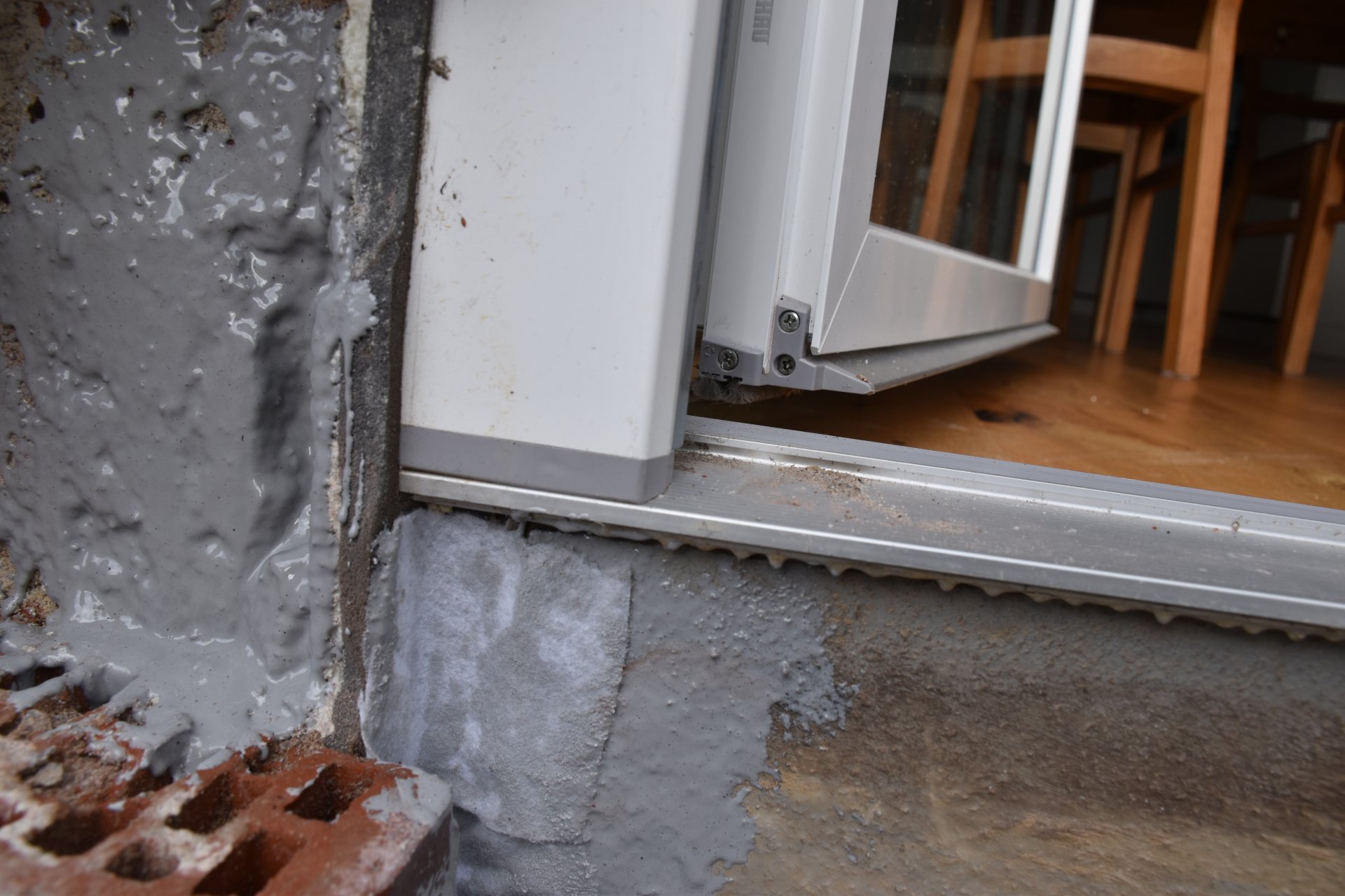

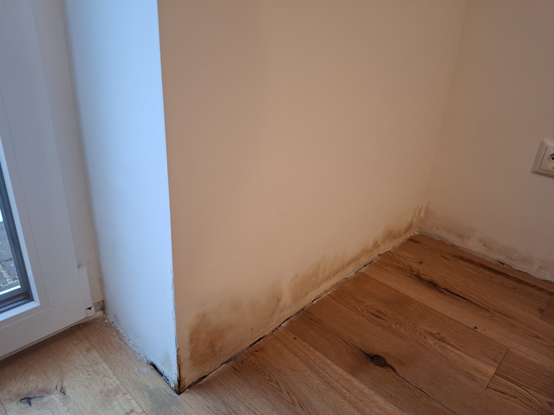

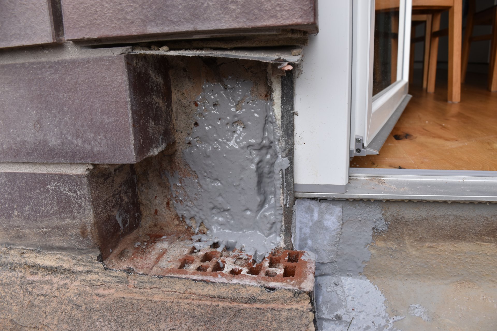

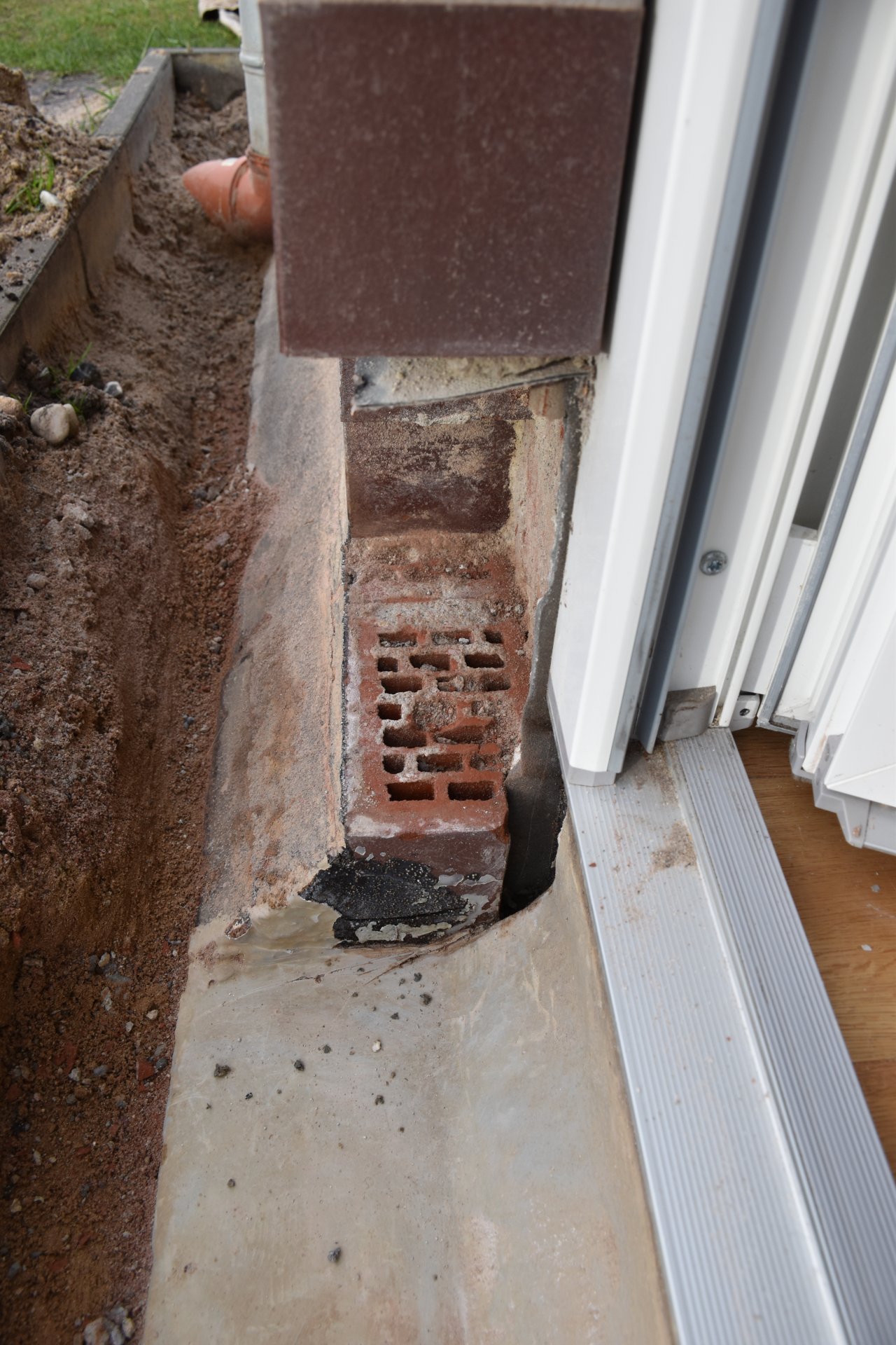

    wir haben im Bereich der Terrassentür links und rechts einen 20 cm hohen Streifen Feuchtigkeit, der sich ausbreitet. Ein Bausachverständigen hat festgestellt, dass der Anschluss vergessen wurde, also die Abdichtung Tür Mauerwerk, Bodenplatte fehlerhaft ist. Daraufhin wurde vom Bauträger ausgebessert (Flüssigkunststoff aufgetragen), was jedoch nichts brachte. Anschließend hat ein Maurer die Folien verlängert und eine Wanne gebaut, was jedoch auch nichts brachte. Unsere Ansätze waren bisher offensichtlich nicht richtig. Weitere Handwerker, die vor Ort waren, wollten das Haus alle 10 Jahre von außen mit irgendeiner Flüssigkeit anstreichen, die kein Wasser mehr durchlässt oder hatten andere Lösungsvorschläge, die sich sehr merkwürdig anhörten und zudem extrem teuer waren. Daher unsere Frage, welcher Handwerker ist für solche Baumängel zuständig und in der Lage, diese erfolgreich zu beheben? Wir würden uns auch über die Nennung einer Fachfirma aus dem Raum HH, südliches S-H freuen.

    Kommen sofort. Suche die Fotos gerade zusammen.
  15. #15 haferfleks, 05.01.2026
    haferfleks
    haferfleks
    03.01.2026
    13

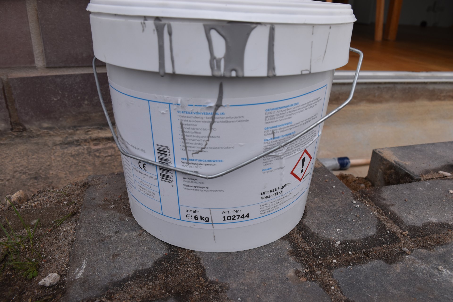

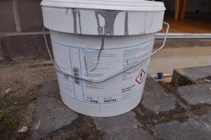

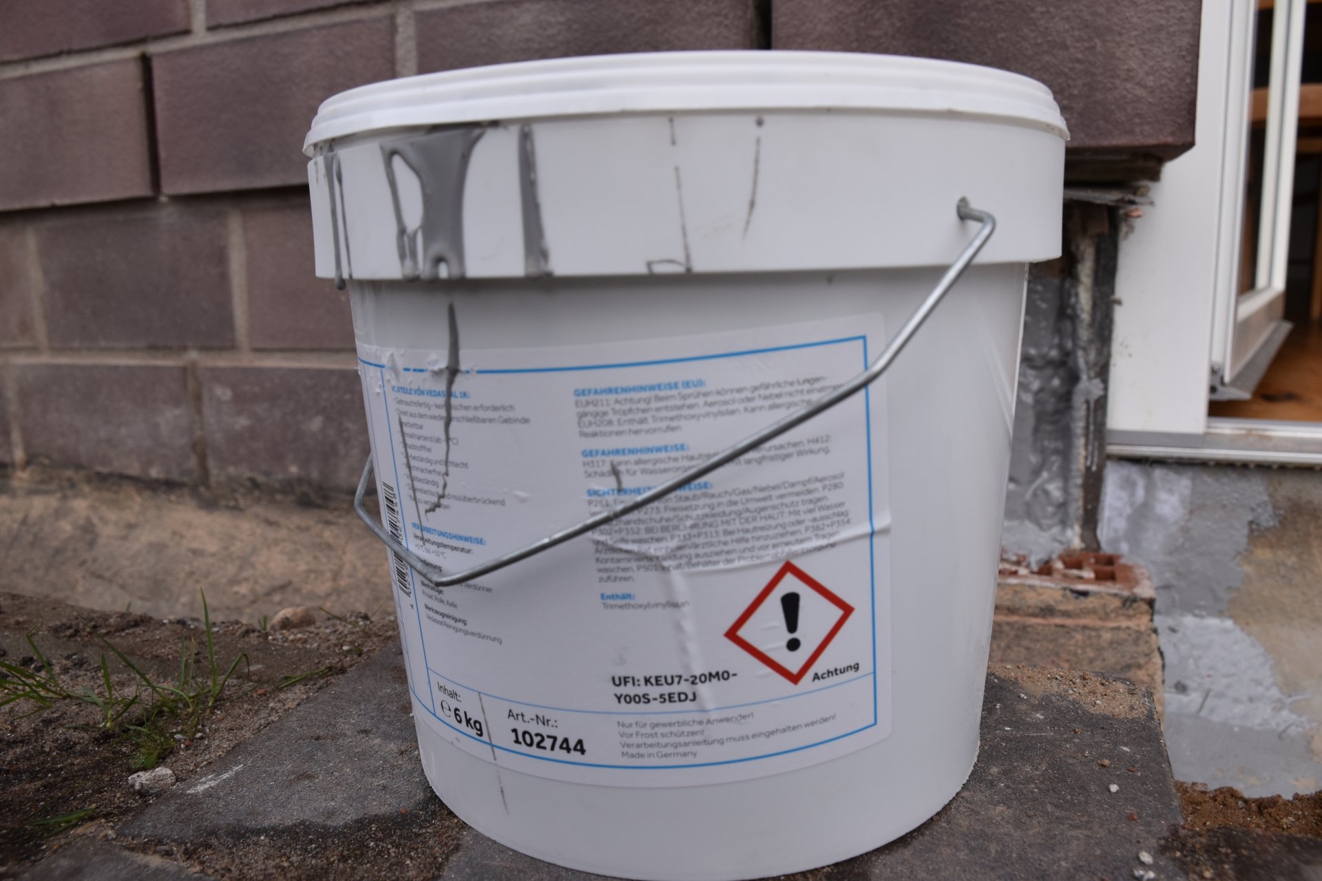

    Und die Fotos.

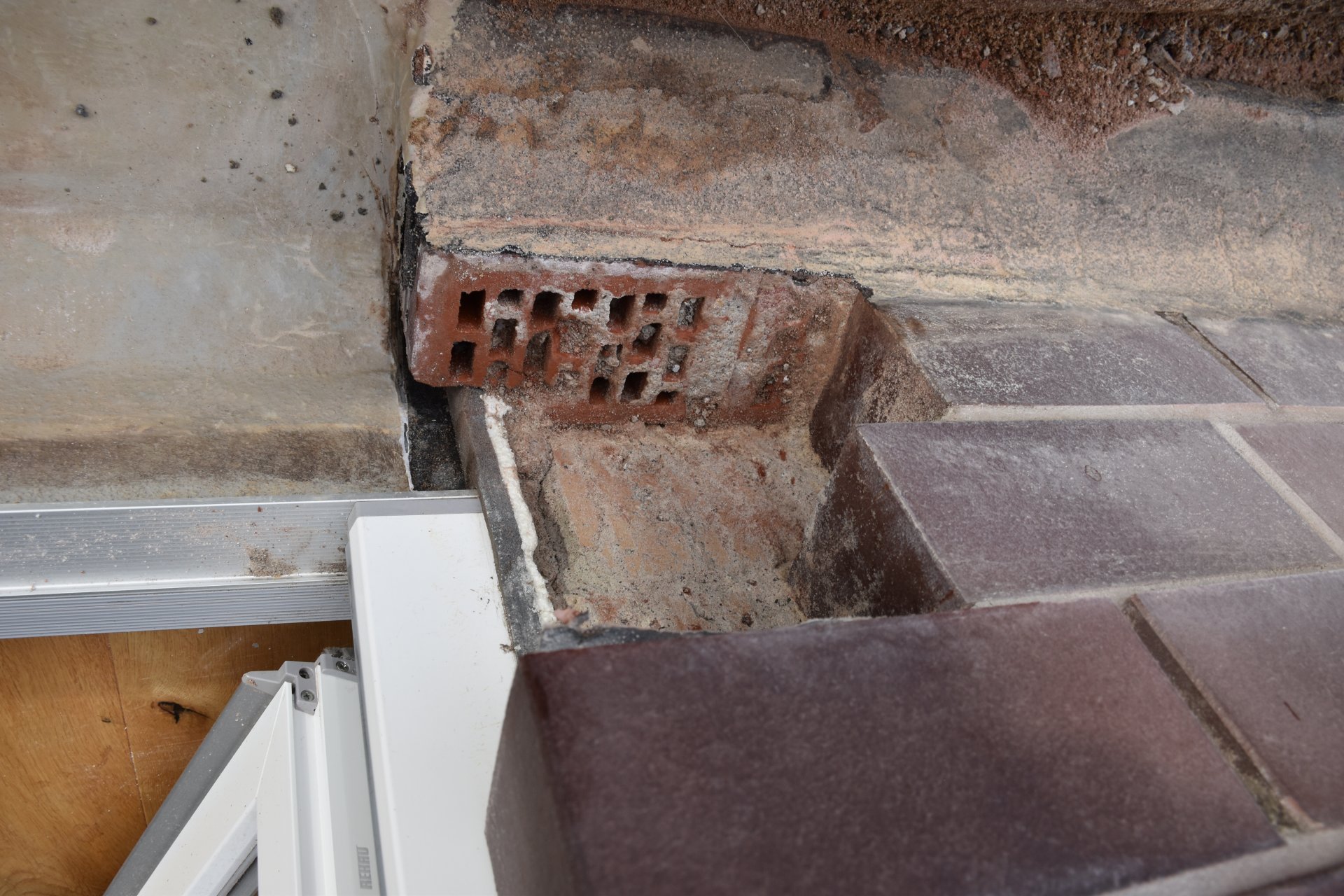

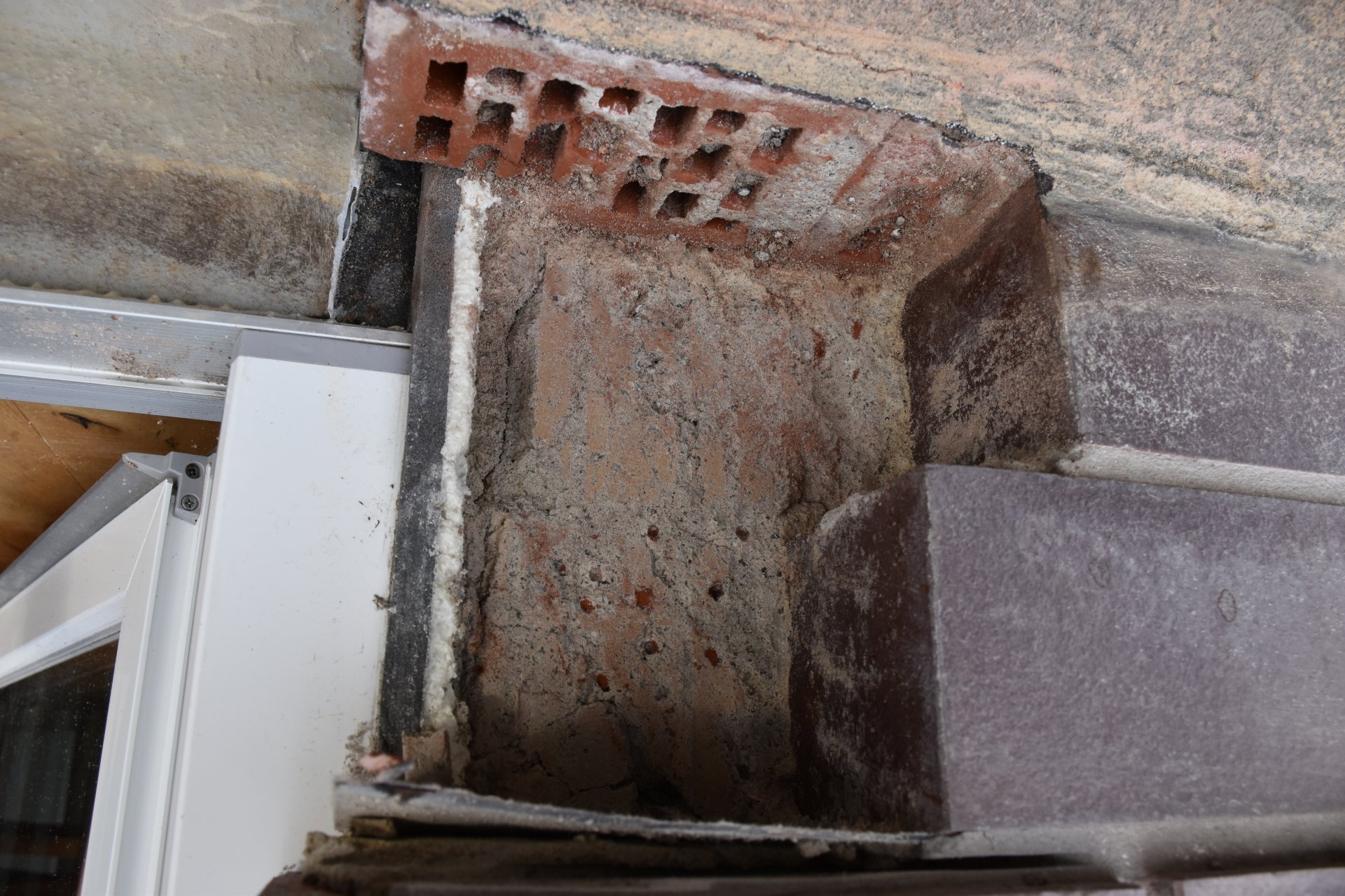

    Dieser Eimer mit der grauen Flüssigkeit war die Problembehandlung der Baufirma. Auf einigen Fotos ist das Resultat auch zu sehen.
  16. #16 haferfleks, 05.01.2026
    haferfleks
    haferfleks
    03.01.2026
    13

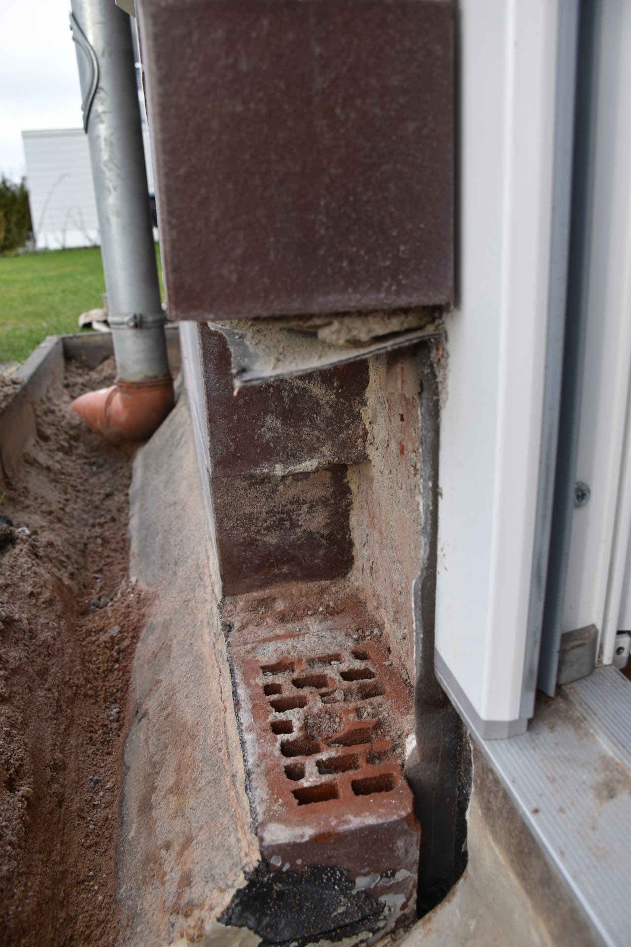

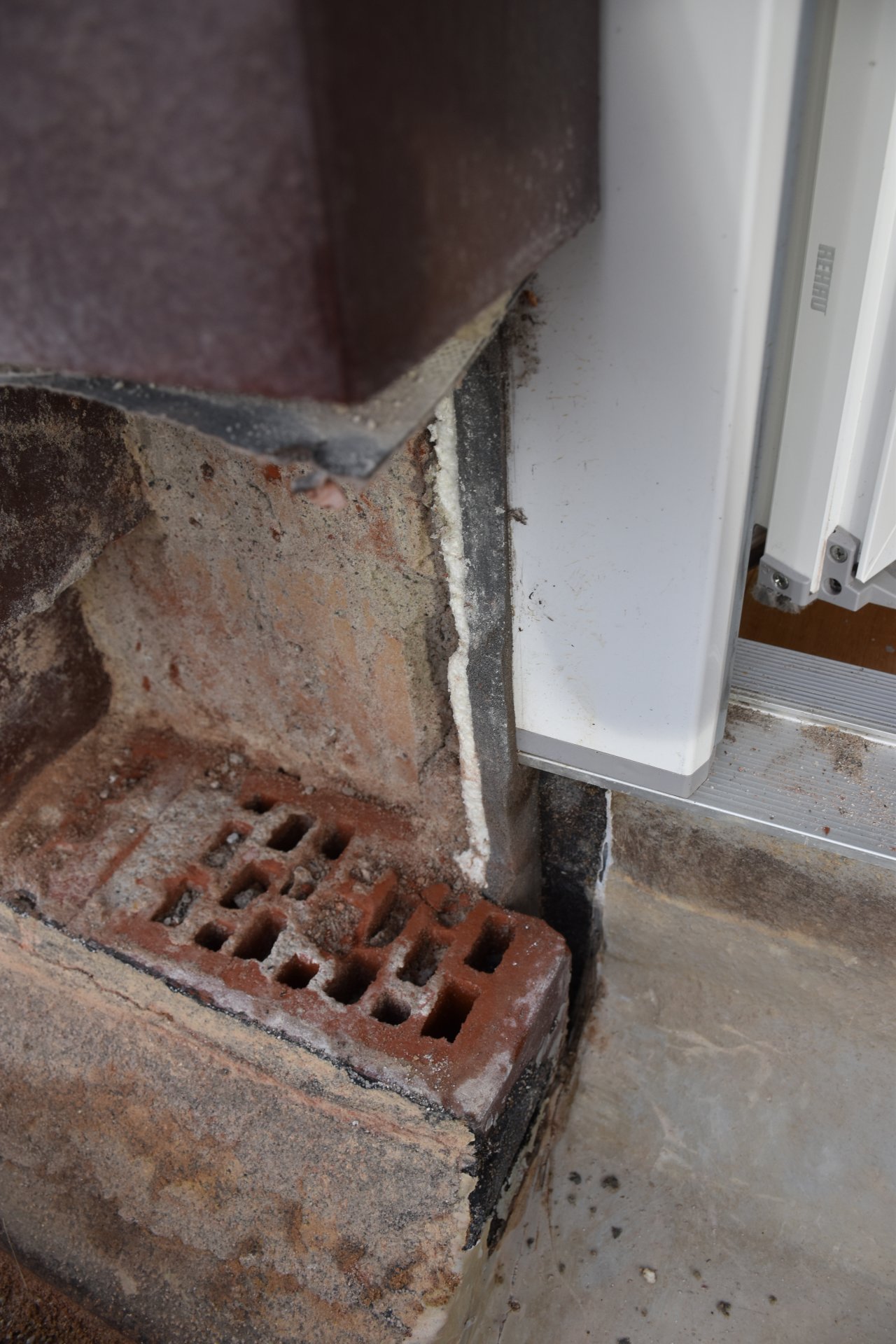

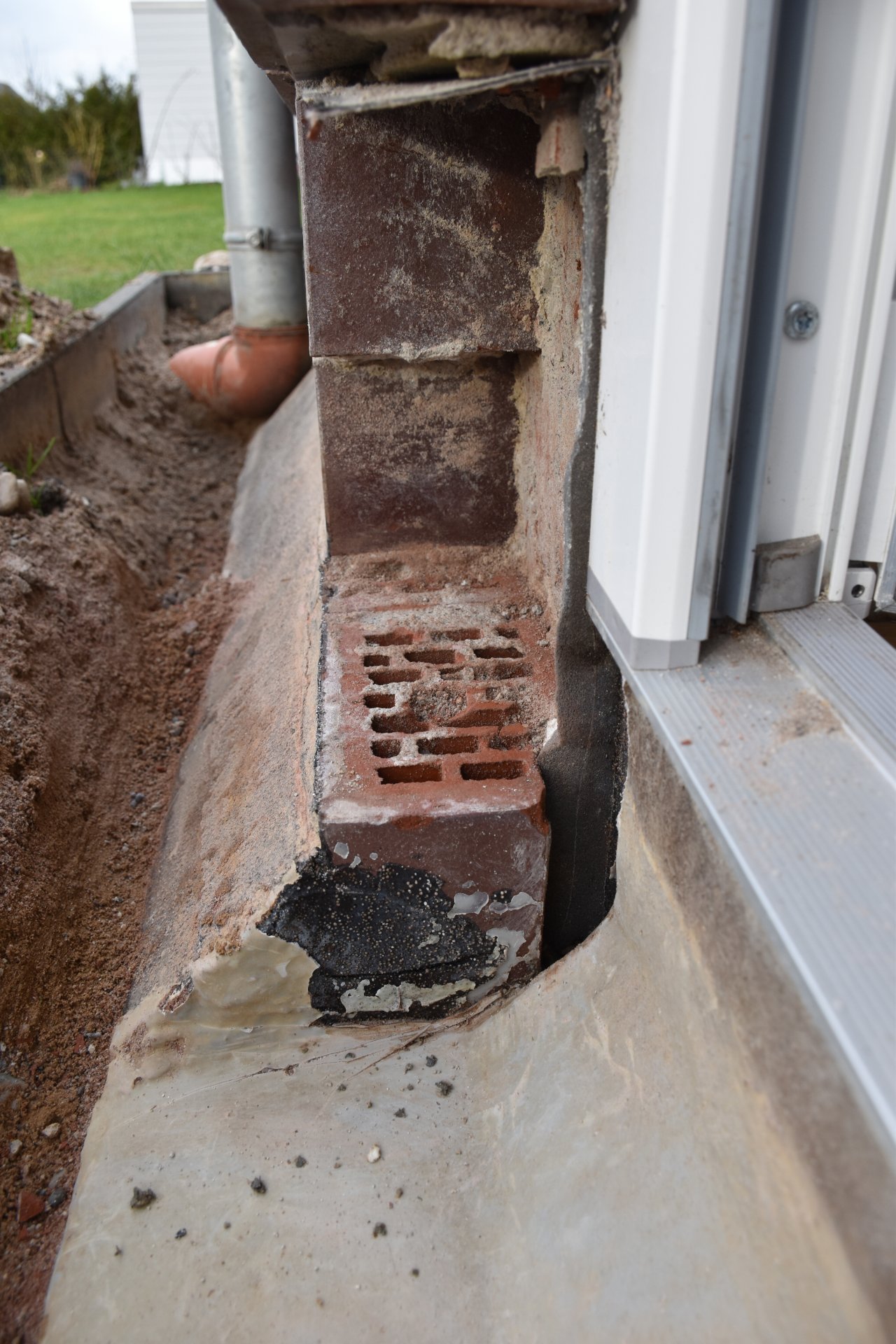

    Noch ein weiteres Foto

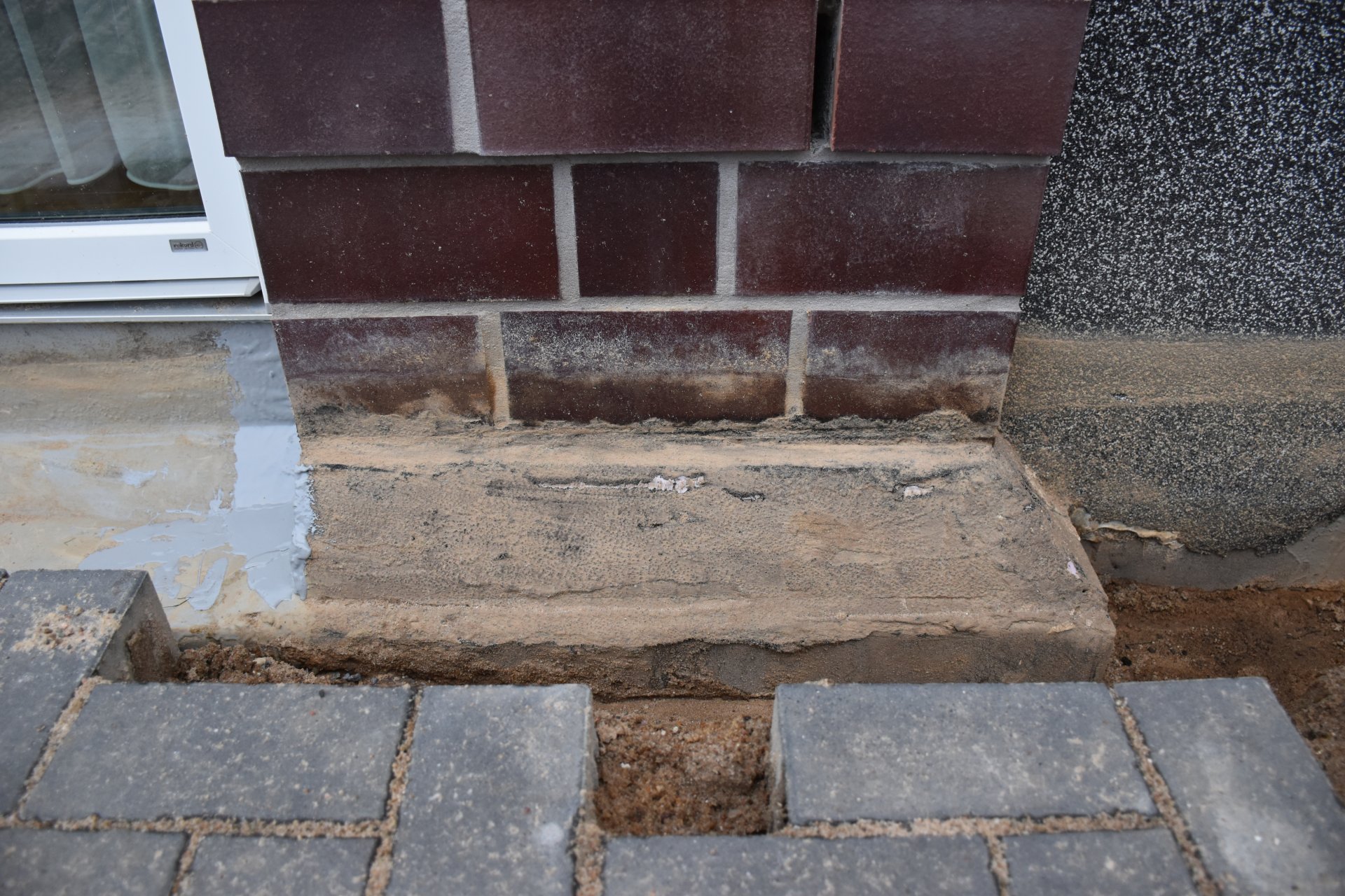

  18. #18 BaUT, 05.01.2026
    9.424
    5.920
    Oh Scheiße!
    Das sieht nach Verbundmauerwerk aus den 80ern aus.
    innen: Leichthochlochziegel
    außen: Klinker (Sichtmauerwerk)
    Dämmtechnisch sind solche Wände aus heutiger Sicht grenzwertig schlecht. Zudem ist die Schlagregendichtigkeit solcher Fassaden in vielen Fällen auch fraglich, weshalb man heute solche Fassaden nur noch als zweischaliges Mauerwerk plant und baut.
    Das partielle Gepinsel hinter den Klinkern löst deine Probleme vermutlich nicht!
    Grundsätzliches:
    Deine Türschwelle sollte mindestens 15 cm über Geländeoberkante bzw. 15 cm über OK Terrassenbelag liegen und die Bauwerksabdichtung ist bis dahin hoch zu führen! Wenn du trotzdem auf diese Schwelle verzichten willst, brauchst du nicht mit der Abdichtung rumzuschmieren, sondern solltest in erster Linie jegliches Stauwasser von der Türschwelle fern halten!!!
    Außenanlagen:
    Die Badewanne aus Kantensteinen würde ich auch sofort entfernen. In dem Traufkiesstreifen staut sich doch bei Starkregenereignissen gerne mal das Wasser bis unter die Türschwelle und läuft dort vermutlich nach innen durch.
    Wenn du da eine Terrasse vor gebaut hast, dann muss die Terrassentür mit einer Rinne entwässert werden. Diese Rinne muss dann in eine Rigole entwässern und nicht nur nach unten in den Boden versickern!
    Fensteranschlussfuge:
    An der äußeren Anschlussfuge zwischen Sichtmauerwerk und Fenstertür vermisse ich eine Schlagregendichtung. Da gehört eine Dichtleiste hin damit kein Schlagregen seitlich in die Fuge gedrückt werden kann!

    Hol dir einen Dachdecker, der dichtet dir das dann richtig ab. Dafür muss aber noch etwas von der Klinkerfassade abgebaut werden und der Rest hat dir BaUT schon erklärt

    Man müsste sich das Gesamtprojekt mal ansehen, ob eine Abdichtung hinter den Klinkern überhaupt Sinn macht.
    Bisher sind das alles nur Vermutungen meinerseits und ich würde vor einer Sanierungsberatung erstmal eine Schadensanalyse vor Ort vornehmen wollen.
