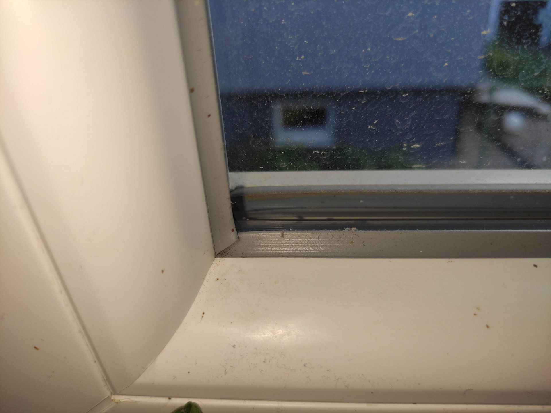

    Servus Leute....
    Ich wollte Mal fragen ob es möglich ist die Dichtungen vom Glas zum Rahmen zu tauschen? Und was es für ein Aufwand wäre?
    Ich habe 2 Fach verglaste Schüco Kunststoff Fenster.
    Anbei habe ich noch ein Bild angehängt.
    Vielen Dank

    Ja kann man tauschen, aber warum? Gefällt Dir die Farbe nicht? Der Aufwand geht eigentlich, wenn man die passenden Werkzeuge hat, ist das pro Fenster vielleicht 20min.

    Servus.
    Da sich das Thema schimmel immer mehr verbreitet im Haus an den Fenstern werde ich im Frühjahr unser Haus vom Fachmann dämmen lassen.
    Meine Frage ist nun wie kann ich die Dichtungen vom Glas zum Rahmen erneuern?
    Wäre echt nett wenn mir jemand einen Tipp geben könnte ohne das ich gleich ein neues Fenster einbauen lassen muss...

    Dafür muss man die Scheibe ausbauen.
    Und dann muss man die passenden Dichtungen haben. Willst du das selbst machen?

    Ich würde es mir grundsätzlich schon zutrauen ja.

    wenn ich mir die Glashalteleiste ansehe, dann würde ich behaupte, dass es bei der inneren Dichtung um eine an die Glashalteleiste anextrudierte Dichtung handelt.
    Der Schimmel hat übrigens nichts mit den Dichtungen der Verglasung zu tun. Lüften und heizen wird helfen. Wenn du das zu genüge tust und trotzdem Schimmel hast, dann hole dir einen Fachmann für die Ursachenfindung.

    Okay vielen Dank mal für die Infos.
    Wie bekomme ich die Abdeckung ab um an die Leiste zu kommen??

    Mit einem festen Spachtel in die Fuge stechen und vorsichtig anheben. Am besten mittig zwischen den Ecken ansetzten.
