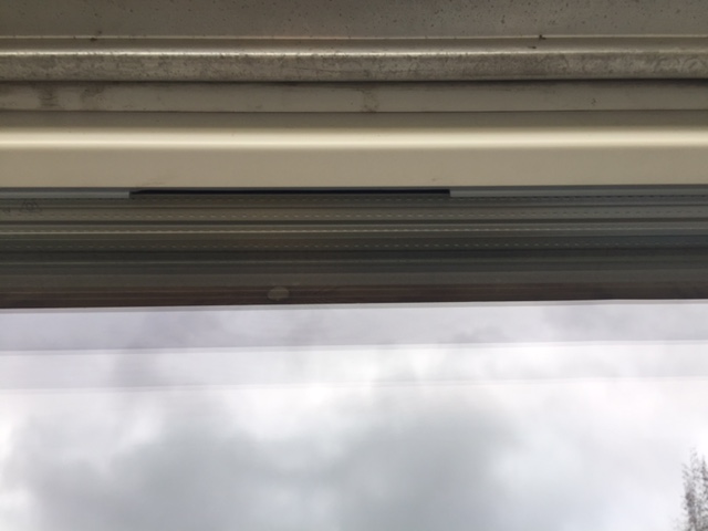

    Mein Fensterbauer hat mir ein neues feststehendes Fensterelement eingebaut. Beim Reinigen stellen wir fest, dass die Verglasungsdichtung außen oben in der Mitte ca. 10cm unterbrochen ist. Siehe Foto!
    Mein Fensterbauer behauptet, dass er das Glas schon so bekommt und dass diese Unterbrechung bei feststehenden Elementen üblich ist - ohne inhaltliche Erkärung. Er hat uns aber früher schon 2 feststehende Elemente ohne diese Unterbrechung eingebaut. Wir sind nun ratlos und brauchen Hilfe von Euch... IMG_6010.JPG

    Er hat dir Mist erzählt. Er bekommt das Glas ohne Dichtung geliefert und verglast es selber. Oder er bekommt das Element fertig verglast geliefert, dann hat sein Lieferant Mist gebaut.
    Auf jeden Fall ist das nicht üblich.

    noch eine Erklärung warum das nicht üblich sein kann.....
    Die warme feuchte Luft kommt hier ungehindert in den Rahmen.
    Dort trifft sie auf erheblich kältere Stellen des Rahmens und die Feuchtigkeit kondensiert und fällt aus.
    Das kann zwar immer in einem gewissen "Rahmen" erfolgen, aber eben wesentlich stärker bei solch einer Unterbrechung.
    Er hat dir definitiv Mist erzählt.
