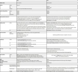

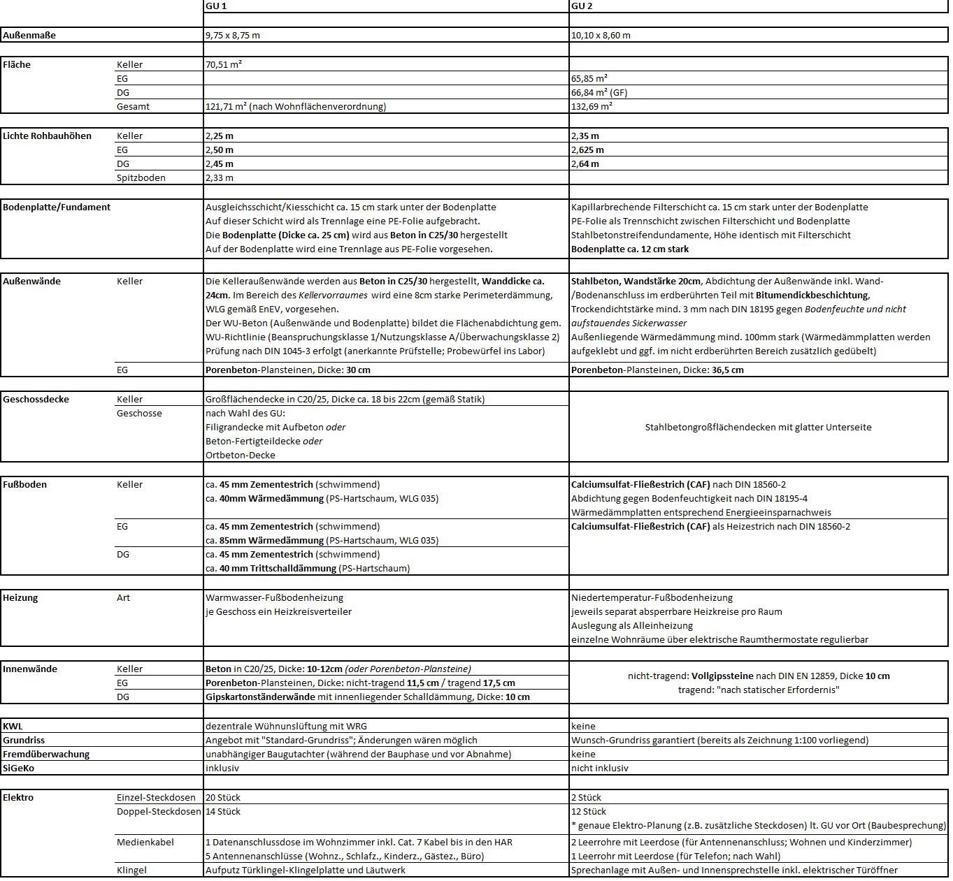

    Hallo liebes Forum,
    meine Frau und ich wollen ein Haus bauen (lassen). Hierzu haben wir uns zwei Angebote von GÜs eingeholt. Beide sind preislich gleichauf. Was mir bzw. uns sehr schwer fällt, ist die Entscheidung, welcher das letztlich bessere Angebot gemacht hat.
    Ich habe die Eckpunkte in einer Tabelle gegenübergestellt (siehe Foto).
    Vielleicht kann der ein oder andere Experte seine Meinung dazu äußern?
    Ganz herzlichen Dank im Voraus :-)

    Das sind ja 2 komplett unterschiedliche Häuser?
    Was soll man da jetzt Vergleichen?
    Geht bei der Grundfläche los, über lichte Rohbauhöhe, mit ohne Keller....
    Abgesehen davon fehlt der Preis für das bisschen Nichts was da steht?
    Bei GÜ2 sind 2 Steckdosen inklusive? :D
    Fangt nochmal bei 0 an.....

    • Keller bei beiden (GÜ2: lt. Grundriss=67,39 m²)
    • Grundfläche ist verschieden, weil GÜ1 für Anpassung wegen den wenigen cm 8k € mehr will, also wird es halt um die paar Zentimeter "kleiner"
    • lichte Rohbauhöhe: tatsächlich bei GÜ1 (deutlich?) niedriger
    • Preis bei beiden 331k €
    • GÜ2 meinte auf Nachfrage, dass mehr Steckdosen dann vor Ort mit dem Elektriker besprochen werden (dann zus. 25-50 € pro Leerrohr, je nach Länge und 50€ pro Einzelsteckdose)
    Dinge, die bei beiden "identisch" sind (Hebe-Schiebe-Element im Wohn-/Esszimmer, Anzahl Fenster, Dachgaube, elektrische Rollläden, ...) habe ich weggelassen, sonst wird die Tabelle ja unendlich lang.

    Folgendes würde ich vertraglich ganz genau definieren:
    - Bauwerksabdichtung, wie sind die genauen Schnittstellen (z.B. zum Gewerk Fenster)
    - Hersteller für Fenster und welches Produkt (NICHT gleichwertig, sondern genau)
    - Rolläden ebenso
    - Türen ebenso auch Innentüren
    - Sanitärkeramik ebenso
    Heizung:
    - raumweise Heizlastberechnung zur Vorlage und Prüfung durch Dich vor Ausführung
    - Bei Fußbodenheizung maximale Vorlauftemperatur 30Grad
    - Welcher Hersteller
    - Welche Komponenten
    - meine Empfehlung, keine Zirkulation für Warmwasser
    - Rohbaukonzept (Poroton, KS, Porenbeton, Beton, Trockenbauwände) was kommt?
    - Fassade mit oder ohne WDVS
    - wenn Klinker welche genau
    Planung:
    - vertraglich festhalten, dass Werkplanung vor Ausführung übergeben wird für Dich zur Prüfung
    - Details für Sockel, Fenster/Türen im Maßstab 1:20 einfordern.
    - VOB vereinbaren
    - Nebenleistungen:
    Schnittstellen zu Vermesser, Baustraße, Erdarbeiten, Baustrom, Hausanschlüsse definieren, wer macht was?
    - Fertigstellungstermin und notwendige Zwischentermine (wenn z.B. Wasserhaltung notwendig) vereinbaren.
    - förmliche Abnahme, keine Teilabnahmen, keine Abnahme durch Nutzung
    - Zahlungsplan nach Bautenstand bzw. Gewerken
    10% Sicherheitseinbehalt, 5% Gewährleistungseinbehalt (bei jeder Abschlagsrechnung ziehen), jeweils durch Bürgschaft abzulösen

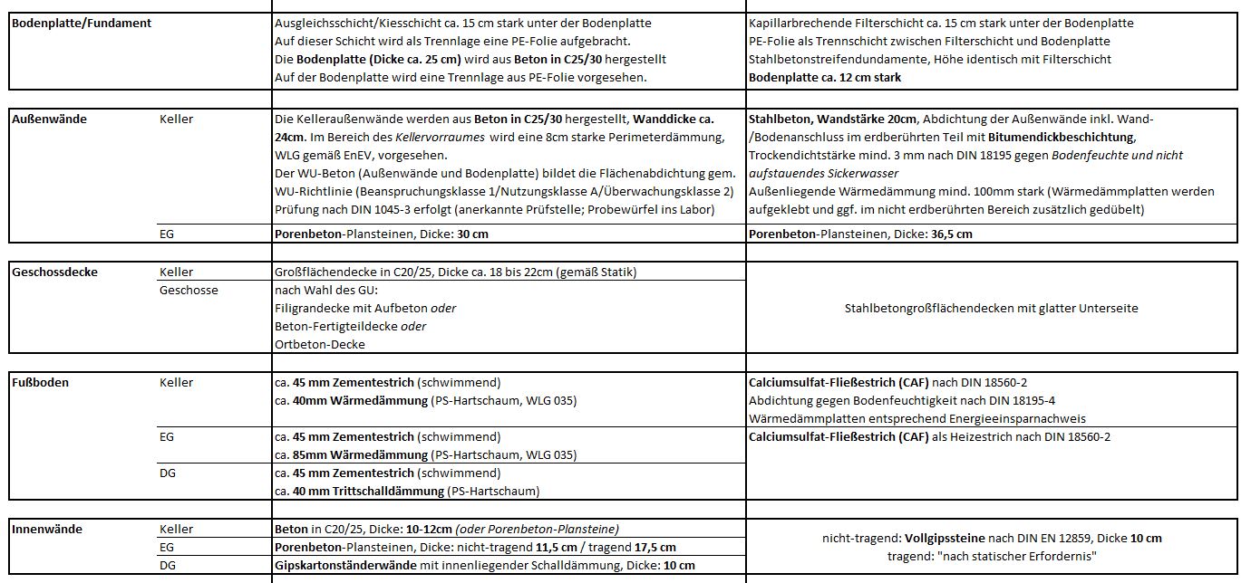

    Ok, vergleichen wir tatsächlich "nur" Mal die Punkte
    • Bodenplatte/Fundament
    • Außenwände
    • Geschossdecke
    • Fußböden
    • Innenwände
    in Kombination miteinander und den Angeboten zueinander.
    • Vermutlich ergibt das (bereits gemacht aber noch nicht schriftlich vorliegende) Baugrundgutachten, dass eine Abdichtung gegen stauendes Sickerwasser (lehmiger Boden) nötig wird.
    • Außenwände Porenbeton: ja, wird kontrovers diskutiert (Schallschutz, Probleme Wasser während Verarbeitung) -- als monolithische Bauweise, machen da 6,5 cm mehr (GÜ2) oder weniger (GÜ1) den Kohl fett oder ist das vernachlässigbar (realistisch betrachtet; klar sind mehr immer besser)?
    • Estrich: Zementestrich (GÜ1; braucht länger zum Trocknen, Gefahr des "schüsselns") vs. Calciumsulfatestrich (GÜ2; wasserempfindlich) -- was ist jetzt besser?
    • Innenwände: Vollgipsplatten (GÜ2) übertragen Schall wohl deutlich mehr als Gipskartonwände (GÜ1/DG); Porenbeton ist da wohl auch nicht so der Hit (GÜ1/EG).
    In kurz:
    GÜ1: "Weiße Wanne", Zement-Estrich, Außenwände Porenbeton (30cm), Innenwände Porenbeton(EG)+Gipskartonwände(DG)
    oder
    GÜ2: "Schwarze Wanne", Calciumsulfat-(FließEstrich, Außenwände Porenbeton (36,5cm), Innenwände Vollgipsplatten
    zu welcher Kombination würdest du tendieren, hättest du die beiden zur Wahl?

    Wenn GU1 das mit den Außenwänden ohne weitere Dämmung hinbekommt, dann anhand dieser Aufstellung dieser.
    Schon alleine, weil Schwarzabdichtung in Verbindung mit WU-Bodenplatte gerade erst kürzlich vom Oberlandesgericht Hamm als nicht nach den anerkannten Regeln der Technik basierende Bauweise eingestuft wurde.
    Nupsi gefällt das.
  20. #20 Fabian Weber, 10.11.2019
    16.584
    6.621
    Auch hat GU1 meiner Meinung nach das bessere Konzept zum Innenausbau (Wände/Estrich).
