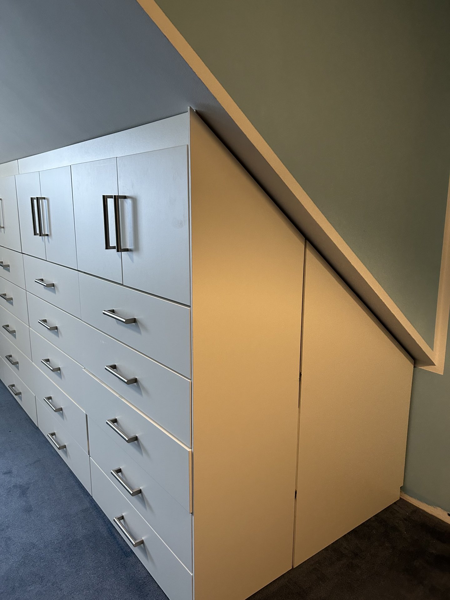

    Die Frage, die man sich immer stellen sollte: eine Verbreiterung der Gaube, Bauantrag und Architekt… das kostet: stehen die Kosten im Verhältnis zum Gewinn von Wohnfläche?
    Ggf einfach mal einen guten Einrichteplaner nehmen und mit ein paar neuen Möbeln (Ikea und co) den Raum neu verändern. Es gibt so viele Möbel, die sich für Dachschrägen eignen und kommt preislich besser :)
  8. #8 Sylvia81, 30.01.2024
    Sylvia81
    Sylvia81
    30.01.2024
    Momentan schaut es so aus. Aber der Platzgewinn wäre enorm. Er könnte dann auch einen Kleiderschrank hinstellen statt Kommoden.

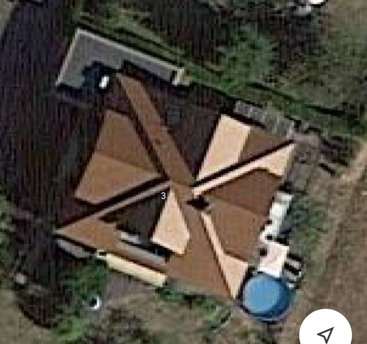

  9. #9 Sylvia81, 30.01.2024
    Sylvia81
    Sylvia81
    30.01.2024
    Das ist ein Haus Anfang der Straße. Es hat 4 Gauben. Das hat doch sicherlich Auswirkungen auf die Geschosszahl
  10. #10 Kriminelle, 30.01.2024
    Kriminelle
    Kriminelle
    16.05.2013
    4.097
    2.399
    Raumgefühl ist eine Berufung
    Die planuntere Gaube scheint aber ein noch höheres Geschoss inkl. Loggia zu sein. Ggf verkleinert eine Loggia auch wieder die Wohnfläche, falls ich mich verguckt habe. Zumindest haben sie eine geringere Dachneigung. Es könnte auch sein, dass die zu einem anderen BPlan gehören…
    Aber beim Bauamt mal nachfragen kostet auch Nix.
