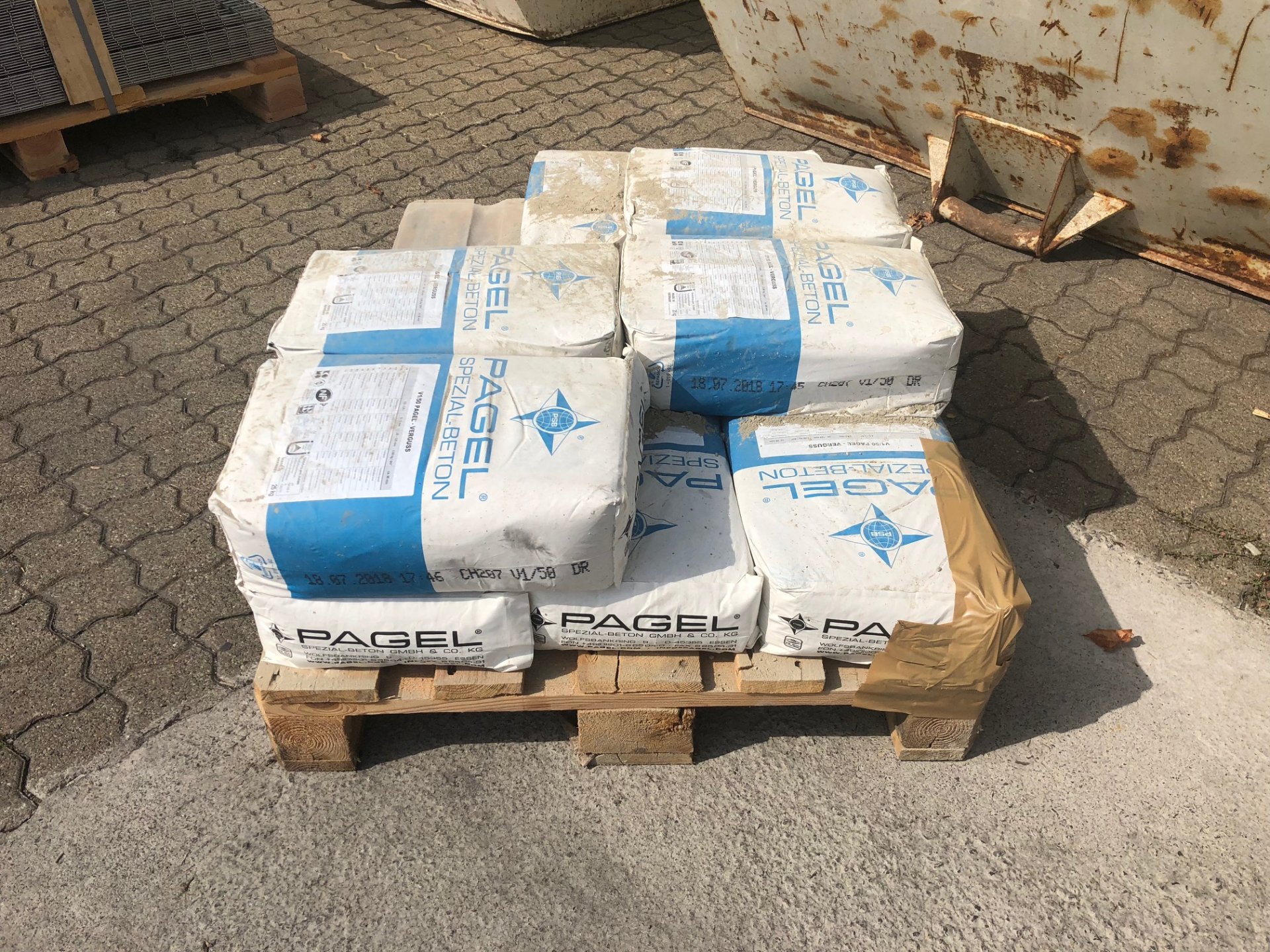

    wir haben aus einem Auftrag 11 Säcke á 25 kg Vergussmörtel V1/50 übrig. Der wird entweder kurzfristig entsorgt, weil wir sowas nur alle paar Jahre mal brauchen, oder ich nehme ihn mit und verwende ihn in den nächsten Monaten für irgendwas bei mir am Neubau, Außenanlagen z.B. Zaunfundament, Gartenhäuschenfundament, kleines Stützmäuerchen...
    Geht sowas, und wieviel "Quadratmeter Fundament" oder wieviel "Zaunfundamente" kriegt man aus 275 kg raus, so pi mal Daumen?
    ich finds irgendwie zu schade, 275 kg von dem Zeug wegzuwerfen.

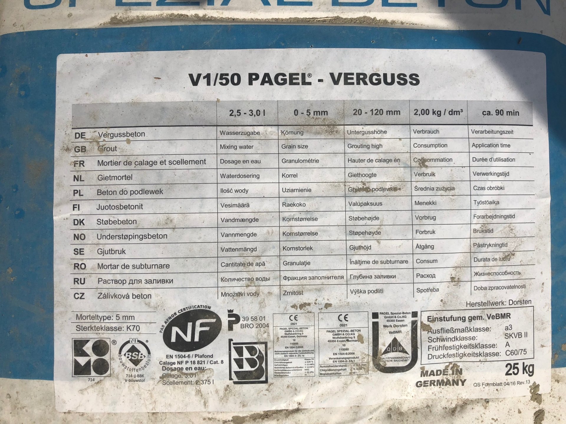

    Naja Bauspezi also ein Fundament damit zu machen geht schlecht, so ein paar Pfosten für einen Zaun vllt dann ist aber Schluss, was wirklich tragfähiges bekommst du da nicht heraus.

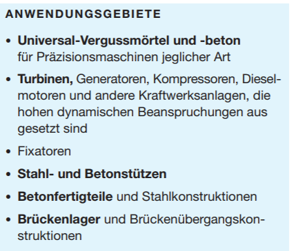

    Wir haben da Hochregale mit einigen Tonnen Stützenlast draufgestellt.
    OK, Zaun dürfte dann locker für eine Grundstücksseite reichen, vielleicht sogar noch eine zweite.

    Bauspezi wie immer willst du nur die Hälfte verstehen, Körnung 0/5 hat dieser, das heisst Vergussmörtel max Dicke vllt 100 mm, zum Lastabtrag, und nicht für die Stützen zum Betonieren - sondern unter ein Fussplatte Stahl zum nachträglich Verguss, aber ich gebe die Hoffnung bei @bauspezi 45 noch nicht auf :p

    Das geht doch sagte ich ja, aber das nicht geeignet um einen Sturz oder ähnliches herzustellen, dafür ist das nicht gedacht, für ein Zaun sicher, aber nicht für Fundamente zum Beispiel Carport etc.
