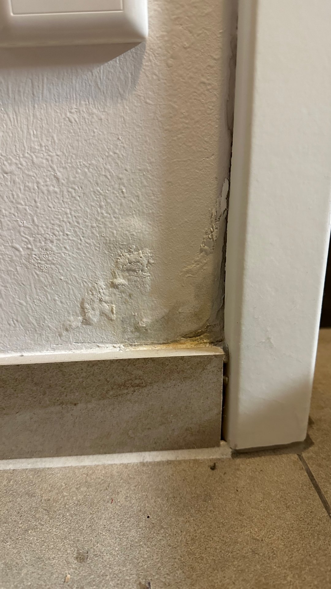

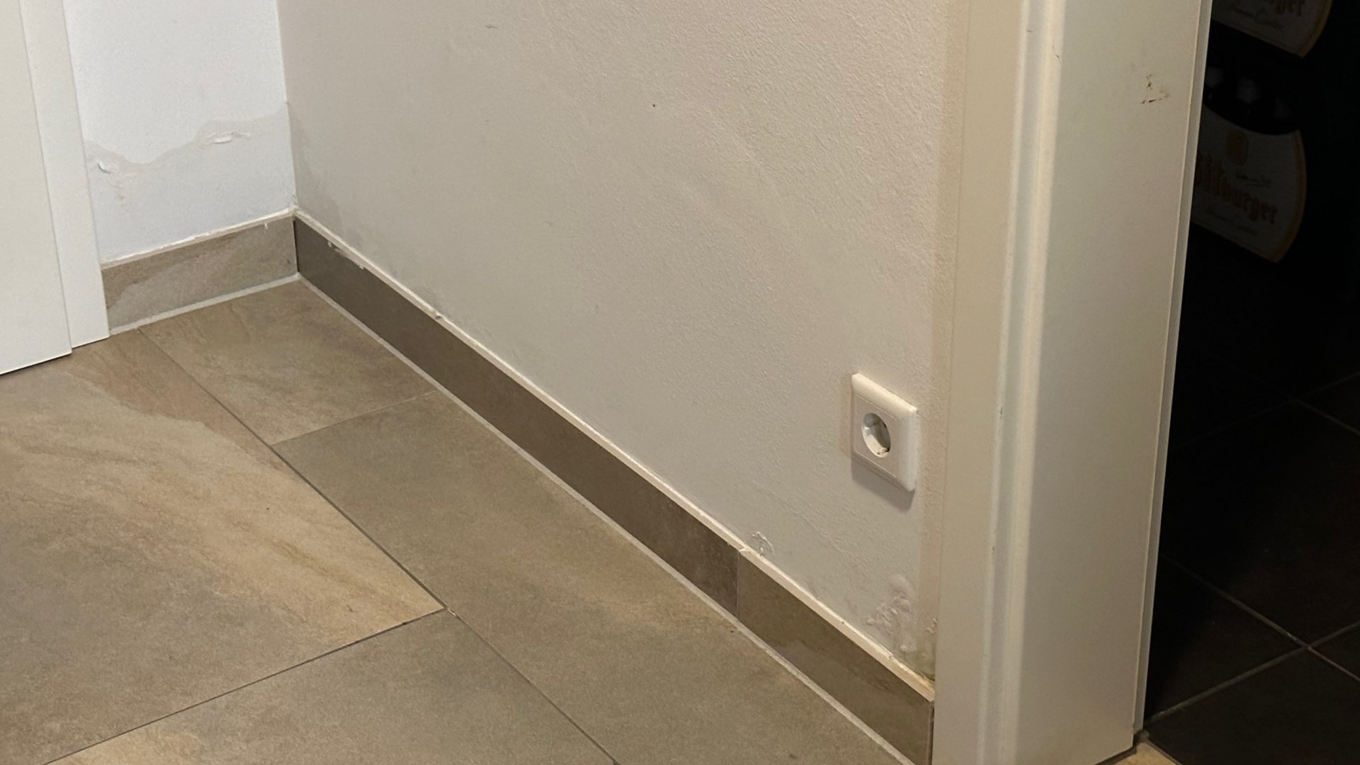

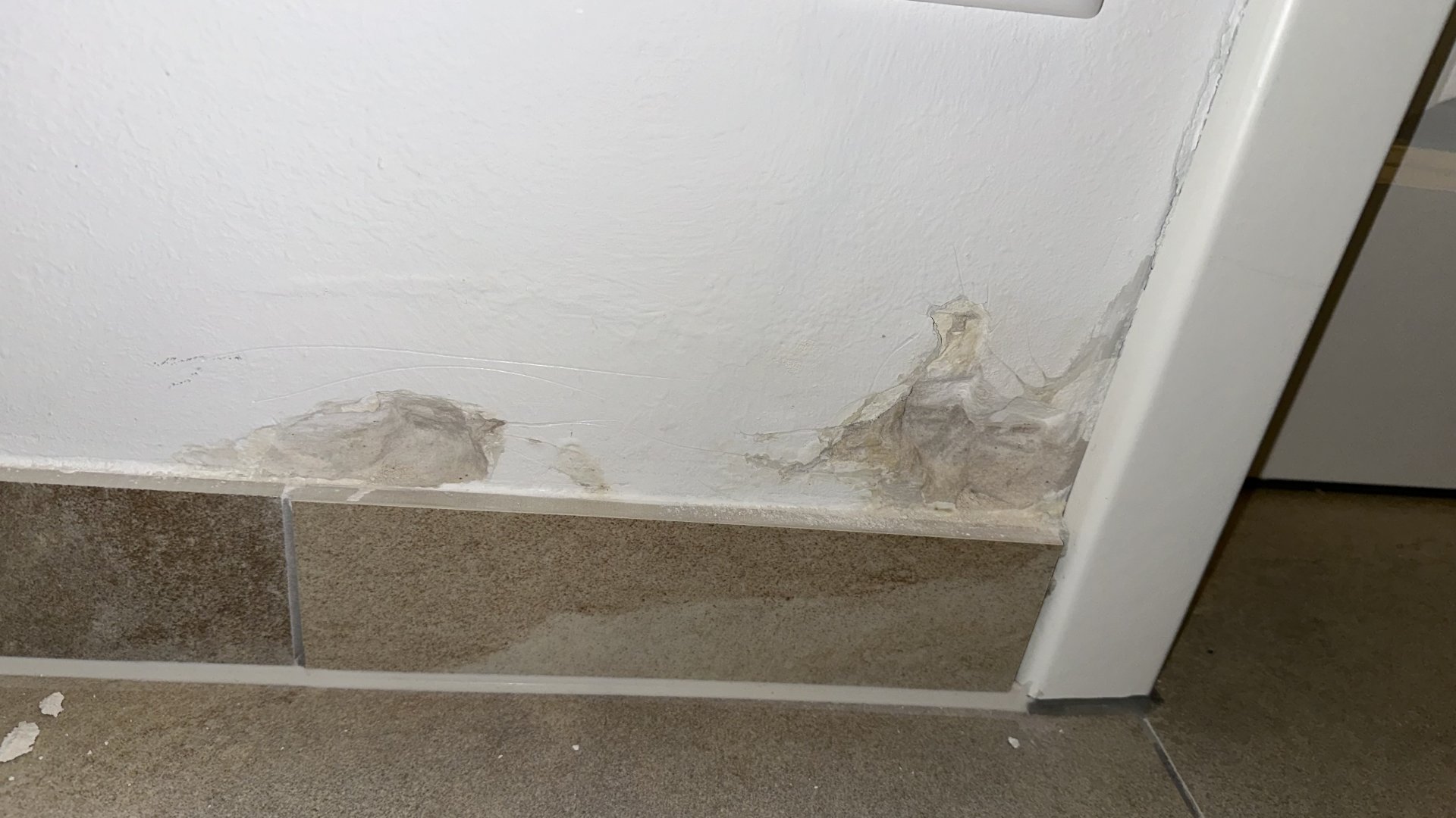

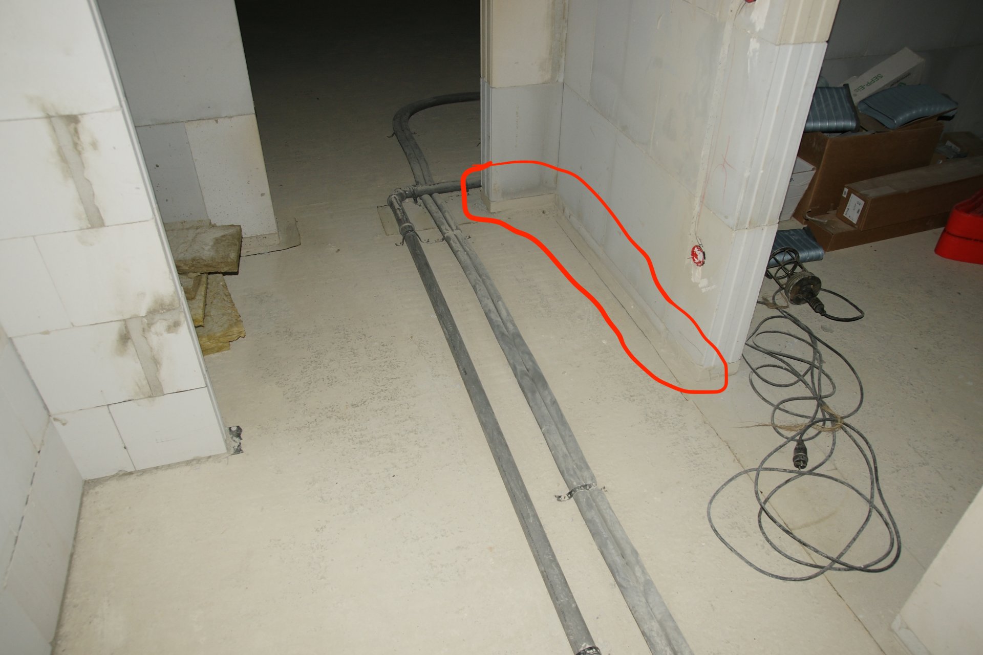

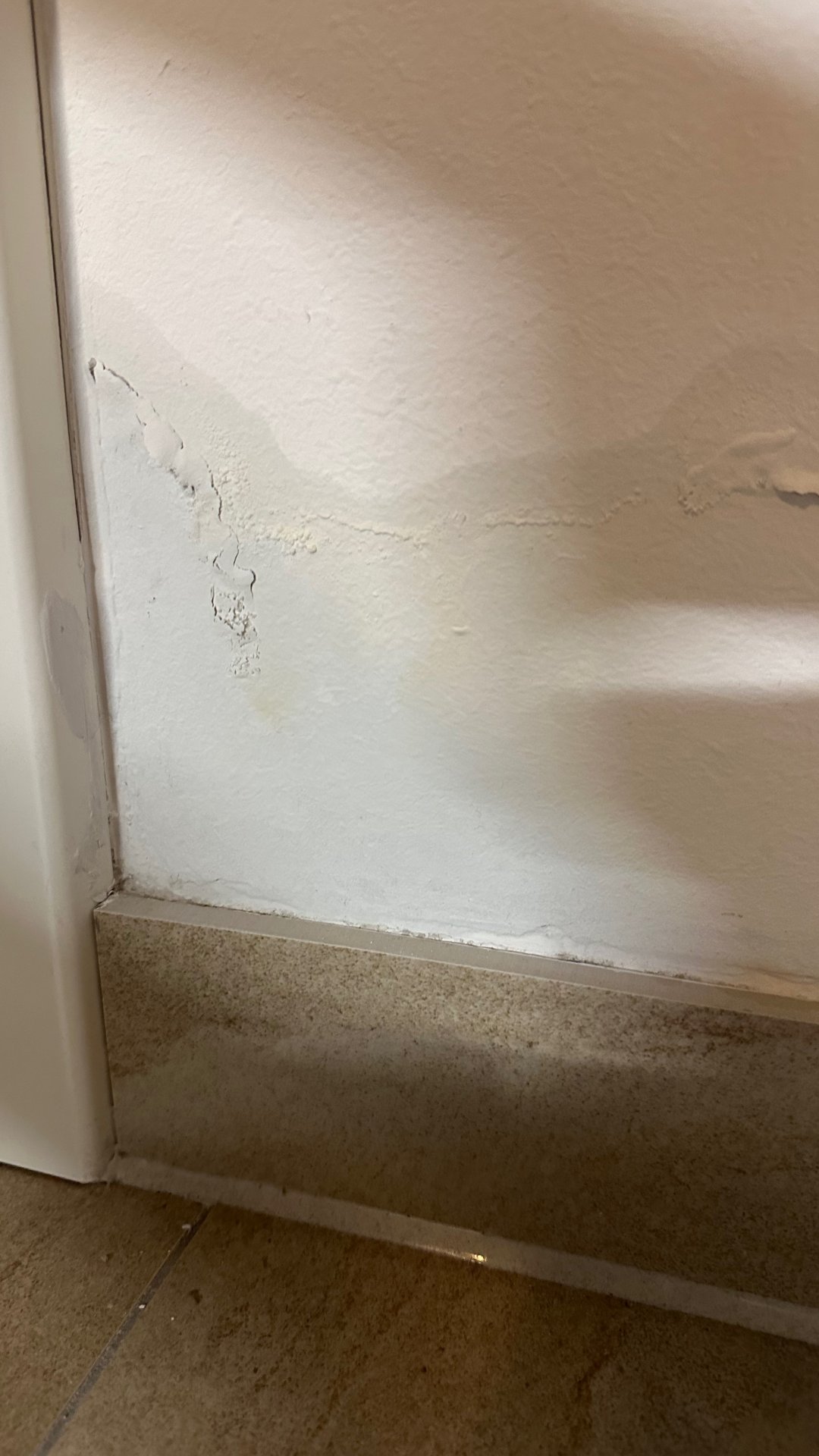

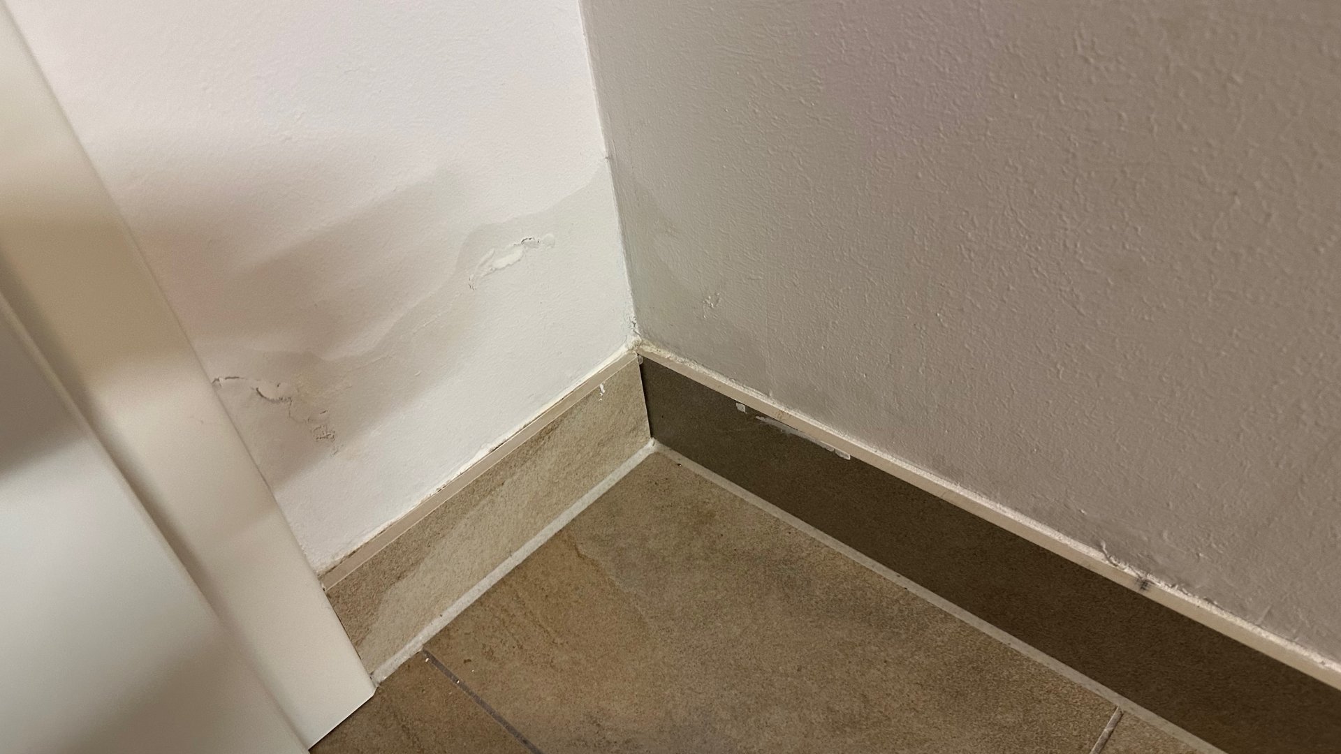

    Hallo zusammen.
    Ich stehe vor einem Rätsel. Im Kellerflur ist eine Innenwand (keine Aussenwand) feucht geworden. Es ist eine Doppelhaushälfte mit gemeinsamer Bodenplatte. Der Nachbar hat keine feuchte Stellen.
    Von der anderen Seite ist die Wand nicht feucht. Wo kann da das Wasser herkommen? Ich muss sagen, den Winter über lag dort eine Gardena Schlauchrolle auf dem Boden, die hat beim hochbringen Wasser hinterlassen. Vielleicht ist sie den Winter über ausgelaufen? Nur eine Idee....

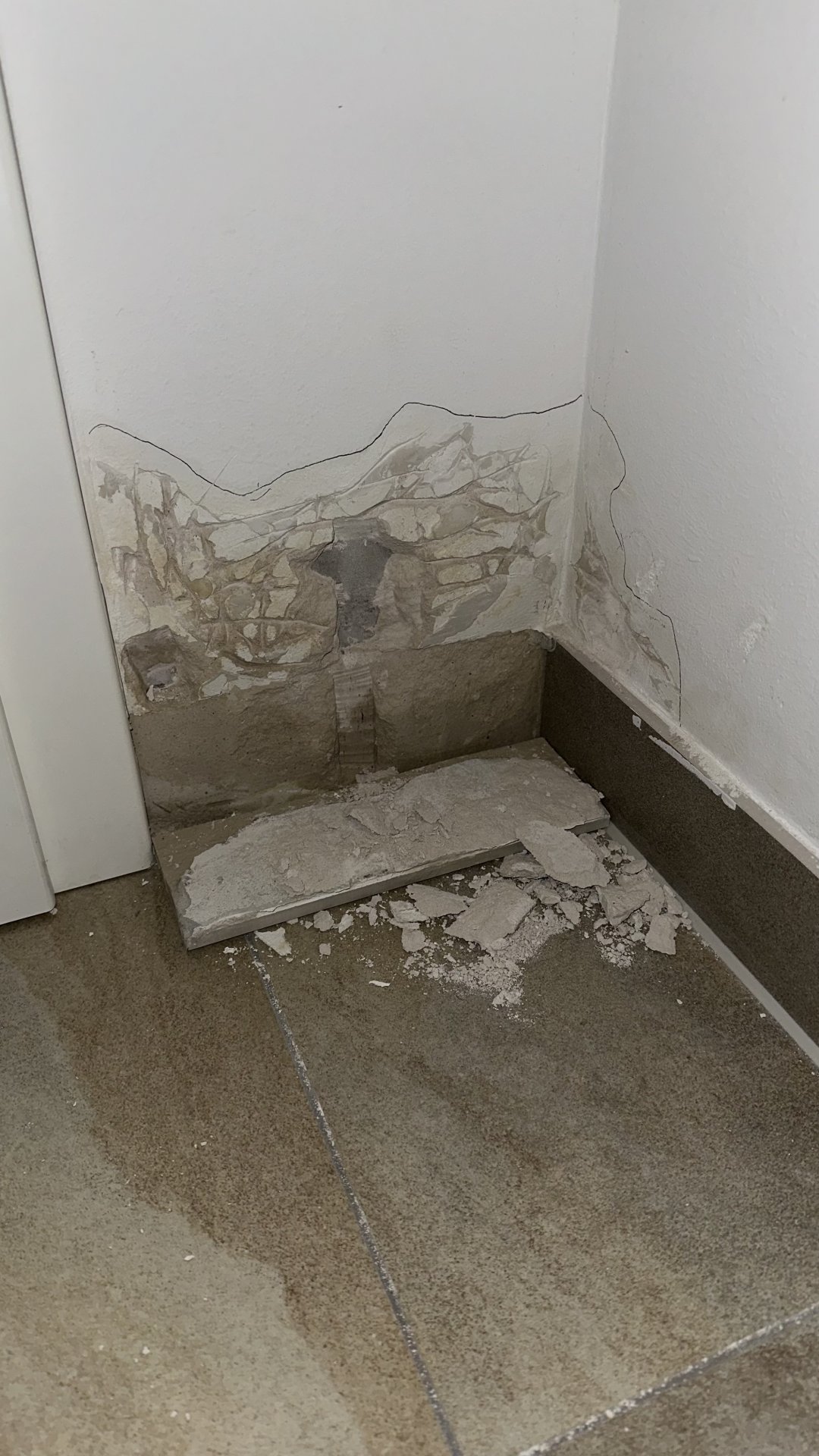

    Es ist nur an dieser Wand. Mitten im Keller. ich habe nun die Sockelfliese abgenommen und dahinter ist es feucht. Kein Schimmel, kein Geruch. Aber die Feuchtigkeit geht seit Wochen nicht weg an der kurzen Mauer mit der Tür. Die andere Wand ist besser bis trocken geworden.
    hat jemand eine Idee wo das Wasser herkommen kann? ich stelle immer einen Heizlüfter davor und lasse den 30-60 Min. laufen. das hilft etwas. aber es ist immer noch feucht. Es laufen dort Heizungsrohe aus Kunststoff entlang, Druck ist aber auf der Anlage unverändert.
    Wir haben eine 35cm WU-Beton-Wanne, weisse Wanne. Kann mir schlecht vorstellen, dass der Boden gerissen ist und an der einen Stelle Wasser eindringt. Wir hatten hier viel mit hohem Grundwasserspiegel zu kämpfen im Winter.
    Würde mich freuen, wenn jemand erklären kann wie das passiert. Und was ich dagegen machen kann. Will ja nicht den ganzen Kellerboden rausstemmen. Die Versicherung sagt, bei Grundwasser zahlt sie nicht. Um das zu testen müsste man allerdings erst eine Firma kommen lassen und gegebenenfalls alles selber zahlen.

    Hallo Wanko, dein Beitrag ist ja schon etwas älter.. hast du mittlerweile herausgefunden woher das Wasser kommt? Wir haben gerade das gleiche Problem in unserem Keller.. man liest immer nur von Außenwänden, bei uns betrifft es auch die Innenwand. Gruß
  3. #3 wanko1980, 17.06.2024
    wanko1980
    wanko1980
    31.01.2015
    Kaufmann
    MÜnster
    Hi. Ne nicht wirklich. Hab mit einem isotec Mitarbeiter gesprochen und er meinte wenn es nicht nachkommt ist es nicht so schlimm. Hab jetzt einige Tage einen Raumentfeuchter hingestellt und die Wand ist wieder trocken. Beobachte es weiter. Er sagte auch, dass die Bodenplatte einen Schaden hat ist sehr unwahrscheinlich .
