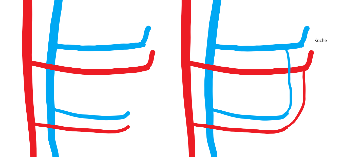

    für die neue Küche wurden über das sanierte Bad Leitungen (W-Wasser, K-Wasser) zur Küche gelegt. Scheint jetzt doch zu klein dimensioniert zu sein für Küche und Bad. Daher wird vom Steigstrang neu abgegriffen, kein Mehraufwand.
    Dadurch entsteht aber im Bad eine Verzweigung mit toten Strängen (warm/kalt). Halber Meter lang. Schlimm?
    Habe gelesen, dass tote Stränge die kardinalssünde der Sanitärinstallation wären. Keime, Batterien, Tod!
    Um dem zu entgehen:
    Wäre es okay, technisch und fachlich, die Toten Stränge mit den neuen größeren Leitungen zu einem Dreieck zu verbinden? Damit diese durchspült werden und kein stehendes Wasser entsteht?
    Andere Lösung gibt es nicht, nur 50cm Rohr totlegen.
    Hoffe auf schlaue Lösungen :))

    Na klar gibts die.
    Am steigstrang die alten Rohre abschneiden und verschließen
    Wenn man eh schon am Strang ist um neue Rohre zu verlegen .....

    Da sich die Küchenplanung geändert hat, kann der Kaltwasseranschluss jetzt doch für den Kühlschrank verwendet werden. Der jedoch kritischere Warmwasseranschluss würde dann weiterhin stagnieren. Deshalb meine Frage, ob durch diese Art Dreieck eine minimale, aber ausreichende Spülung der Leitung möglich wäre. Selbst wenn man die Leitung so kurz wie möglich abklemmt, sind es immer noch 50cm.
    Was meint ihr? :)

    Ist fachlich nicht korrekt (Pfusch).
    Estrich an der Stelle beim Strang wegklopfen und die tote Strecke entfernen.
    Sollte ja nicht mehr als 20-30 cm nötig sein.
    Wenn du nun beide Leitungen verbindest, hast du keine Garantie, dass sie wirklich zu 50/50 durchströmt werden und im Zweifelsfall die doppelte Länge von "gefährlicher" Leitung.

    Ja wäre mir auch am liebsten, aber dann müsste ich ca. 40cm tief stemmen mitten in den Raum. Die Betondecke samt Estrich wurde gerade erst gegoßen.
    Wie schätzt du den die Wahrscheinlichkeit ein, dass es durch die Dreiecksverbindung wenigstens ein bisschen durchspült?
    Ist die Legionellengefahr den so groß?

    Möglicherweise läßt sich über eine Rohrnetzberechnung feststellen ob das mit dieser Querverbindung zu lösen ist.
    Dazu braucht man eine Zeichnung aus der die Rohrduchmeser mit Längen sowie Bögen und Winkel ( unterschiedliche Zeta Werte) hervorgehen. Anhand der Werte läßt sich dann der Volumenstrom errechnen.

    Sowas baut man einfach nicht.
    Natürlich wird in den 50 cm keine nennenswerte Menge Wasser stehen, wenn annähernd ähnliche Dimensionen und Z der Formstücke etc.
    wenn da täglich mehrere Liter gezapft werden.
    Ist in meinen Augen einfach der letzte Murks.
    Was da jetzt das Problem ist kurz die Hilti auszupacken verstehe ich auch nicht ehrlich gesagt.
