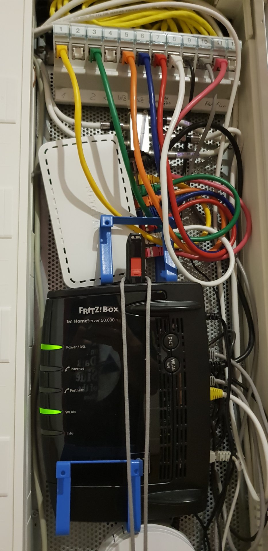

    Was heißt Port vorher belegen? Du kannst einen beliebigen Switchport an die FritzBox hängen.

    Und das geht sogar in schön ;)

    Soll das eine Kritik sein? ;)
    Mir sind großzügige Biegeradien lieber, als Designoptik und der Switchport muss so schräg hängen, damit sich der Datenmüll in der unteren Ecke sammelt und dort ablaufen kann.

    Kritik an Dir? Neverever ;)
    Die Kabel sind aber im Bereich der zulässigen Biegung - sind ja keine Verlegekabel :)
    Mein Verteiler für das Obergeschoss ist aber noch so ähnlich wie Deiner - da muss ich mal für Ordnung sorgen.

    Das sieht doch gut aus, wenn ich an meine wirre unlustige Kabelchen da denke :fleen

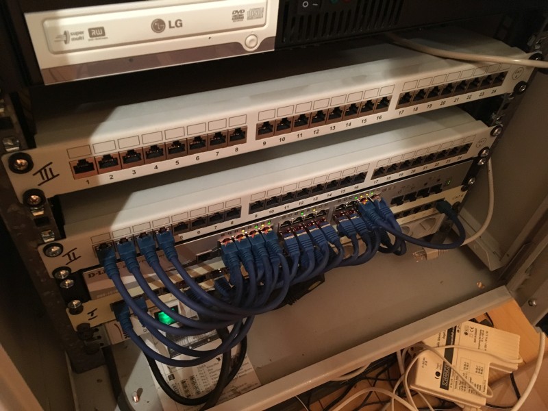

    Hinter der Fritz-Box kannst du ganz normal auf Netzwerk-Switche weiter schleifen. Meine Fritz-Box steht im Keller und auf dem Dachboden hängt ein ganzer 19" Schrank. Das geht alles. :bounce:

    Ich habe noch kürzere Patchkabel genommen (15+25cm) und stecke die Netzwerk-Switches immer zwischen die Patchfelder. Vorteil der Geschichte ist, daß man sehr übersichtlich patchen und dabei auf Rangierfelder verzichten kann. Außerdem geht so die Tür am Netzwerkschrank noch zu.
    Ok, ich habe bei der Renovierung hier bei mir im ZFH halt überall Netzwerkkabel verlegt. Darum sind da auch drei Patchfelder im Schrank. Da ich noch nicht alle Netzwerkdosen brauche, ist erstmal nur ein 24port Switch drin. Aber wenn der voll ist, kommt der zweite Switch zwischen Patchfeld II und III. Sollte der auch irgendwann mal voll sein, der dritte Switch über Patcheld III.
    Bei mir im Betrieb machen wir das auch so. Immer zwei 24er Patchfelder und dazwischen ein 48port Switch, alles mit super kurzen Patchkabel verbunden. Spart Platz und macht Rangierfelder überflüssig. Da geht immer nur noch ein 10GBit-Uplink in den Nachbarschrank. :biggthumpup:
    Sieht dann ungefähr so aus:
    --> https://i.pinimg.com/originals/24/62/53/246253ab631ea692d95d67fdc51a3fb2.jpg
