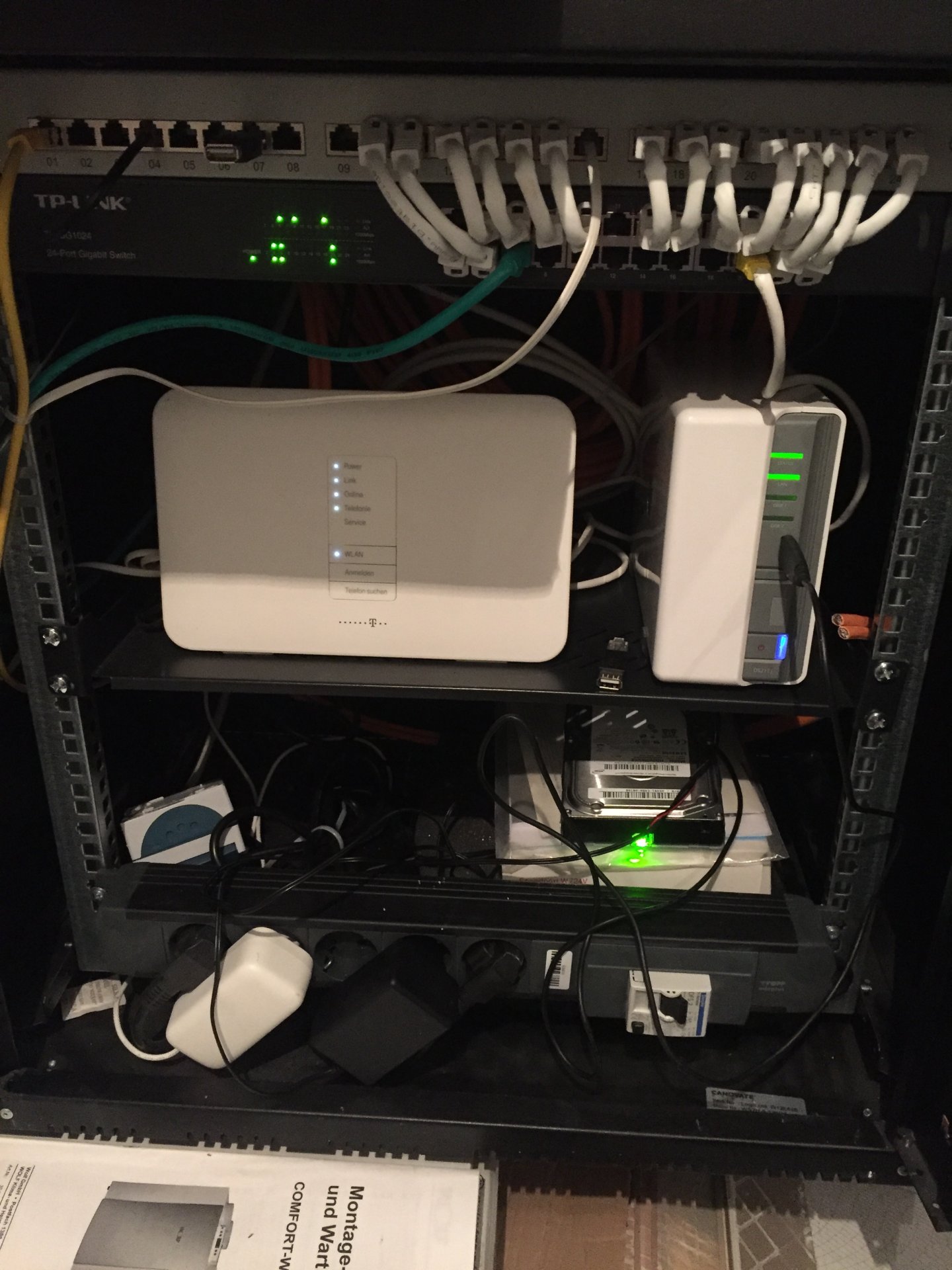

    Ein Beispiel für ein Kellernetzwerk.
    Die Festplatte unten ist nur für eine Sicherung drin, die kommt morgen wieder raus....

    Da find ich die Biegeradien mehr als grenzwertig, was man auch an den Steckern sieht.

    Kenne das eigentlich auch so, dass man die Patchkabel erstmal nach rechts oder links führt und dann zum Ziel.
    Man kann ja nicht davon ausgehen, dass man immer "Sandwich" bauen kann mit Zielgerät direkt unter dem Patchpanel.
    Was ist das denn in Port 7 ? Ein USB auf RJ45 Adapter?

    Die Kabel sind wirklich zu kurz. Bin in der Planung davon ausgegangen dass auch im Switch die Anschlüsse einreihig sind. War ne Fehlplanung.
    In 7 ist ein Usb adapter. In der Garderobe ist ein SD Kartenleser. Im Netzwerkschrank ist das dann auf den Usb der Nas verklemmt. Damit lassen sich meine Fotos der Kammers beim heimkommen direkt sichern.
    Auf 1 kommt der Hausanschluss rein.
    4 und 16 gehen mit Adaptern auf die beiden Telefone ( Büro mit eigener Nummer wenn ich von zuhause aus arbeite)
