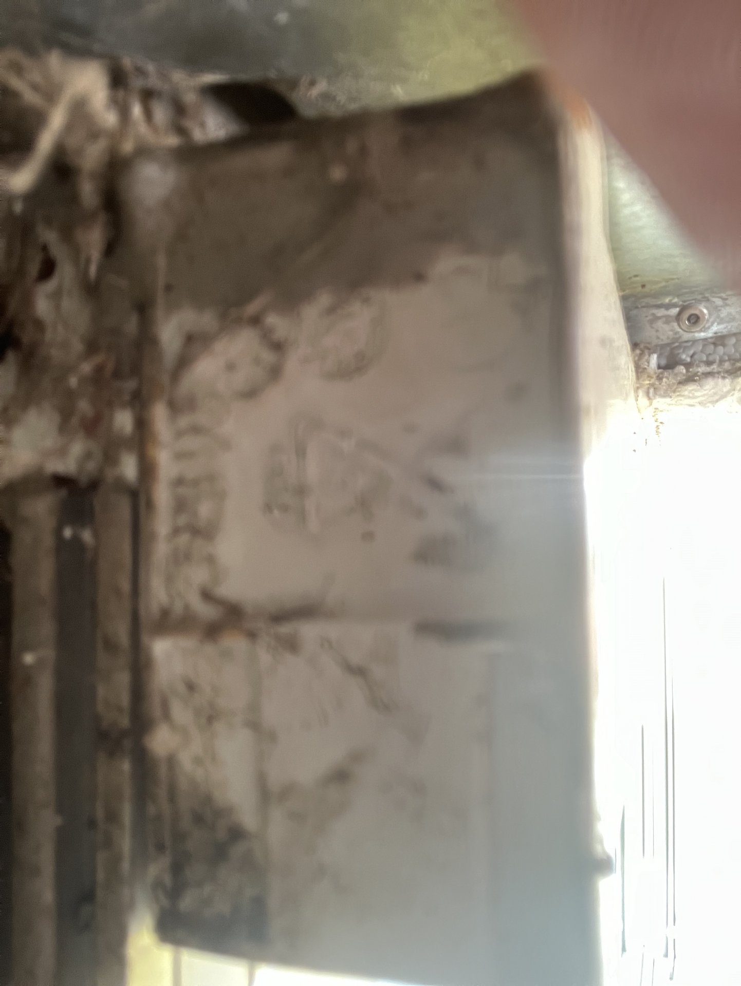

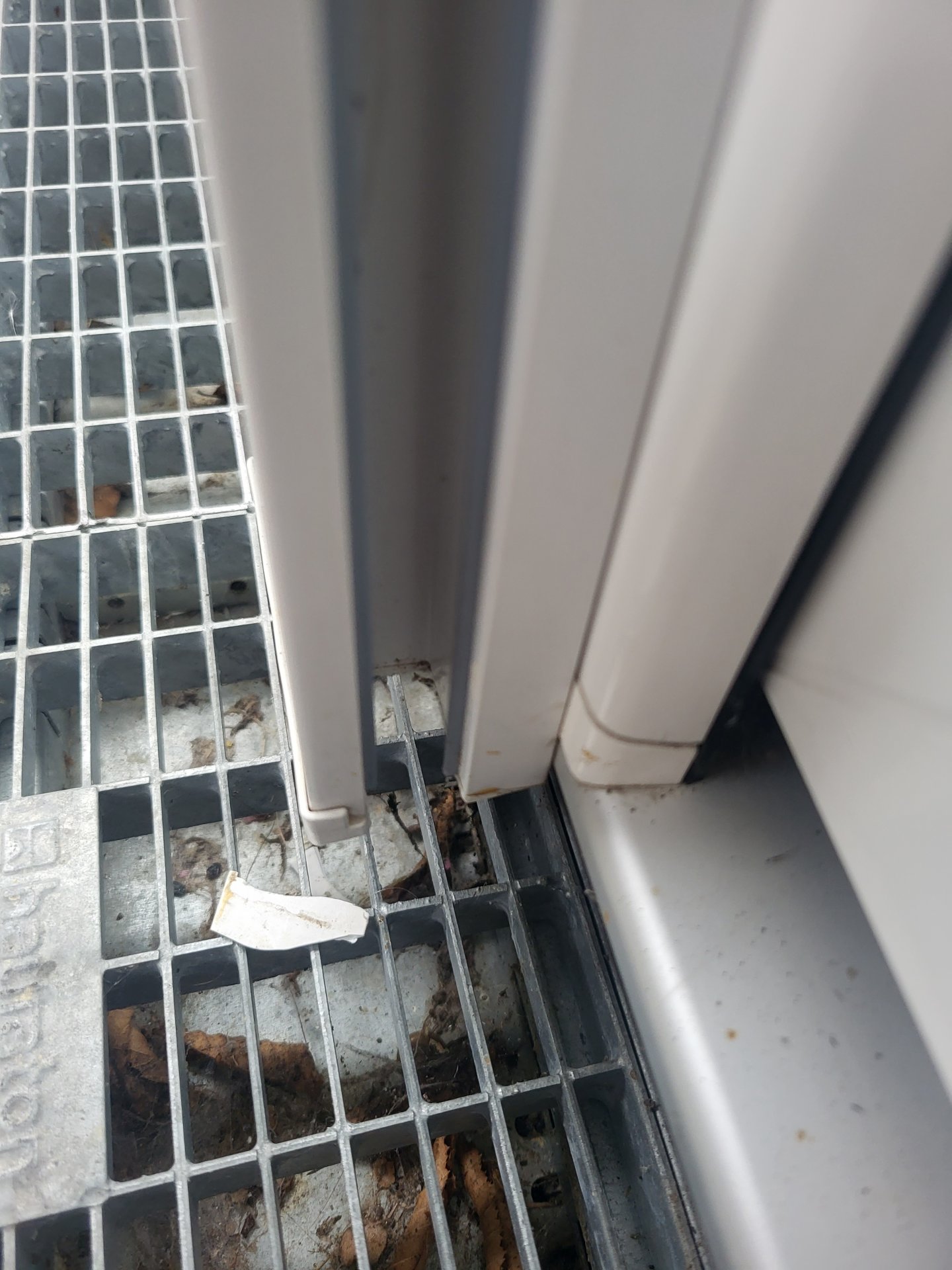

    meine Endkappe von der Rollladen-Führungsschienen ist leider kaputt und muss ausgetauscht werden. Leider ist die Endkappe verklebt und nicht verschraubt. Wie kann ich diese denn lösen, sodass ich eine neue ENdkappe montieren kann?
    Vielen Dank schon mal für eure Hilfe.

    oft sind die von hinten also für dich nicht sichtbar genietet

    Was passiert wenn man die Kappe einfach so lässt wie sie ist?

    Die Lamellen laufen auf dieser Seite tiefer und stehen dadurch schräg. Schließen oft auch nicht mehr richtig.

    Habe ich irgendeine Chance diese selbst abzubekommen?
    Und ja, dadurch schließt der Rollladen nicht mehr richtig und da es nur auf einer Seite ist, ist der Rollladen auch schräg, wie es im Beitrag davor erwähnt wurde.

    ja schon aber dabei brichst du dir die Finger wenn die Führungs schiene von außen versiegelt ist.
    nimm einfach ein Blecht und klebe es unten als Deckel drauf.
    Den Kleber überschüssig auf das Blech auftragen und von unten ran drücken mit Gefühl
    nicht den Ganzen Kleber wieder rausquetschen.
