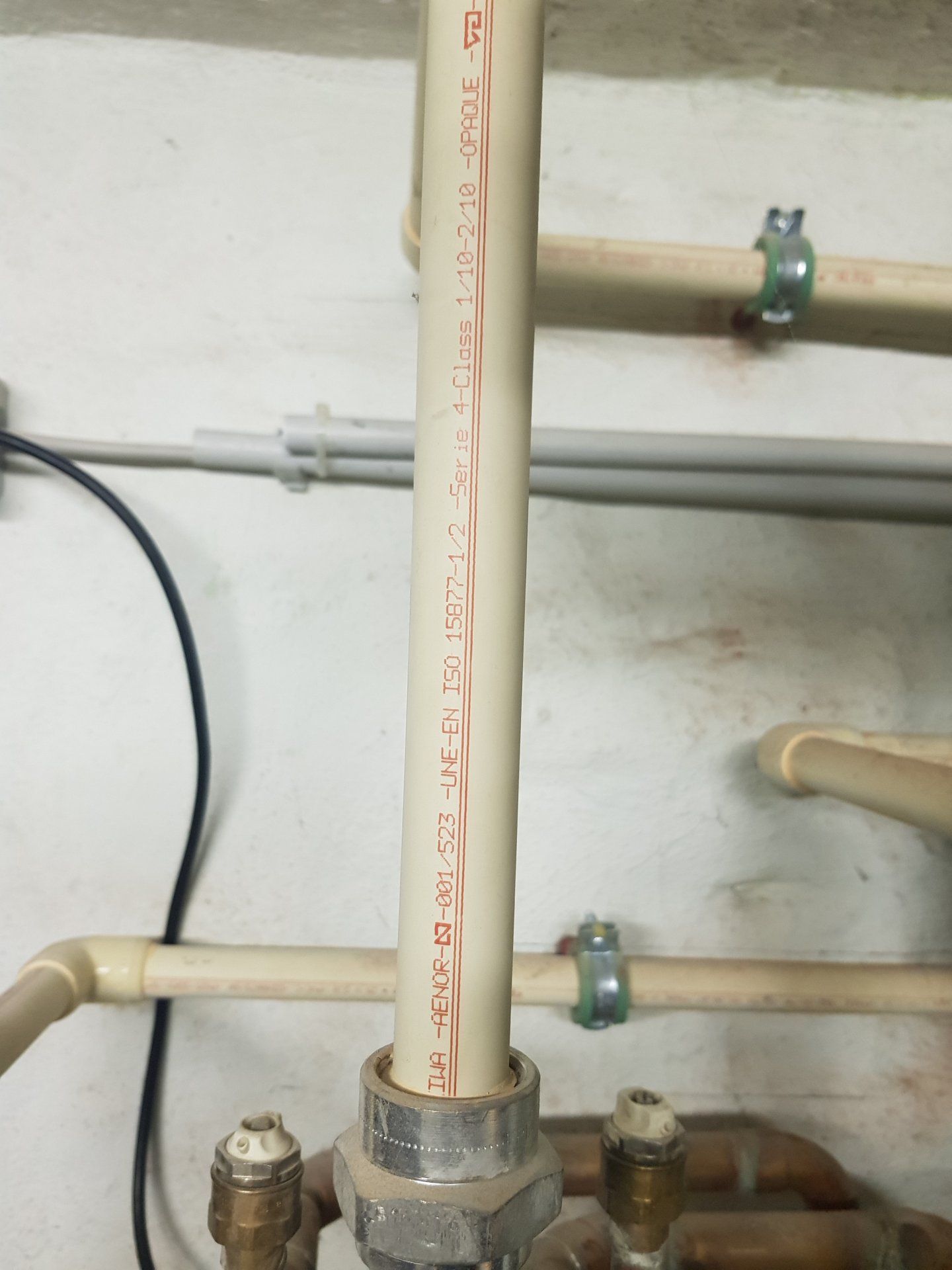

    ich bin der Neue hier. :winken. Oliver, 40 und ein paar Gequetsche, verheiratet und im Großen und Ganzen glücklicher Hausmitbesitzer. Aber jetzt auch gleich zur Frage. Okay, vorher noch was zur Stroy:

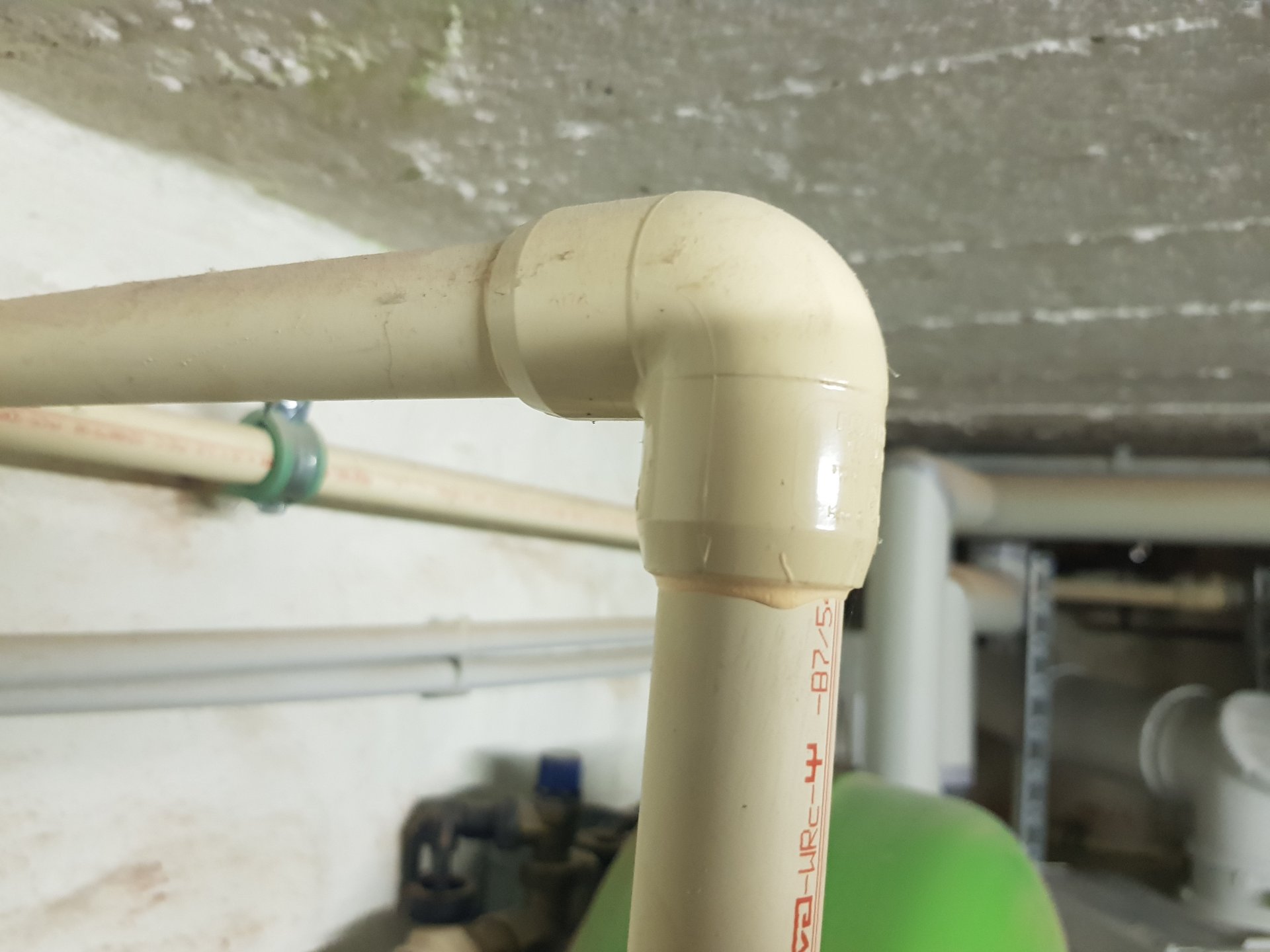

    Der Vorbesitzer hat 2008 die Heizungs- und Warmwasserinstallation im Haus komplett neu machen lassen du dabei auf Kunststoffrohr gesetzt. Wenn ich das richtig sehe, sind die verklebt. Bilder anebi:

    Jetzt möchte wir aber doch unser Badezimmer umgestalten und ein befreundeter Installatuer hat uns erzählt, dass diese Rohr heute quasi nicht mehr zulässig seien und wir ein Problem hätte, wenn wir nun Änderungen vornehmen lassen würden, weil es da keine Anschlussteile mehr für gibt.
    Da wir tatsächlich Waschbecken und Badewanne an andere Stelle haben möchten, müssten Rohre verlängert und gekürzt werden. Aber wir möchten natürlich nicht komplett vom Heizungskeller ins erste OG neu verlegen lassen. Zumal das bedeuten würde, dass auch die Küche noch mal komplett abgebaut werden muss.
    So, jetzt also dann wirklich die eigentliche Frage: Stimmt das? Gibt es andere Möglichkeiten? Und wer hat Lust uns in der Nähe von Köln ein Angebot für ein komplettes Bad zu machen? Soll im Frühjahr 2019 starten...

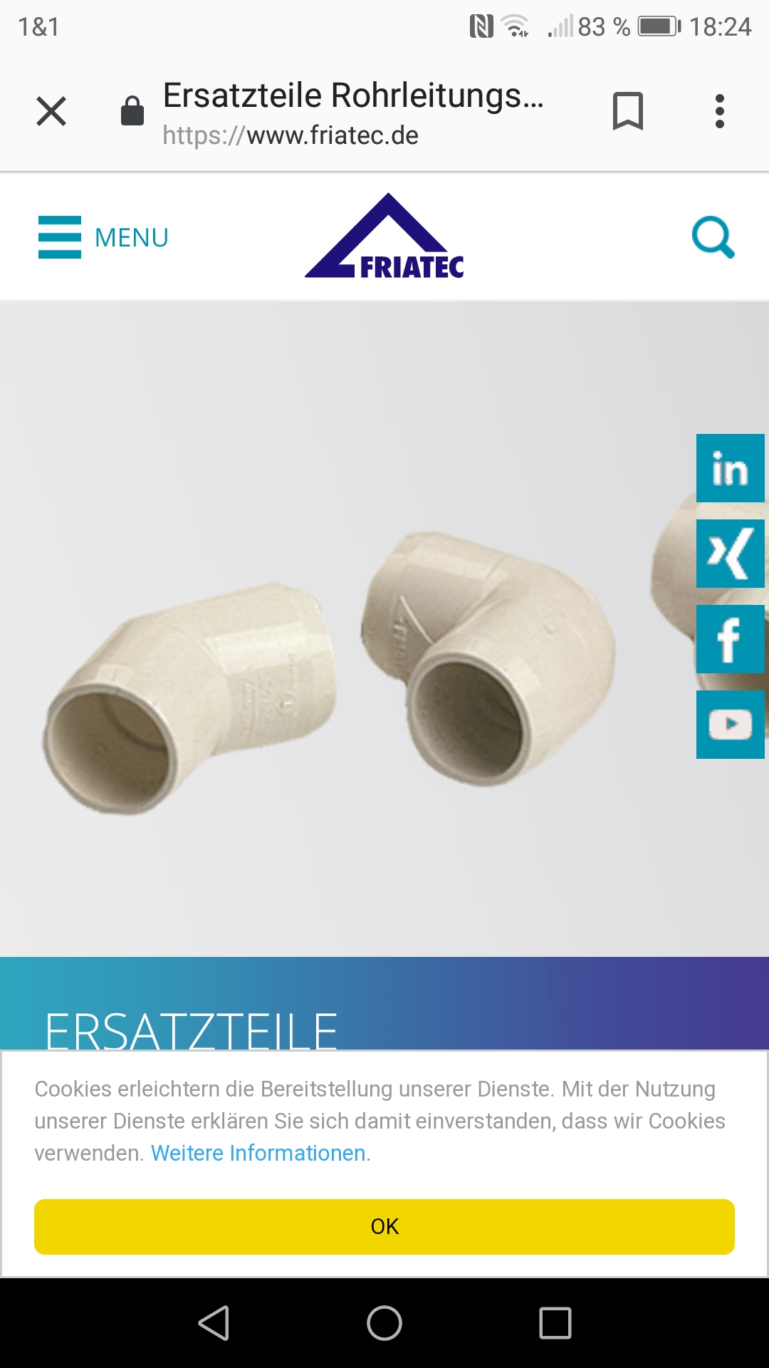

    Das stimmt so nicht ganz, problematisch sind eigentlich nur die 'warmen Stränge', auch heute werden noch PP PE PP R - Rohre verbaut in Laboren, Chemie etc allerdings zum großen Teil verschweißt und mit entsprechenden Schub lagern, Entspannungs - Dilerationselementen etc, da dies im EFH meist völlig desolat von SAN ausgeführt wurde gab es eine hohe Anzahl an Schäden, resultierend aus übergrädig und unter Spannung, Zwang verlegt etc. Daher den 'warmen Strang' neu ziehen lassen dort liegt die Erwartung bei 10-20 Jahren bis zum Versagen, kalt ist eher unanfällig.Für Ersatzteile friatherm wird bei GC etc geführt dort gibt es noch Übergänge, Fittinge, Nippel ( Rohrprogram seit 12 aber nicht mehr) ansonsten aqua plus das ist allerdings PP R und wird verschweißt und auch mehrwandiges Rohr. Ansonsten @am1003 oder @FredAstair fragen vllt kennen die noch einen anderen Lieferer.RUG? Rau?

    Oh Mann :e_smiley_brille02: Übergangsteile bestellbar bei friatherm - Bögen, Fittinge etc und nein ist in D nicht mehr zugelassen, zumindest nicht für WW und KW, für Abwasser ja - Lisenz bzw die Zulassung von aenor class4 (EU) liegt bei TECE in D allerdings nicht mit dieser Klebe Variante wie bei Ihnen sondern, als Schraub-Stecksystem, und ja leider ist das bei Ihnen nicht fachgerecht ausgeführt zumal ich nicht weiß wieviel Temperatur Sie auf den warmen Strängen 'fahren'.Das heißt - bestellen der notwendigen Teile von Friatherm bei einem Sanitärgrosshandel und alles was jetzt ergänzt bzw geändert wird in Verbundrohr weiterführen oder wenn sie halbwegs konform weiter gehen möchten alles dann aber bitte als geschweißte Leitungen Sie werden vermutlich keine Installationsfirma finden die noch verklebt, wie bei Ihnen aufgrund fehlender Zulassung und der Komplikationen.
    Sie benötigen doch nur ein paar Klebe Übergänge Muffe IG oder AG Nippel AG oder IG vllt 2x T Stück
