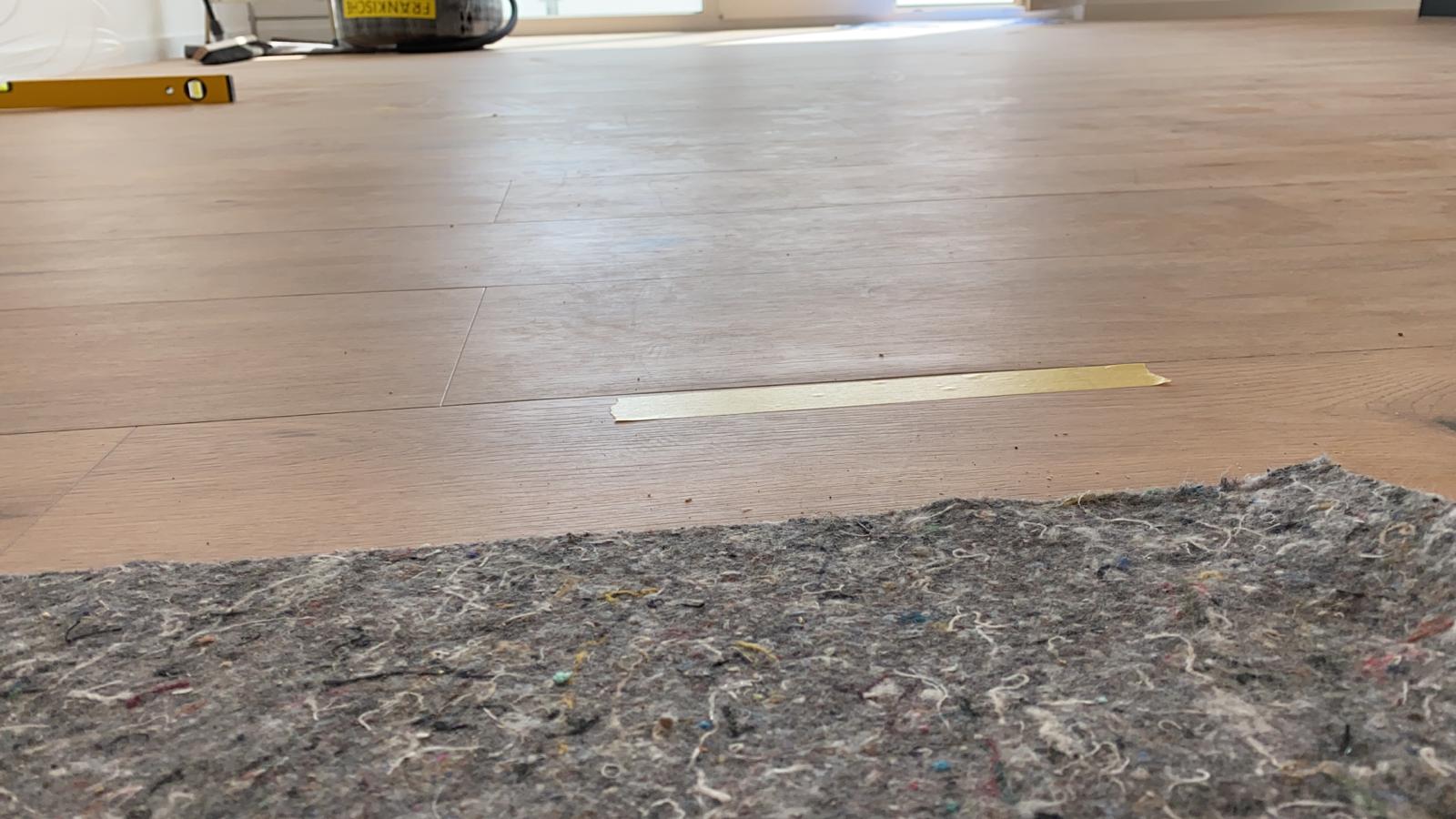

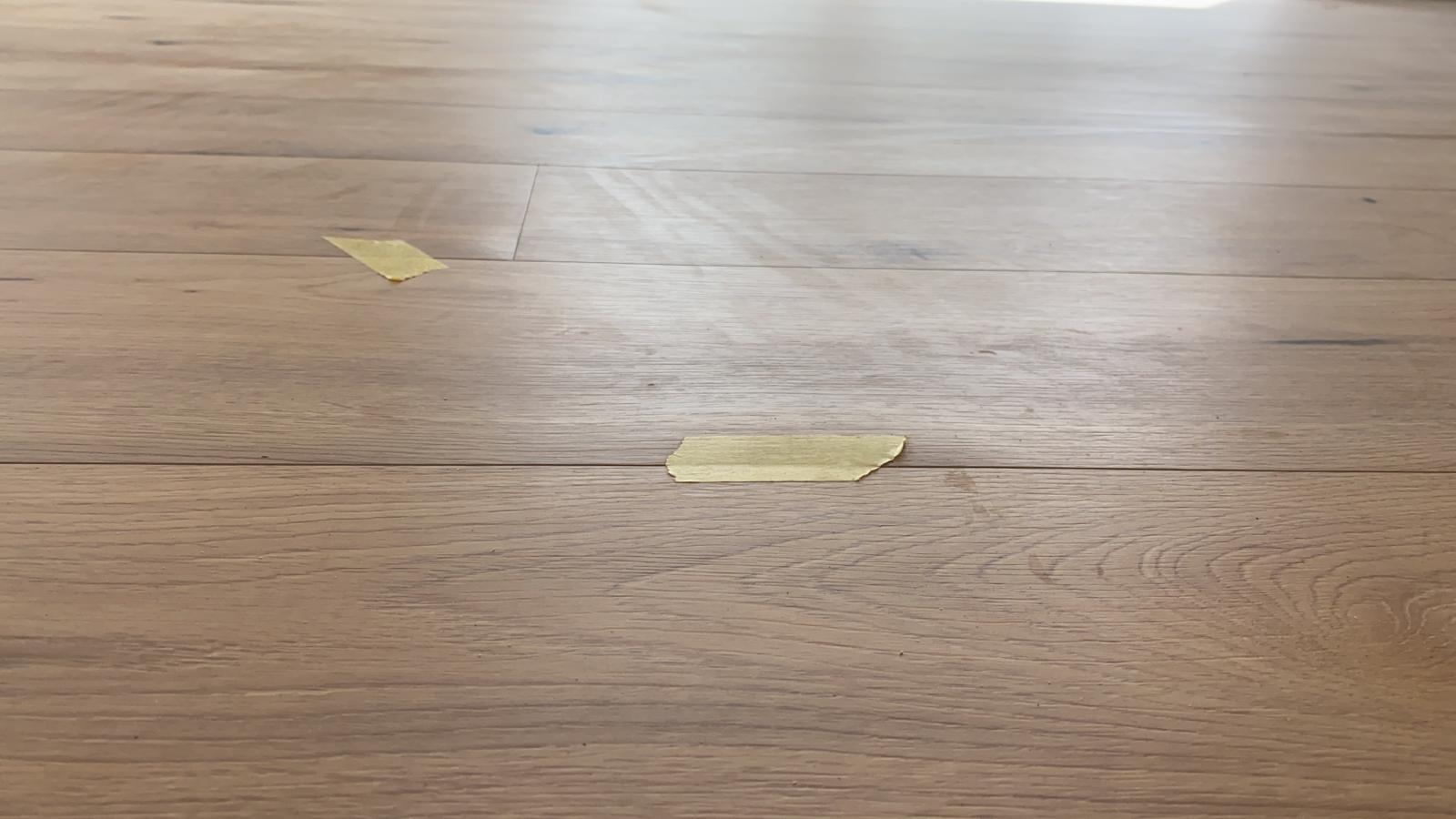

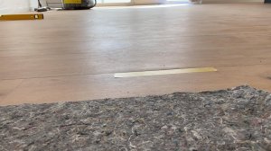

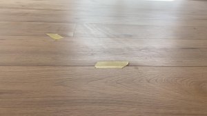

    Liebe Bauexperten,
    im November 2019 wurde von einer Fachfirma 60 qm Vinylboden in Plankenform in meinem Einfamilienhaus verlegt.
    Nach kurzer Zeit habe ich erhebliche Mängel (nach meinem laienhaften Verständnis) festgestellt.
    So hat sich der Vinylboden an mehreren Stellen, vor allem an den Fugen der einzelnen Planken, gelöst. Das Problem trat stärker in den Randbereichen der Zimmer, vor allem in den Anschlussbereichen der Türzargen, auf, aber auch vereinzelt mitten im Raum (siehe Fotos).
    Da die Firma noch keine Endrechnung gestellt hat, habe ich mündlich reklamiert, und es wurde mehrfach nachgebessert, insgesat 5 Mal über mehrer Monate (Planken mit Heißluftgebläse gelöst und neu verklebt), da immer neue Stellen hinzugekommen sind.
    Das letzte Mal wurde Mitte Juli nachgebessert. Jetzt wollte ich schon mal einige Möbel aufstellen und habe festgestellt, dass immer noch Mängel vorhanden sind. Aktuelle Situation:
    - wieder Ablösungen an einigen Stellen wie auf den Fotos zu sehen.
    - an einigen Stellen macht der Boden "schatzend-knackende" Geräusche, wenn man darüberläuft, so als ob sich der Boden beim darüberlaufen vom Unterboden ablöst. Vor allem im zukünftigen Schlafzimmer ist das sehr störend. Fehler kann an den Stellen beim darüberfahren mit der Hand reproduziert werden. Fugen sind noch keine zu sehen.
    Meine Frage an die Bauexperten zwecks dem weiteren Vorgehen:
    1) Wie soll ich nun vorgehen, um endlich (und schnell) einen mangelfreien Boden zu bekommen. Mängelrüge stellen, und da auch rein schreiben, dass die Firma jetzt auch bitte dafür zu Sorgen hat, dass keine neuen Mängel mehr auftreten?
    2) Macht es überhaupt noch Sinn, jetzt weiter an dem Boden herumzudoktern, oder wäre die Radikallösung (Boden rausreißen und komplett neu machen ) nicht sinnvoller?
    3) Sind die geschilderten Mängel bis zu einem gewissen Grad hinzunehmen (falls die Firma so agumentieren sollte)?
    Und aus Interesse:
    4) Was könnten denn die Ursachen für die geschilderten Mängel sein, vor allem dass sich die Verklebung erst nach Monaten zu lösen beginnt?
    Für Hilfe wäre ich sehr dankbar.
    PS: Ungenauigkeiten und Unzulänglichkeiten in der Beschreibung bitte ich zu entschuldigen. Ich bin absoluter Bau-Laie. Auch habe ich vorher nach den von mir beschrieben Mängeln im Internet gesucht und nichts gefunden, dass meinem Fehlerbild entspricht.

    Update:
    Geschäftsführer der Firma war da und hat den Boden begutachtet. Hat die beanstandeten Mängel auch erkannt.
    Vermutet Fehler bei der Verklebung, diese wurde damals von einem durch die Firma beauftragten externen Bodenleger ausgeführt.
    Boden wird übernächste Woche komplett demontiert, neu gespachtelt und neu verlegt.
    Dabei wird dann vermutlich auch herauskommen, was genau schiefgelaufen ist. Werde dann hier wieder berichten.

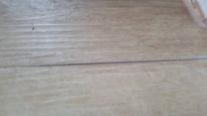

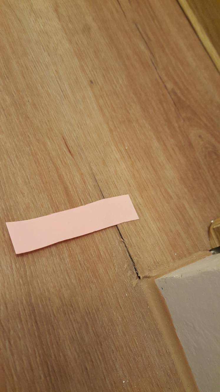

    Hi Vortex81,
    habe genau das gleiche Problem; verklebtes Vinyl (Designbelag) hatte sich gelöst. Es handelt sich um einen Neubau, Estrich wurde gemessen und ist trocken (CM Messung).
    es wurde alles rausgerissen, neu verspachtelt und neu verklebt.
    nun nach ca 2 Wochen lösen sich schon wieder einige Stellen (da klebt das Vinyl nicht richtig).
    was hatte es bei Dir gegeben?

    Ursachen gibt es da wohl viele:
    fehlende / falsche Grundierung
    falsche, überlagerte, nicht kompatible Spachtelmasse aus Kostengründen?
    falscher Kleber für das verwendete Produkt
    zu behaupten, dass firmeneigene Mitarbeiter das besser machen halte ich für sehr gewagt, es gibt auch gute
    und verantwortungsvolle Subunternehmer
