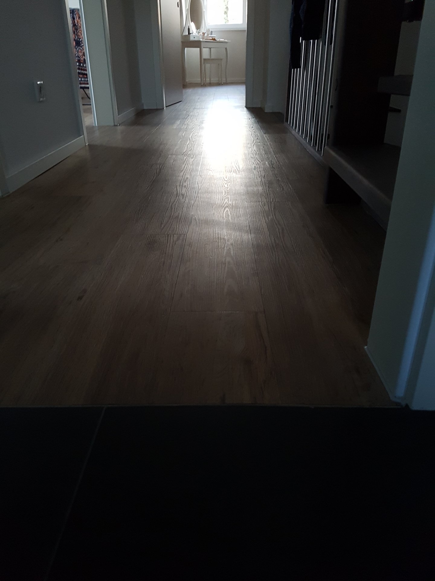

    wir haben einen Designboden bei uns im Haus verlegen lassen.
    Im Gegenlicht sieht der Boden sehr wellig und uneben aus. Beim drüberherlaufen kann man geringfügig Unebenheiten fühlen. Der Boden ist grds. eben. Eine Wasserwage liegt fast ebenerdig an.
    Laut Aussage des BT wurde der Fliesesstrich geschliffen und an erforderlichen Stellen nachgespachtelt.
    Der Boden soll laut BT dem Stand der Technik entsprechen und keine unerlaubten Toleranzen aufzeigen. Eine Beurteilung unter Flutlicht sei nicht zulässig.
    Trotz alledem sieht der Boden nicht schön aus. Zum nachvollziehen habe ich Bilder beigefügt.
    Müssen wir diese Abweichungen akzeptieren oder können wir hier weiter auf eine Nachbesserung bestehen, ggf. durch Hinzuziehung eines Sachverständigen?
    Die wahl fiel auf Vinyl, da dieser gewisse Vorteile ggü. herkömliches Laminat hat. Wenn nun bei einem Klebevinyl der Kunde mit den beschriebenen Unebenheiten leben muss, sollte man also grds. vom Kleben abraten? Auch wenn dies von einem Profi angeboten wird? Das kann doch nicht der Stand der Technik sein?
    Ich bin Laie und kann die Ursache nur vermuten. Denkbar wäre, dass der Boden nicht gleichmäßig geschliffen bzw. verspachtelt wurde. Oder, dass der Kleber an den welligen Stellen grob aufgetragen wurde.
    Wie ist Eure Einschätzung? Lohnt es sich hier auf eine Nachbesserung weiterhin zu bestehen oder müssen wir uns damit abfinden und damit Leben?
    Vielen Dank.

    Anbei die Bilder
    Zwischen Flur und Schlafzimmer sind im Bereich der Türzarge die Übergänge durch zwei "Wellen" zu sehen. Dies kann man im ersten Bild unten erahnen. Weiter in den Raum befinden sich weitere Quer zur Maserung verlaufende "Wellen"

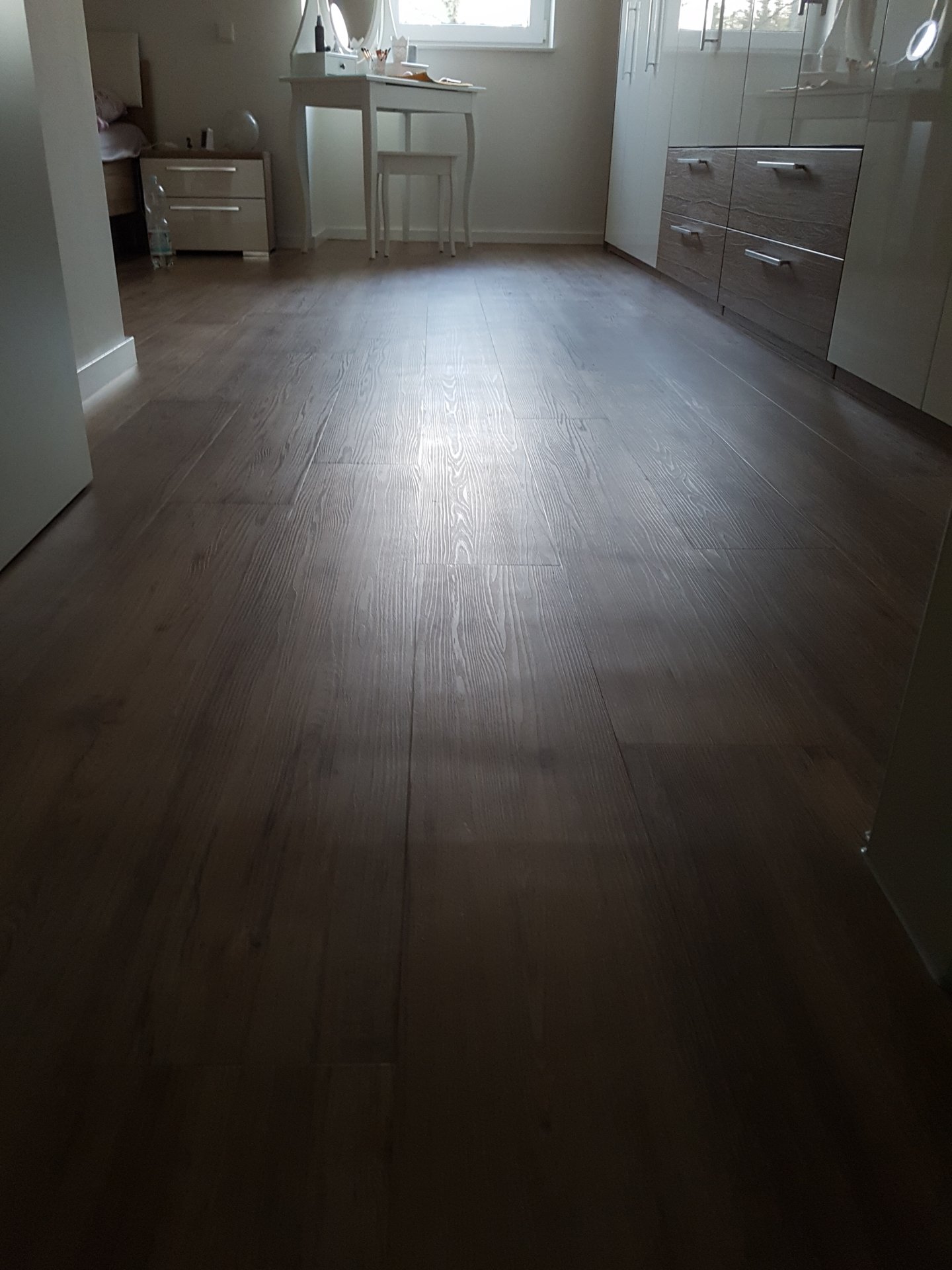

    Noch eine weitere Frage. Zu den Leisten: Im zweiten Bild erkennt man links eine Leiste zwischen zwei Räumen. Dabei bildet sich ein Hohlraum unter der Leiste. Die Leiste, welche gerade ist, liegt auf dem Boden, welcher offensichtlich uneben ist, nicht auf. Es bildet sich ein Hohlraum.
    Laut BT sei dies normal. Ist dem so? Das ganze zieht sich durchs ganze Haus.

    Die DIN 18202 muss eingehalten werden, schau doch dort bei den Ebenheiten mal nach unter flächenfertige Böden. An der Leiste sieht es für mich schon sehr grenzwertig aus.

    Bei verklebtem Vinyl muss der Boden absolut eben sein. Wobei beim Spachteln eher Wellen das Problem sind. Später rausschleifen bringt nur wenig, denn die Stufe muss raus. Richtige Niviliermasse ist auch schwierig zu schleifen......
    Der Fehler liegt in den Vorarbeiten, machen kann man da jetzt nix mehr.

    Das Fabian die 18202 leider auch die DIN EN 649 ist nicht wirklich geeignet zur Bewertung dazu gibt es folgende Normen

    Gemäss EN 649 und EN 651 liegt die Toleranz für PVC-Beläge bei 0.2mm (ca. 2 x Businesskartendicke) daher können nur höhere Überzähne oder breitere Spalten beanstandet werden.
    Schüsselung\Wellen
    Gemäss den anzuwendenden Normen müssen die Fehler aus ca. 1.80m Höhe (Augenhöhe) mit Licht senkrecht von oben oder hinten auf ca. 2.40 m vor den Schuhspitzen sichtbar sein, damit eine Beanstandung reklamiert werden kann. Mängel, welche nur kniend im Gegenlicht sichtbar sind nicht beanstandungsfähig. Der selbe Absatz gilt für Dekorfehler oder Farbschläge.
    Im groben ist dies, die gängige Praxis bei der Beurteilung, natürlich Fabian zählt auch 18202 mit ein, aber das ist eigentlich max für den Estrich vertretbar - gute Firmen schleifen den Estrich dann HB dann Ausgleichsmasse oder Spachtel und wieder geschliffen ggf nochmals.Logisch ist untendrunter 'Murks' wirds oben nicht besser und falls du wieder schimpfts, ja meist ist der Kleber, der Untergrund oder zu kalt zu warm verlegt - die Ursache für diese Bilder.

    Aber mit Scherkräften hat das jetzt auch überhaupt nichts zu tun, oder denkst Du, dass sich der Kleber löst?
    Die 18202 gilt auf jeden Fall, auch wenn der Estrich vielleicht vorher schon besch... war. Dann muss der Bodenleger entweder Bedenken anmelden oder selbst die Toleranzabweichung beheben.

    Das war als Hinweis Fabian du willst doch immer alles ganz genau wissen, nicht jeder Kleber ist bei allen Vinylböden auch zu gebrauchen, zur Beurteilung der Optik habe ich dir ja geschrieben, ergänzend gibt es noch einige Hersteller die engere Toleranzen haben, in Ihren Verlegerichtlinien und wie gesagt die 18202 etc ist da nur bedingt für die Optik anwendbar Beim TE ist deutlich die Absenkung und Hohl Bildung an den Leisten sichtbar, nach 18202 sicher noch in der Toleranz - optisch natürlich Murks.
