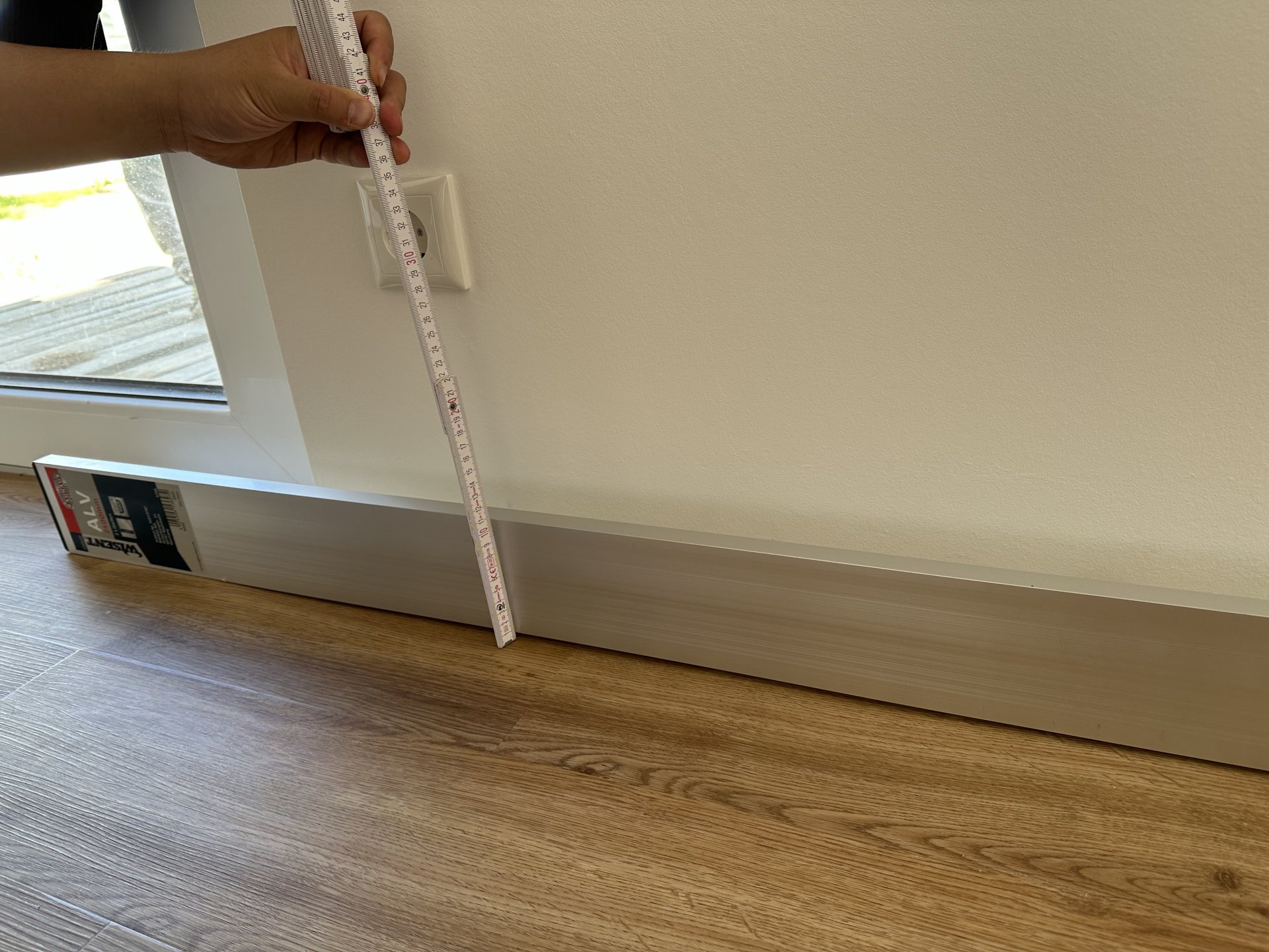

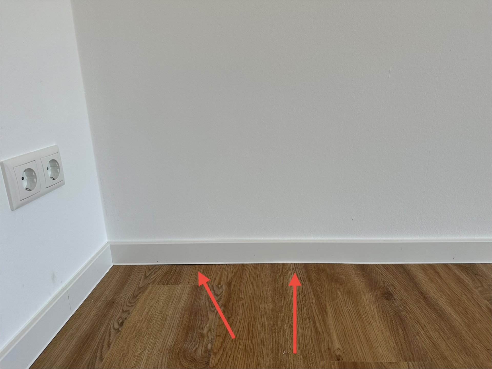

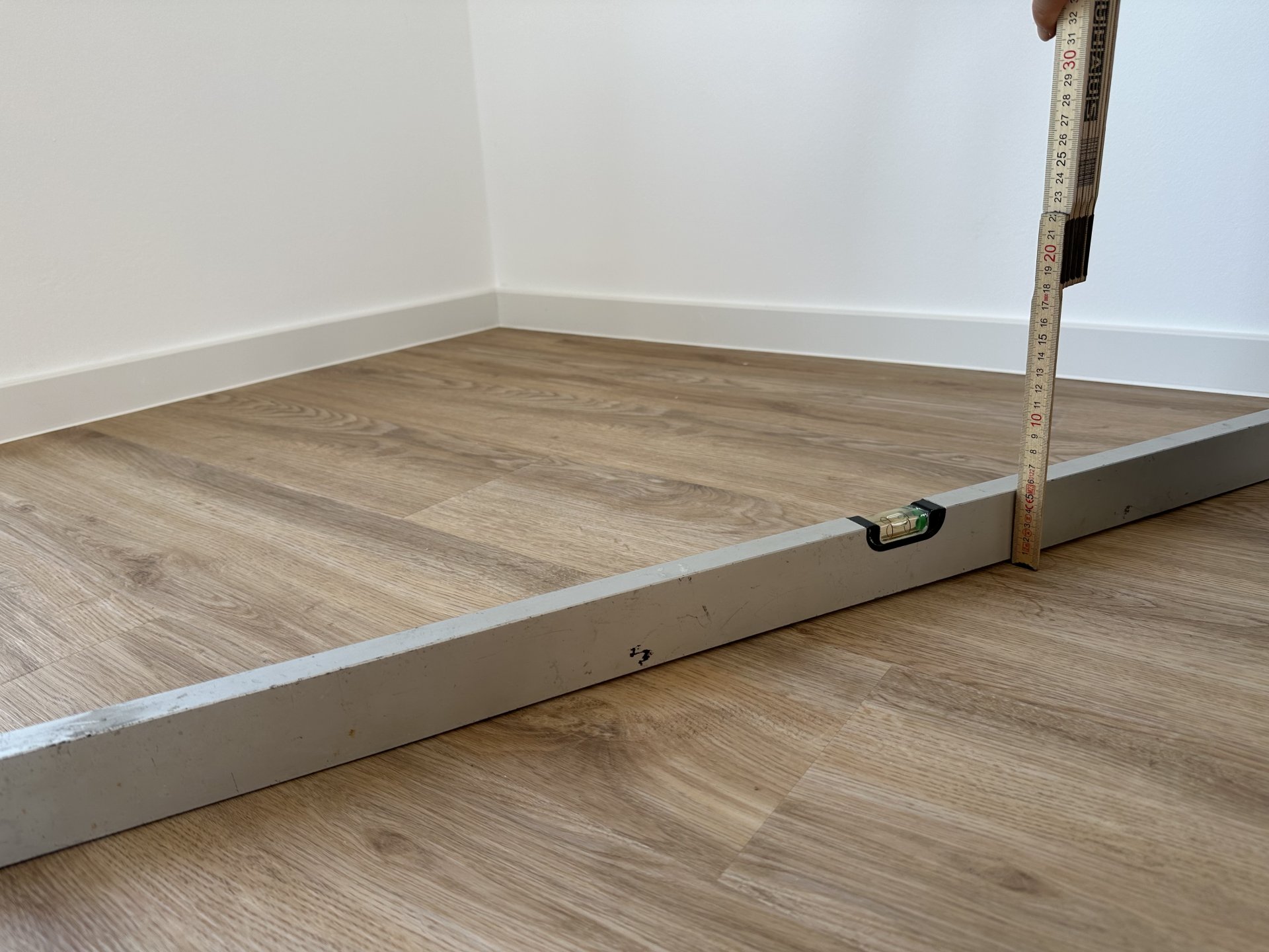

    Moin zusammen,
    wir bauen schlüsselfertig und sind in den letzten Zügen vor der Abnahme. Bei uns wurde der Vinylboden verklebt und wir mussten feststellen, dass er in keinem Raum eben, sondern sehr wellig ist. Besonders im Wohn-Ess-Bereich ist es ganz schlimm: wir haben einen Hocker und einen Stuhl hingestellt und beide kippeln!
    Nächste Woche will sich der Geschäftsführer der Bodenlegerfirma vor Ort ein Bild von der Situation machen. Genau jetzt ist der Bauleiter krank und es ist noch ungewiss, ob er dann dabei sein kann.
    Wir können uns vorstellen, dass die Bodenlegerfirma uns beschwichtigen wird, da es nicht in ihrem Interesse ist, alles rauszureißen und neu zu machen.
    Wie sind eure Erfahrungen mit verlegtem Vinyl? Können wir darauf bestehen, dass alles neu gemacht wird, wenn in jedem Raum mind. eine unebene Stelle ist, die nicht mehr in der Toleranz liegt? Was würdet ihr machen? IMG_0704.jpeg IMG_0702.jpeg IMG_0701.jpeg

    Es gilt die DIN 18202 Tabelle 3 Zeile 3.
    Demnach sind 4mm auf 1m und 6mm auf 2m zulässig. Das Foto von Dir mit der Wasserwaage im Raum ist also innerhalb der Toleranz. Die Wasserwaage am Rand ist nicht zulässig, weil man mindestens 10cm Abstand zur Wand halten muss. Aber auch auf diesem Foto sieht der Wert noch knapp eingehalten aus.
    Es gibt im Netz und auch auf YouTube unzählige Anleitungen, wie man die DIN-gerechte Messung macht.
    Alle Stellen außerhalb der Norm müssen nachgearbeitet werden, Ihr habt kein Anrecht auf ganze Räume. Es kann natürlich sein, dass das technisch nicht anders geht, das weiß ich aber nicht.
    Wenn es sich um einen hochwertigen Neubau handelt, kann es auch sein, dass automatisch die erhöhten Toleranzen gemäß Zeile 4 gelten (jeweils 1mm weniger).
