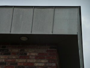

    Hallo Leute,
    ich bin gerade dabei den Dachstuhl zu bestellen und wollte zunächst Kunstoffprofil-Bretter zum erstellen des Dachkasten nutzen, nun hat mir der Achitekt erzählt, dass diese sich im Sommer ordentlich ausdehnen und damit wellig werden. Al Alternative habe ich im letzten Urlaub mehrere Häuser mit scheinbar mineralischen Dachkastenverkleidungen gesehen und nun meine Frage: Kennt jemand den Baustoff und ggf. eine oder Mehrere Herstelle die wie im Bild zu sehene Dachkastenverkleidung anbeitet oder herstellen? Gerne wäre ich über weitere Alternativen offen. Gerne auch mit Richtpreisen pro m².

    Hallo xyz.
    Bild 1 zeigt eine Winkelfalzdeckung (Metall). Probleme mit Dehnung gibts hier nicht, da diese im Winkelfalz ausgeglichen wird. (ca. 5 mm Luft, macht jeder Flaschner)
    Bild 2, zum Material können die Zimmerleute wahrscheinlich mehr sagen. Dehnungsprobleme unwahrscheinlich, aufgrund der kurzen Länge
    (hier ca. 2 m) und Bohrung der Löcher für Befestigungsmittel, wahrscheinlich größer als der Durchmesser der Befestigungsmittel.

    Es gibt diese Profilbretter aus Kunststoff. Von denen würde ich allerdings abraten. Im Laufe der Zeit beginnen diese zu vergrauen und wirklich streichen kann man sie nicht.
    Nächste möglichkeit ist die Verkleidung in Blech. es ist eine wirklich dauerhafte Lösung muß aber zum Dach passen.
    Dann gibt es Resopalplatten, eingefarbt in allen RAL Farbtönen, ebenfalls sehr dauerhaft. Arbeitet etwas allerdings bekommt man das gut in Griff, wenn die Bohrungen für die Schrauben groß genug sind. Die dürfen nicht passend gebohrt werden, sondern müssen ein paar mm größer sein.
    Mit persöhnlich gefallen Unterschlaäge und Stirnbretter aus Holz am besten. Die müssen allerdings alle 10-15 Jahre neu gestrichen werden.
    Natürlich kann man auch einen Mix aus verschiedenen Materialien nehmen. Die Stirnflächen verschiefert, Rest Holz oder Resoplan. und und und.

    Hallo xyz,
    dann sag ich Dir mal was zur Winkelfalzdeckung.
    Letztendlich kann man sicherlich alles selber machen, ob es aber sinnvoll ist, muß jeder selbst entscheiden.
    Kenntnisse und Fertigkeiten sollten halt schon vorhanden sein....
    Auf Bild 1 siehst Du, daß die Schar rechts ein anderes Deckmaß hat, als die anderen Scharen. Dies würde einem Mann mit Erfahrung nicht passieren, weil er vorher, die zu deckende Fläche aufteilen würde.
    Wenn die Scharenlänge sehr kurz wird (hier ca. 80 cm) dann wirkt die Winkelfalzdeckung nicht mehr. Man könnte/sollte andere Blechverkleidungen zumindest ins Auge fassen.
    Tatsächlich gibt es Unternehmen, welche Lohnkanten. Denen mußt Du allerdings schlüssige und verbindliche Maße vorlegen, nach denen dann gearbeitet wird. Das Meßrisiko trägst Du. Zusätzliche Kantbleche zum Einhängen der Scharen, evtl. Abschlüsse mußt Du dabei auch bedenken und fertigen lassen.
    Die Scharen werden vorprofiliert, im Winkelfalz mit Haften befestigt und dann mit Winkelfalzschließer geschlossen. Gängige Werkzeuge für die Blechbearbeitung sind obligatorisch, Schere rechts/links, Falzzangen, Flach-/Rundzange, Winkelfalzschließer....
    Preise, mhh, Metalle werden gewichtsmäßig abgerechnet. Beim Kantservice wird pro Kantung abgerechnet. Und dann die Montage. Haften/Schrauben...
    Übrigens die Unterkonstruktion muß glatt/sauber/keine Befestigungsmittel rausstehen....(am besten Dreischichtplatten)
    Fazit: Wenn Du keinen Fachmann hast, der Dir hilft, dann kannst Du das m.M.n. nicht selber machen. Du wirst kein fachmännisches Ergebnis erreichen.
    mfg

    Hallo!
    Wenn mich meine Augen nicht täuschen wurde anscheinend mit dem 2. Blech angefangen. Es hat auf beiden Seiten eine Unterfalz.
    Wahrscheinlich waren die Überstände noch nicht komplett fertig (spekulativ) .
    In meiner alten Firma wurden die Stehfalzbleche mit einer Profiliermaschine größtenteils hergestellt; d.h. die Bleche sind alle gleich breit, die letzten Bleche wurden nachgesetzt bzw wenns blöd auskam hat man die letzten Bleche
    angepasst sodass es aussieht als wenn die Bleche alle gleich sind bzw man mit einem großen Blech auskam.
    Meiner Meinung nach ist es auch schwer soetwas selber herzustellen ohne Fachkenntnisse, da immer Bleche nachgekantet werden müssen, und man auch bestimmte Kantungen (zwecks Stabilität) einhalten muss
    da es sich ja auch meistens auch nur um 0,7mm (!) Bleche handelt.
