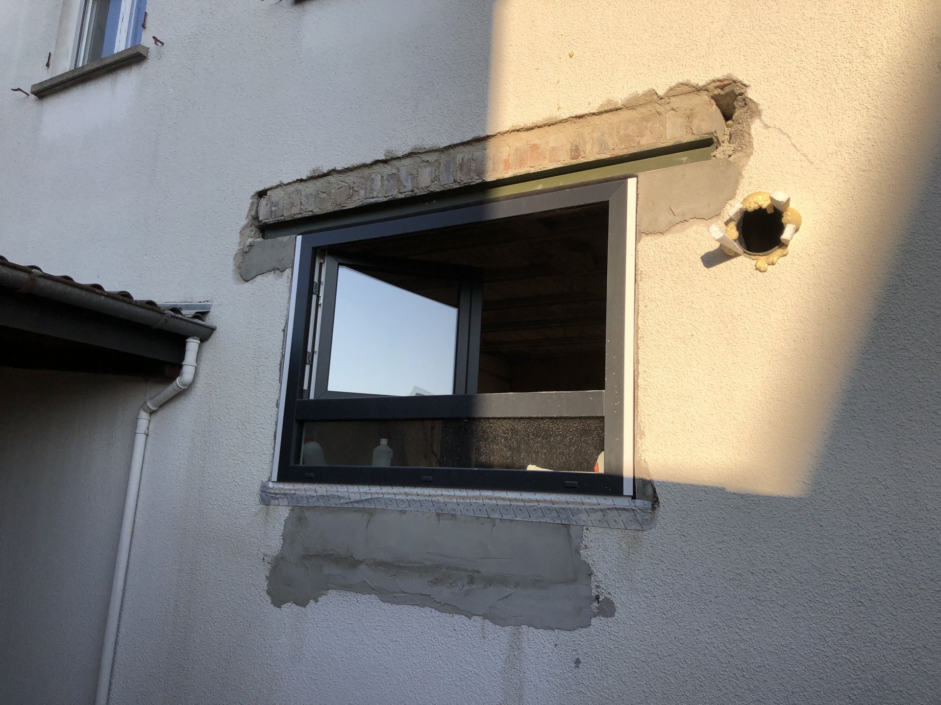

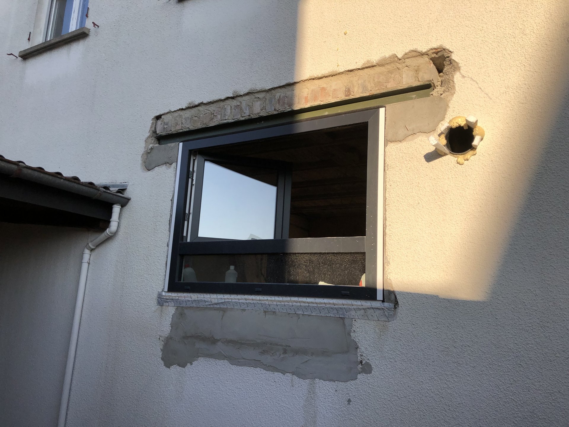

    für unser Küchenfenster (siehe Bild) wurden zwei neue Stahlträger eingebaut, diese sowie die Backsteine sollen jetzt verkleidet werden. In Zwei Wochen soll ein Rolladen dort montiert werden und im September kommt dann das WDVS. Gedacht war, das wir den Stahlträger dämmen und dann mit einer Bauplatte zu machen. Was mir aber nicht so klar ist, wie befestige die Bauplatte am Träger?
    ist das richtig so oder gibt es auch andere Möglichkeiten. Kann mir einer einfach erklären wie man vorgeht?
    Danke schonmal vorab für die Hilfe :)

    Ist denn der Stahlträger bündig mit der Wand oder ist er ein paar cm tiefer eingelassen?
    Warum hat man den Träger nicht höher gesetzt wenn jetzt noch ein Rollladen davor gesetzt wird?

    Ca. 1-1.5cm, mehr leider nicht. Muss mich korrigieren, ist ein Vorbau Raffstore wo hinkommt… höher ging leider nicht und weiter rein auch nicht, da die Wandbreite schmal ist.
    Das Fenster ist mit Kombriband direkt am Träger dran.

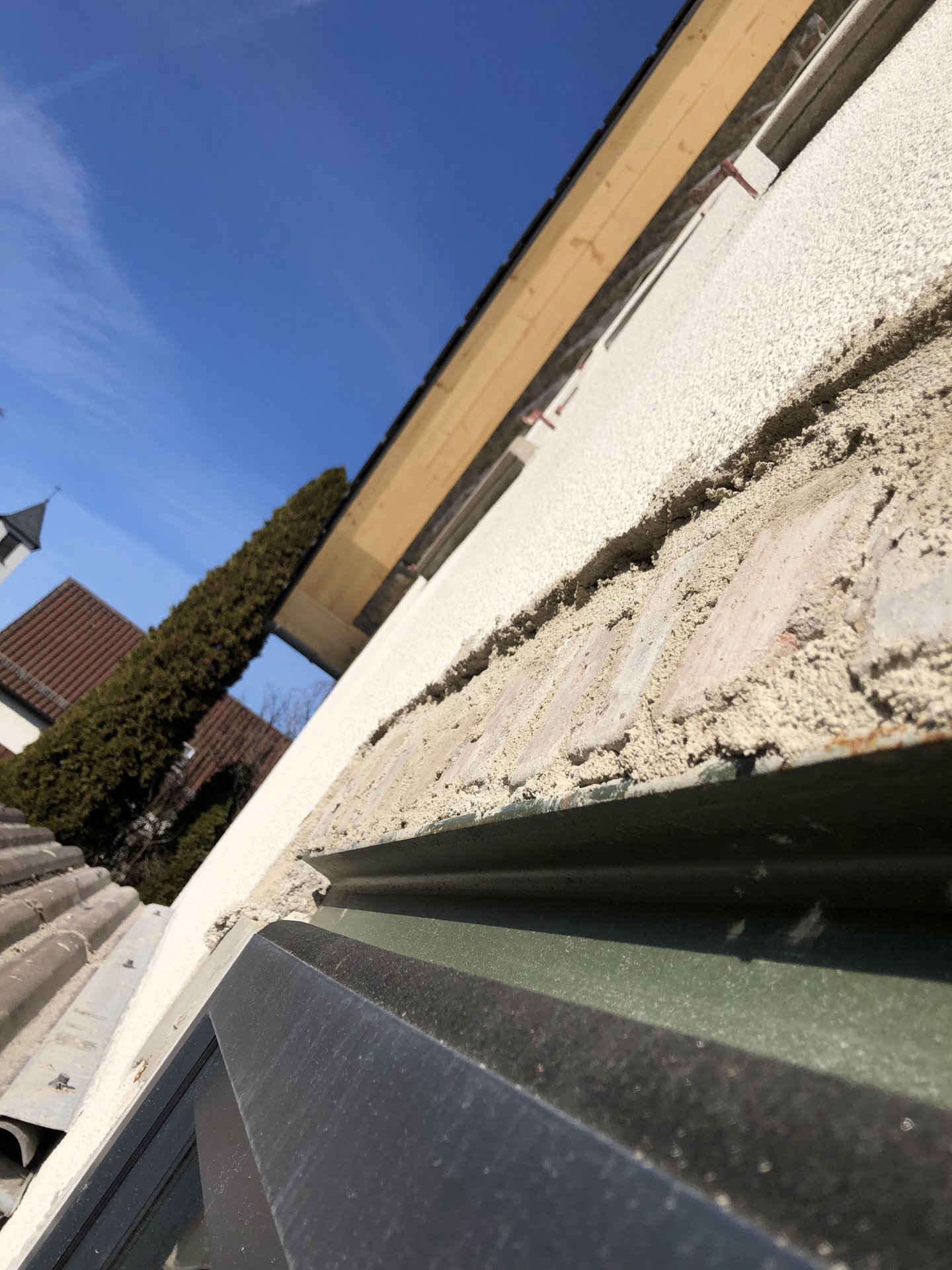

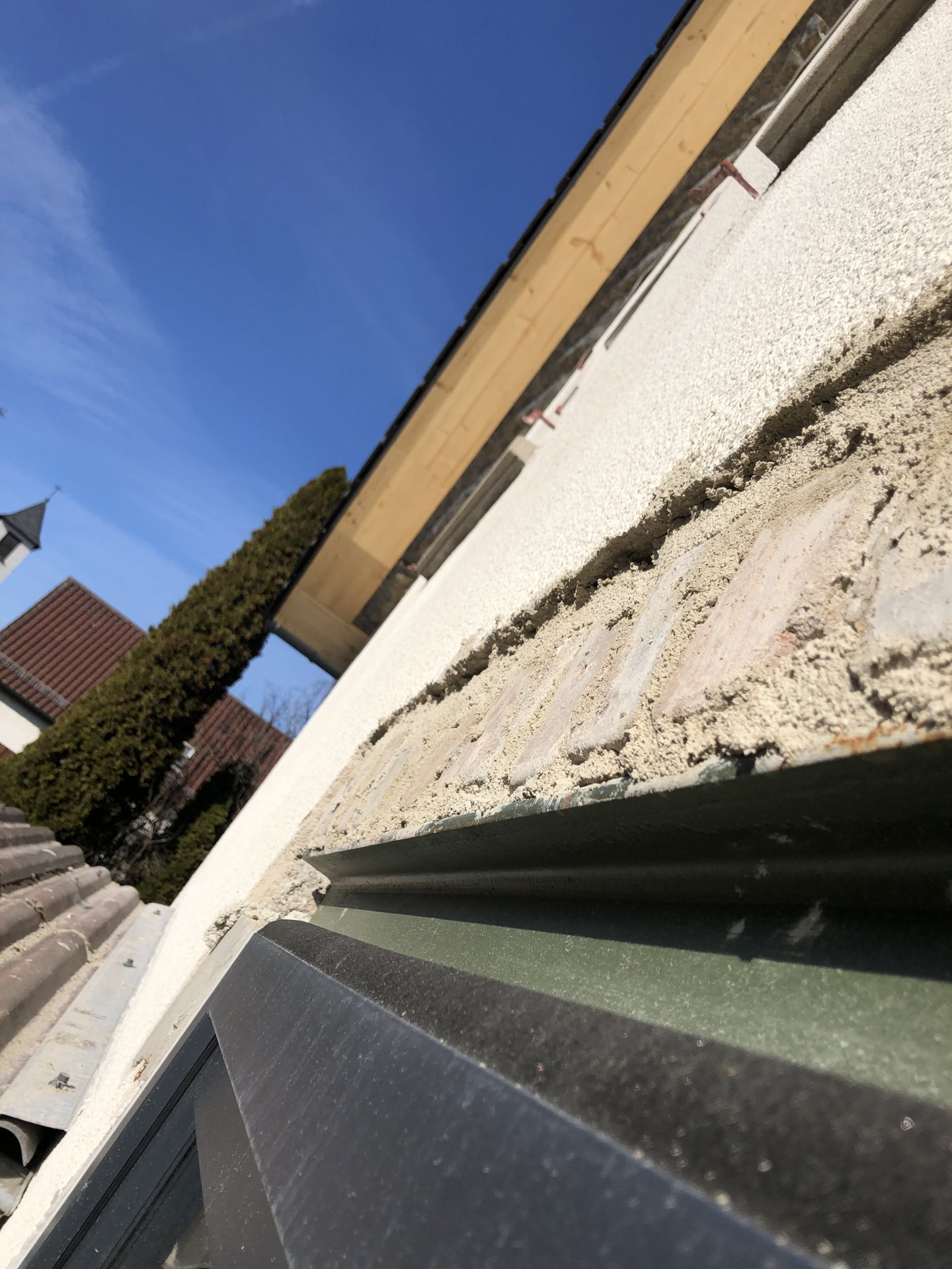

    Hier noch eine Ansicht

    Ich denke das da der Rost öfter durchschlagen wird.

    Das mit dem Rost bekomm ich in den Griff, sind paar Lackablatzungen, die Frage ist eher wegen den 1cm +\-. Platte mit Cuttermesser zuschneiden und mit Fliesenkleber hinkleben oder was macht man da am besten? Hat sowas noch keiner gehabt :-/

    Ausmauern, Rippenstreckmetall drüber, verputzen.
