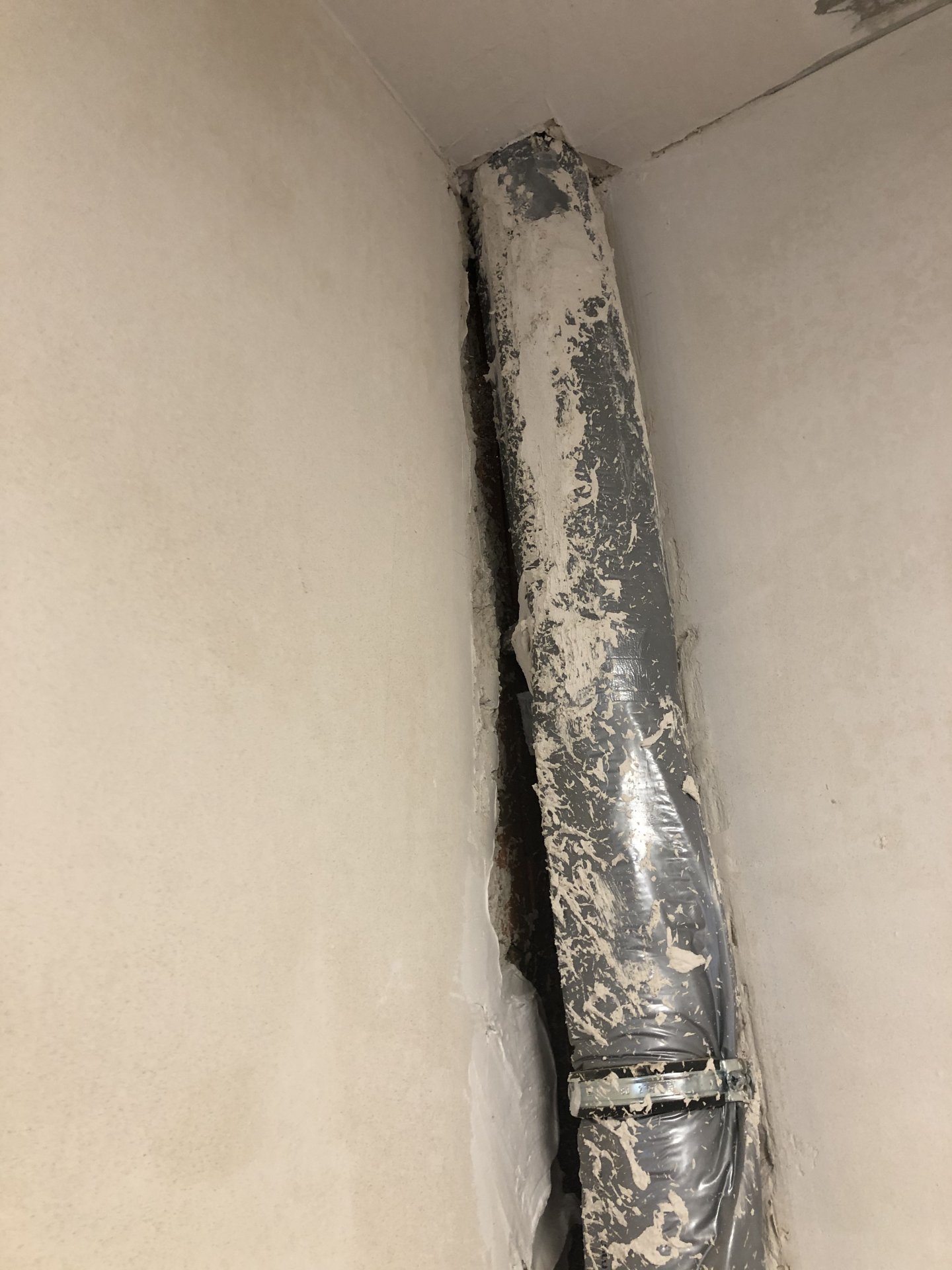

    benötige bitte einen Tipp. Wie verkleide ist das Abflussrohr welches aus dem OG ins den Technikraum läuft. Muss ich den Zwischenraum mit Steinwolle (inklusive Dampfsperre) ausstopfen oder kann ich einfach das mit Trockenbauplatten verkleiden? Hinter dem Abflussrohr ist kein Putz drauf (Fallrohre wurde vom verputzen installiert). Welche Platten nehme ich, die grauen oder grünen? Ich denke mal die grauen, oder?

    Normale Platten GKB. Zwischenraum muss nicht gedämmt oder mit DB versehen werden.

    Bist Du da sicher? Er spricht von einer Außenwand und nicht verputzt in der Ecke, somit ist es dort nicht luftdicht.
    Mit GKP wird es wohl kaum Undichtigkeiten in den Innenraum geben, aber richtig ist das so nicht...

    Oha, ich nehme alles zurück und behaupte das Gegenteil. Man sollte auch den Titel lesen.
    Wenn es eine Außenwand ist und das ganze nur rohes Mauerwerk, dann sollte dort eine Dampfbremse ran. Dämmung darunter ist möglich, muss aber nicht. Die DB könntest du auf die geputzte Wand kleben und gleich mit der Latte sichern, die als UK für den Gipskarton dient.

    Ich muss lediglich die Dampfbremse hinter dem Rohr auf das Mauerwerk legen, mit dem Fußboden, Decke und den Wänden mit dem Kartuschenkleber ankleben. Kann ich mit dem Kleber auch auf die Fliesen und die Betondecke kleben?
    Die grauen Platten reichen aus, oder? Meine Frau trocknet manchmal Wäsche im Technikraum.
    kann ich für die Unterkonstruktion Holzlatten benutzen?

    ja und ja

    Muss ich die Dampfbremse an der Decke und dem Boden auch fest kleben?

    sonst hätte sie ja keinen Sinn

    Kann ich das mit dem Kartuschenkleber an die Fliesen und die Betondecke anbringen?
    Die Dampfbremse "einfach" auf das Mauerwerk hinter dem Rohr legen und an die Bauteile anschließen?

    links u rechts am Rohr eine Latte befestigen, darauf klebst du die Dampfbremse, mit etwas Primur oder ähnlichem Kartuschenkleber,
    damit kannst du die auch am Boden und an der Decke ankleben, Platte drauf und fertig

    Wäre es nicht viel einfacher, für ein paar Stunden das Fallrohr zu demontieren und die Ecke ordentlich zu verputzen? Weniger fehlerträchtig wärs allemal.

    ah okay, jetzt habe ich es. Ich lege die Dampfbremse auf das Rohr und Klebe es mit dem Kleber auf die Holzlatte.

    Ich weiß nicht ob ich das raus bekomme. Dieses ist ja schon teilweise im Estrich drin.
    was kann den passieren (schlimmsten falls)?
    mein Bauleiter sieht leider solche Dinge immer sehr einfach, manchmal kann ich ihm nicht trauen.
    ich kann ja bevor ich die Dampfbremse drauf mache, versuchen den Putz in die Ecken zu bringen, ohne das Rohr abzumachen.

    Reicht wenn ich die Platten einfach beplankt montiere? Mir wurde im beim Baustoffhändler gesagt das es reicht. Doppelt beplankt ist nur beim Brandschutz relevant.
    Die abkofferung soll nur verspachtelt und tapeziert werden.

    reicht
