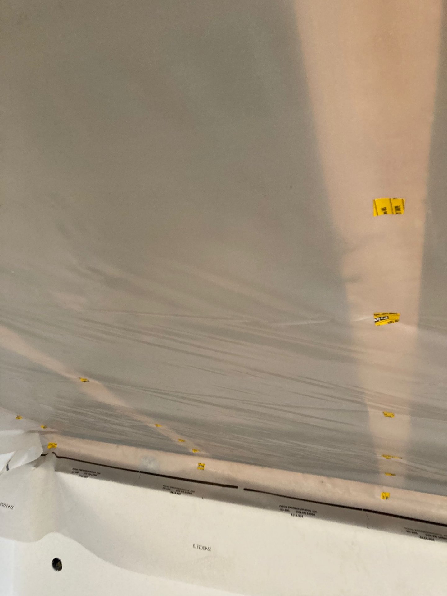

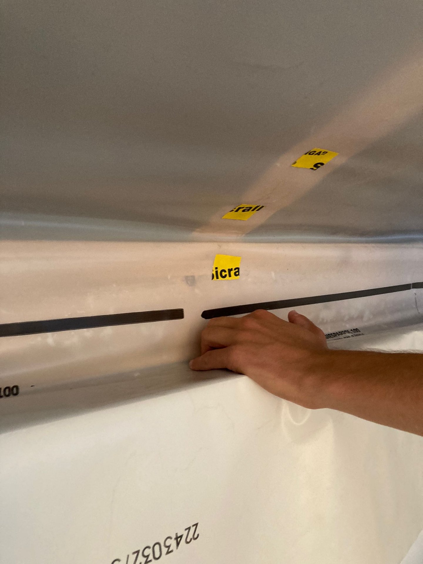

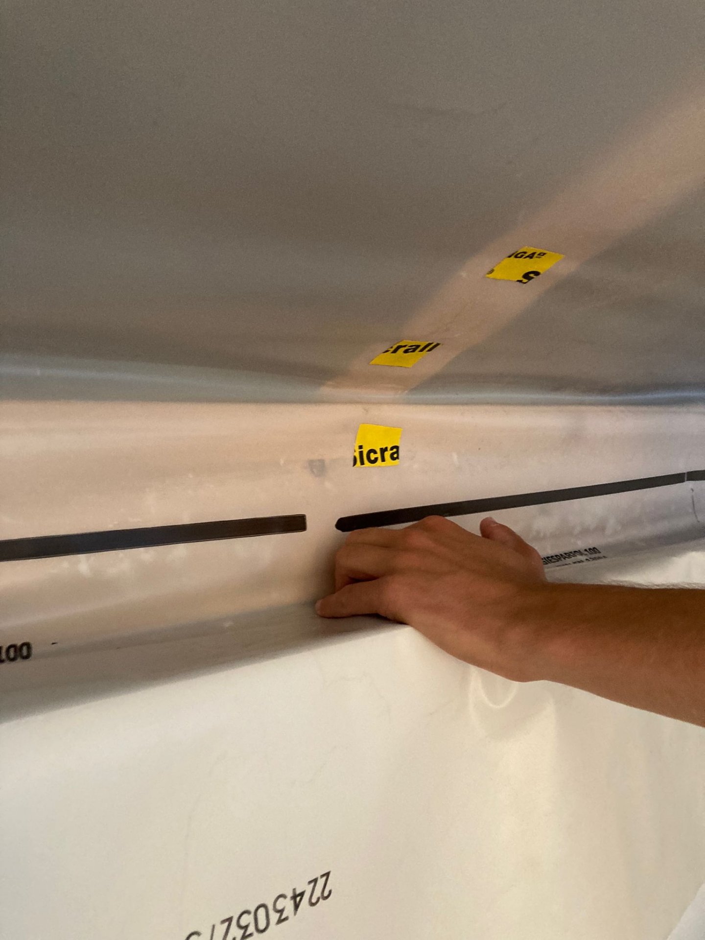

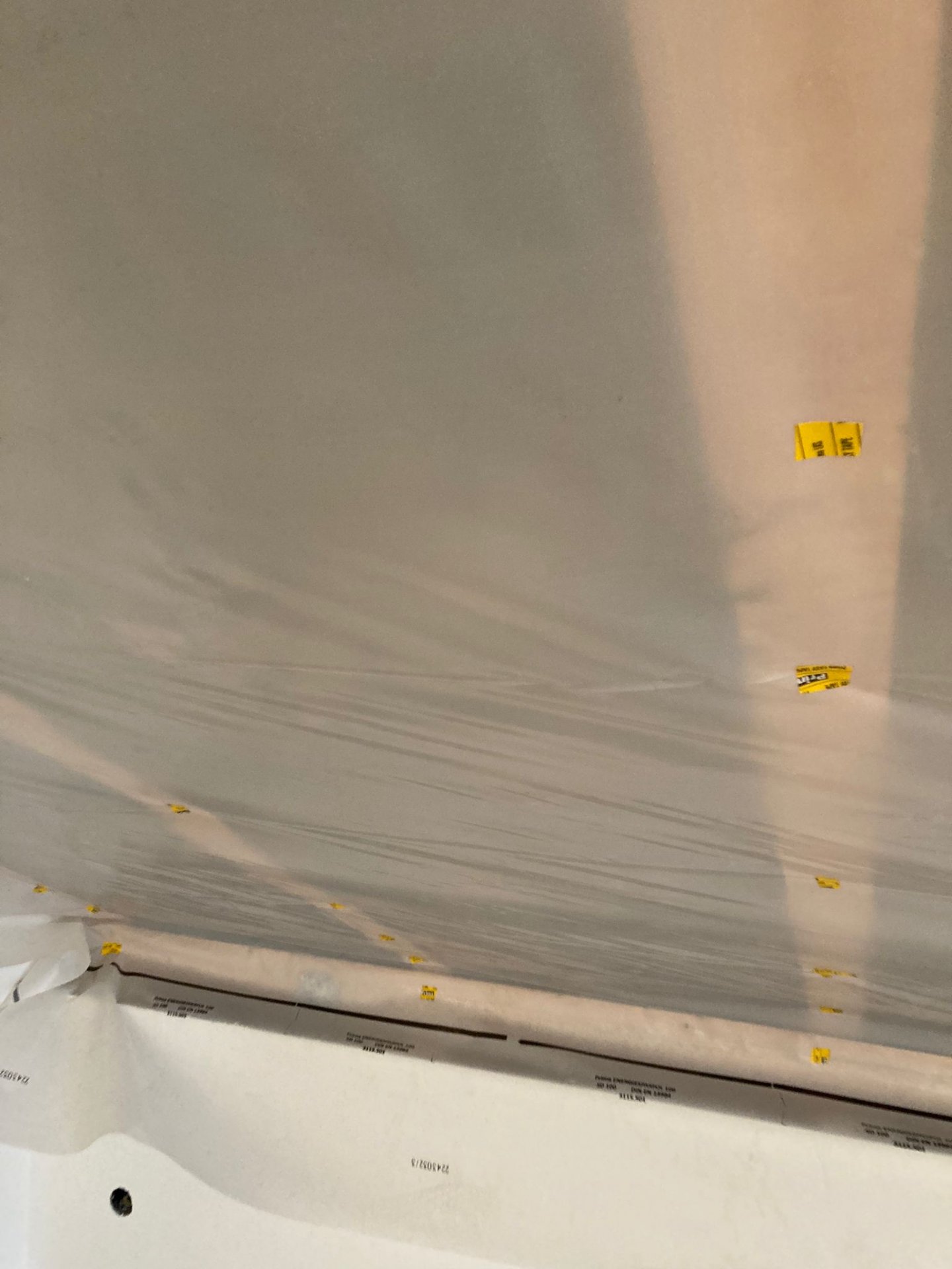

Diskutiere Verkleidung am Kniestock im Trockenbau Forum im Bereich Neubau; Hallo zusammen, wie befestige ich die Rigipsplatte am besten am Kniestock um einen ordentlichen Übergang/Erscheinungsbild zu erreichen? vielen...
    vielen Dank für eure Hilfe.

    Das kommt halt ganz darauf an was du in deinem Fall machen möchtest, du benötigst ja sowieso noch die Unterkonstruktion für die Dachschräge. Also kannst du entweder einfach auf die untere Pfette einfach eine Platte schrauben und dann dort sauber anarbeiten, oder du baust halt eine Art kleinen Koffer um den Sprung auszugleichen, dann aber halt zwischen "Koffer" und Kniestock mit Göppinger arbeiten, dann hast du eine saubere Kante, die zwar sichtbar ist, allerdings nicht reißen kann und immer gleichmäßig aussieht.
