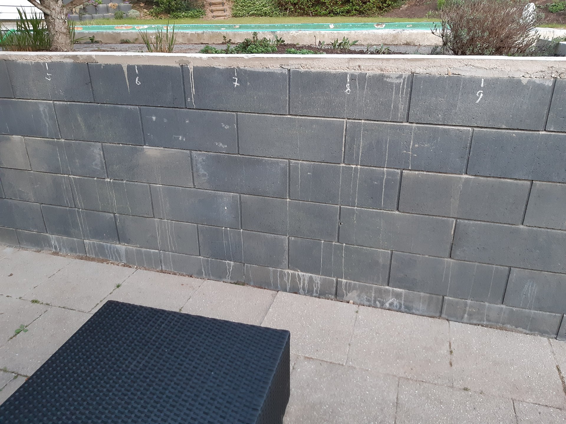

    Servus liebe Forengemeinde,
    es steht mal wieder ein Projekt an. Meine neue Gartenmauer aus Betonschalungssteinen (Anhang) wird mit Rhombusleisten aus sibirischer Lärche verkleidet. Die Leisten liegen bereits hier, aber in der Ausführung der Unterkonstruktion existieren sehr widersprüchliche Meinungen. Der Fachhandel teilt mit, dass diese aus Fi/Ta ausreichend ist. Auf verschiedensten Internetseiten steht dies ebenfalls.
    Gibt es diesbezüglich Erfahrungswerte? Die Mauer ist ca. 1,10 m hoch und nur mit einer Noppenbahn von hinten geschützt. Von einer austretender Feuchtigkeit ist also auszugehen. Für mich als Laie stellt sich die Frage, ob die Unterkonstruktion nicht auch aus sib. Lärche sein sollte. Diese ist leider gerade schwer als Unterkonstruktion zu bekommen.
    Abstandshalter zwischen Wand und Unterkonstruktion sind eingeplant.
    Besten Dank für eure Hilfen :-)
    Fröhliches Heimwerkeln in einer schwierigen Zeit.

    das kenne ich auch so !
    alternative unterkonstruktion wäre dann wohl metall mit rostfreiem befestigungsmaterial. meiner meinung nach totaler overkill.

    Unter die senkrechten Leisten an den Befestigungspunkten Gummigranulatstücke o.ä unterlegen.
    Fichte genügt wenn die Wand nicht zu stark windexponiert ist und die Fugenabstände nicht zu groß sind

    Hallo nochmal,
    vielen Dank für eure Antworten. Die Wand ist dem Wind abgewandt.
    Ihr bestätigt uns in unserem Vorhaben. Die Gummigranulatmatten sind bereits eingeplant.
    Geplant war ein Abstand von 8mm zwischen den Rhombusleisten.
