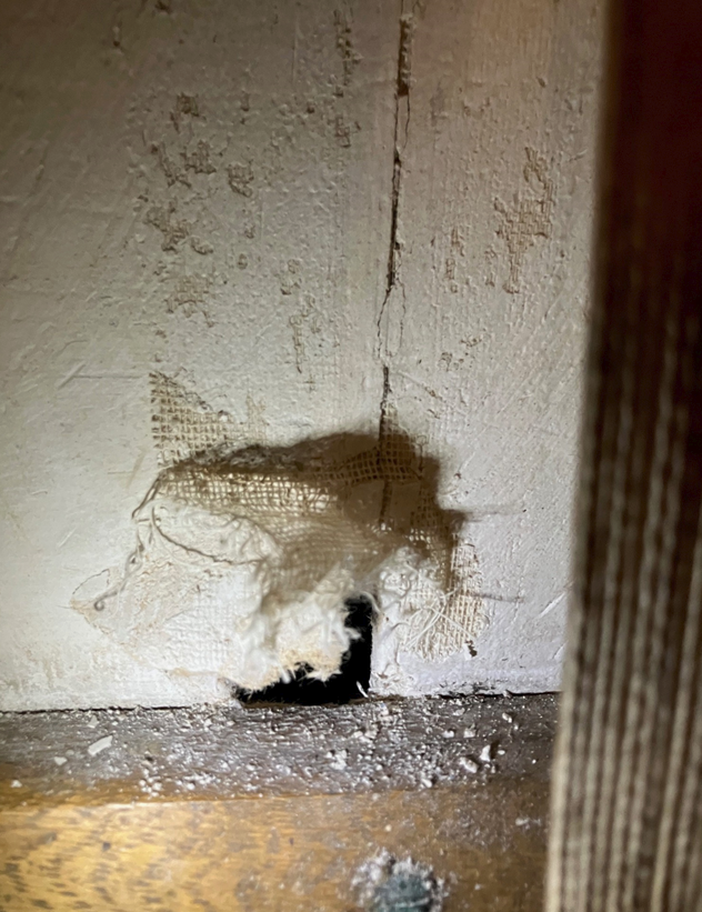

    in einigen Räumen bei einem evtl. Saniuerungsprojekt liegt folgender Wandaufbau vor:
    - Aussenputz
    - 8cm Dämmung (vermutlich Styropor, vor 15-30 jahren gemacht)
    - 40-50 cm Bruchsteinwand
    - Innen wurde die Bruchsteinwand Wand verkleidet:
    -- an einigen Stellen klingt es hohl, an anderes Fest
    -- Ich vermute es sind Gips-Platen 8-10, die zT verklebt sind. (oder was erkennt ihr af dem Bild ?)
    -- Baujahr unbekannt

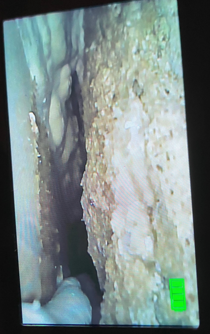

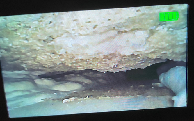

    -- Es gibt ein kleines Loch, wo ich mit einer Kamarea mal reingeschaut habe. Man erkennt Hohlräume 1-3 cm
    -- Weiter habe ich ein Luftzug verspürt, da sich vermutlich die Luft hinter der Innendämmnug bewegen kann!
    Was denkt ihr bzgl der Bauphysik: Eher weniger eine Thema, da normal oder ein Problem?
    (Eigentlich wollten wir die verkleidungen so lassen!)
    Die Decken bestehen aus Holzbalkendecken. Von Aussen, kann man nichts schlechtes (keine größeren Absackungen oder vibrationen) erkennen.
    Gruß,
    Sebastian
    Bilder:
    Platten von Aussen in Bodenhöhe.
    Bild von Innen mit Mini-Rohrkamera

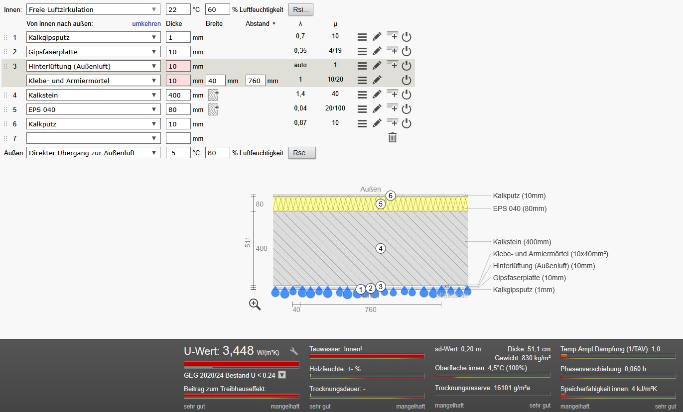

    Wenn ich für die zirkulierende Luft Raumluft annehme ist es keine Thema. Nehme ich Aussenluft an, ist es sehr schlecht:
    upload_2026-3-4_21-4-48.png .
    Die Wahrheit liegt wahrscheinlich dazwischen.
    Wie die Bruchsteinwand hinter den verkleideten Wänden aussieht kann ich so leider nicht beurteilen.
    Da die Lösung seit bestimmt 20...30 Jahre so bestehet, gehe ich aber nicht davon aus, dass es so schlecht sein kann.
    Mehr "Angst" habe ich vor dem Zustand der Holzbalkendecken, insb den Balkenköpfen, die ggf. auch mit der zirkulierenden Luft in Kontakt sind....
    Habt ihr Tips, wie ich das noch vor dem Kauf beurteilen kann?
