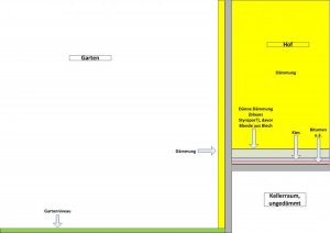

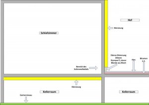

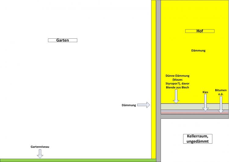

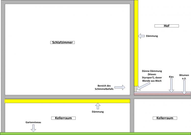

    Hallo Alfons,
    habe hier mal die Situation skizziert, wie sie sich mir darstellt.
    Habe bei der Hausverwaltung nachgefragt, ob sie mir die Pläne von der Sanierung zur Verfügung stellen können, soll heißen, meine skizzierten "Pläne" sind erst mal ohne Gewähr.
    So weiß ich zum Beispiel nicht, ob unter der Bitumenbahn noch eine Dämmschicht liegt. Vermute aber eher "nein", da sie nach der Sanierung nichts an der Höhe verändert hat. Andererseits frage ich mich, warum man dann überhaupt Bitumen aufgebracht hat!?

    sofern es sich bei der rosa gezeichneten Schicht um eine Dämmung handelt sehe ich - sofern die Skizze stimmt - keinen Hinweis auf eine grundsätzliche größere Fehlstelle.
    Wurde denn schon mal in Betracht gezogen, dass es sich um einen Abdichtungsmangel handeln könnte?
    Mich würde mal ein Foto von dem Schimmelschaden innen interessieren...
  8. Julius
    Julius
    25.03.2004
    23.204
    10
    Kabelaffe
    Franken
    Leider ist rosa keine Dämmung, sondern nur eine Dichtung.
    Die durchgehende Betonplatte stelle ME eine heftige Kühlrippe dar!
    Beidseitiger Wärmeabfluß, da wundert einen der zu kalte Mauerfußpunkt in keiner Weise.
