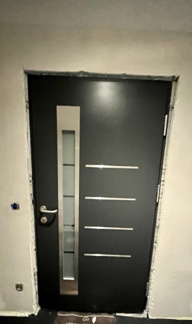

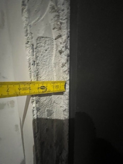

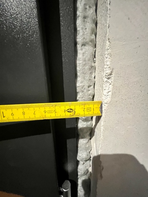

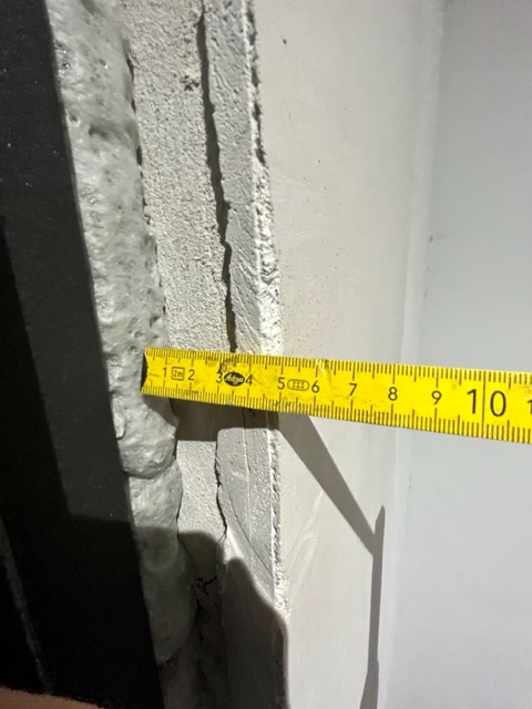

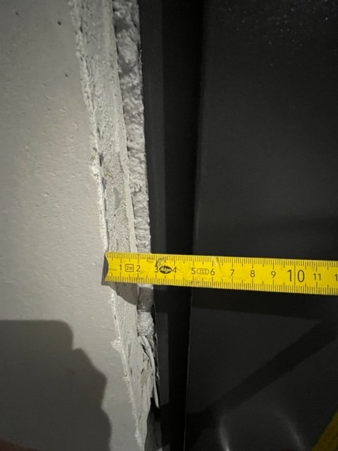

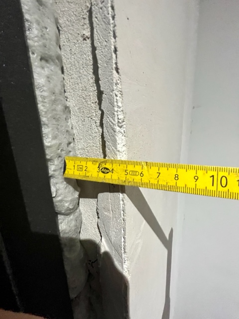

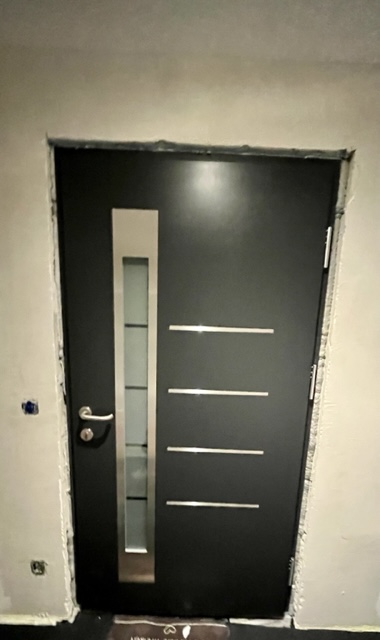

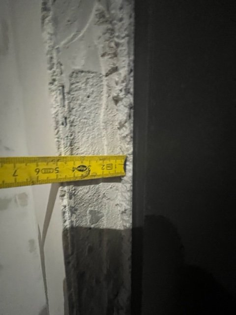

    Hallo liebe Gemeinde,
    im aktuell sanierten Haus wurde eine neue Hauseingangstür verbaut.
    Da die Öffnung vergrößert wurde, zeigt sich nun der aktuell unschöne Zustand rund um die Tür.
    Da nun die Frage an die kreativen Köpfe:
    Hat jemand eine Idee, wie man das schick verkleiden kann?
    Gibt es vielleicht "große" Eckschienen, die man dafür nutzen kann?
    Dank und Gruß
    Robert
  2. #2 Gast 85175, 09.12.2023
    Gast 85175
    Gast 85175 Gast
    1. GK-Einfassprofil am Rahmen ankleben, zB Catnic Trockenbau-Einfassprofil
    2. GK-Streifen in die Leibung kleben (mit Perlfix)
    3. Verbleiben Schlitz von vorne zuschmieren
    4. GK-Eckschiene auf die Ecke spachteln
    5. leicht nachschleifen, fetig...
    Mit Naßputz und Eckschienen bekommst als Laie eher nen Nervenzusammenbruch als wie das gut klappt...
    Oehmi, fotorobert und Viethps gefällt das.
  3. #3 Fabian Weber, 09.12.2023
    16.519
    6.592
    Verputzen (lassen).
    SIL gefällt das.
  4. #4 klappradl, 10.12.2023
    klappradl
    klappradl
    10.02.2021
    2.050
    879
    Abfallentsorgung
    Düsseldorf

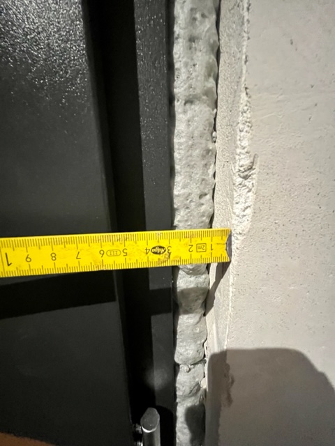

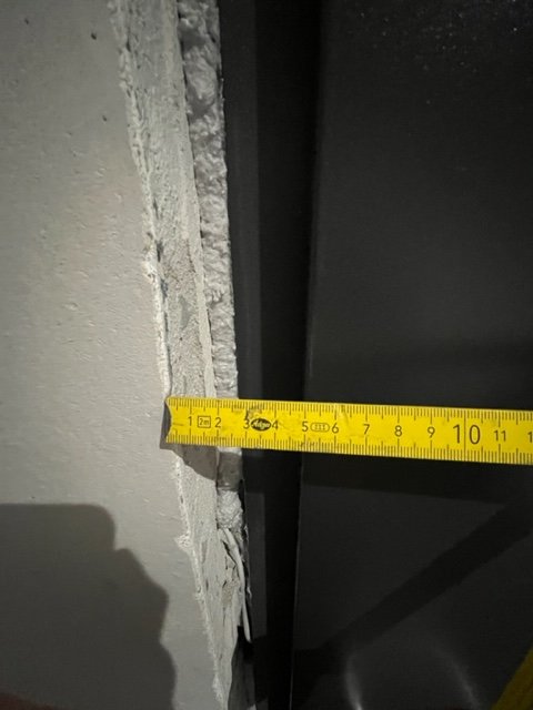

    Verputzen lassen und vorher dafür sorgen, dass die Fuge luftdicht wird.
  5. #5 Markus1321, 12.12.2023
    Markus1321
    Markus1321
    04.07.2023
    Ich würde es auch verputzen lassen.
    Und wie klappradl schon geschrieben hat ist die Türe nicht fachgerecht abgedichtet.
