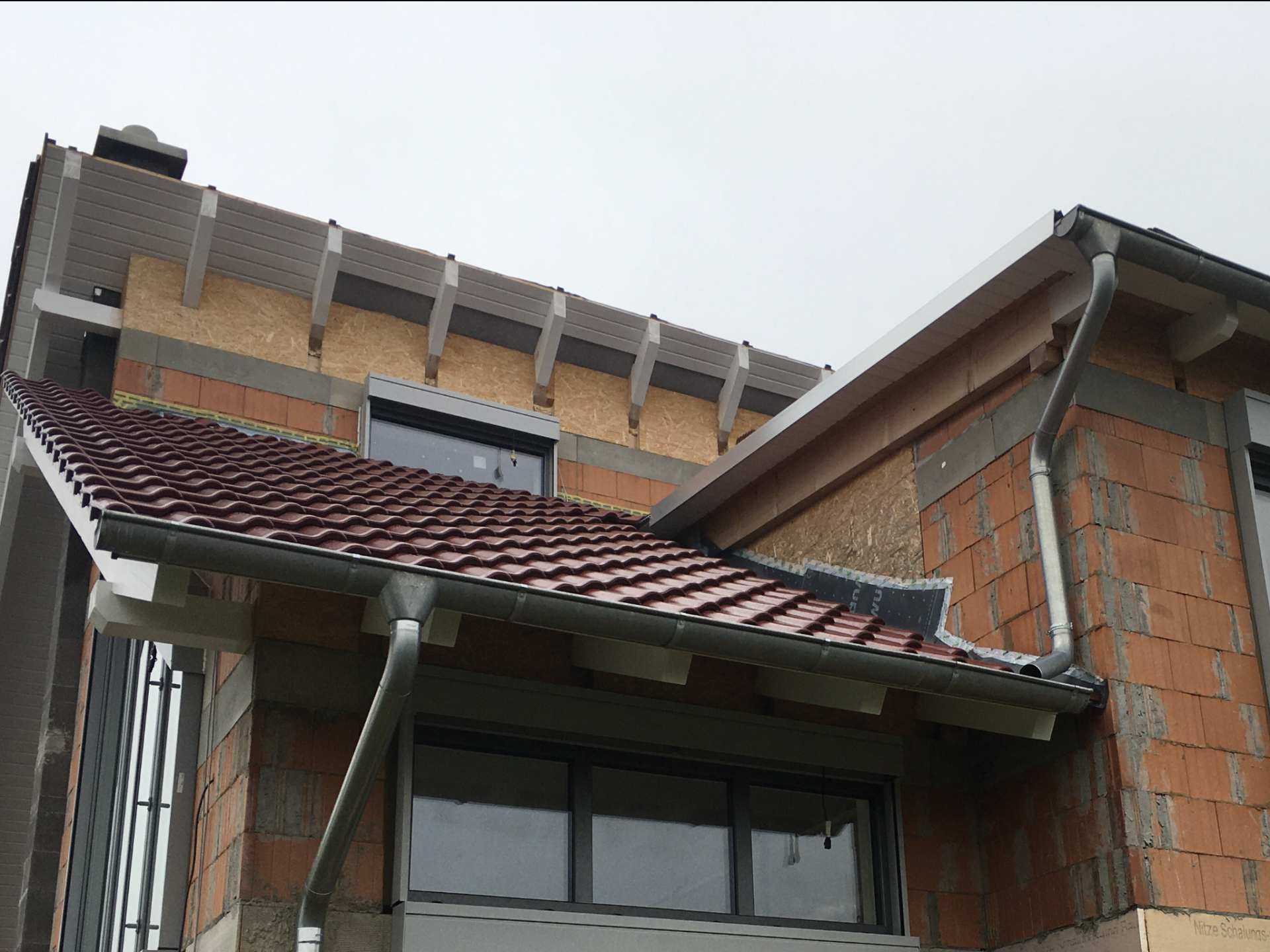

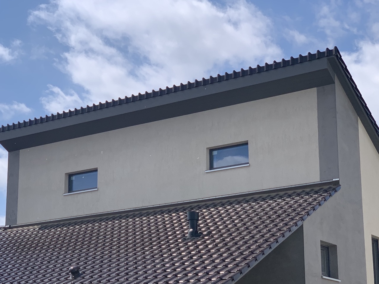

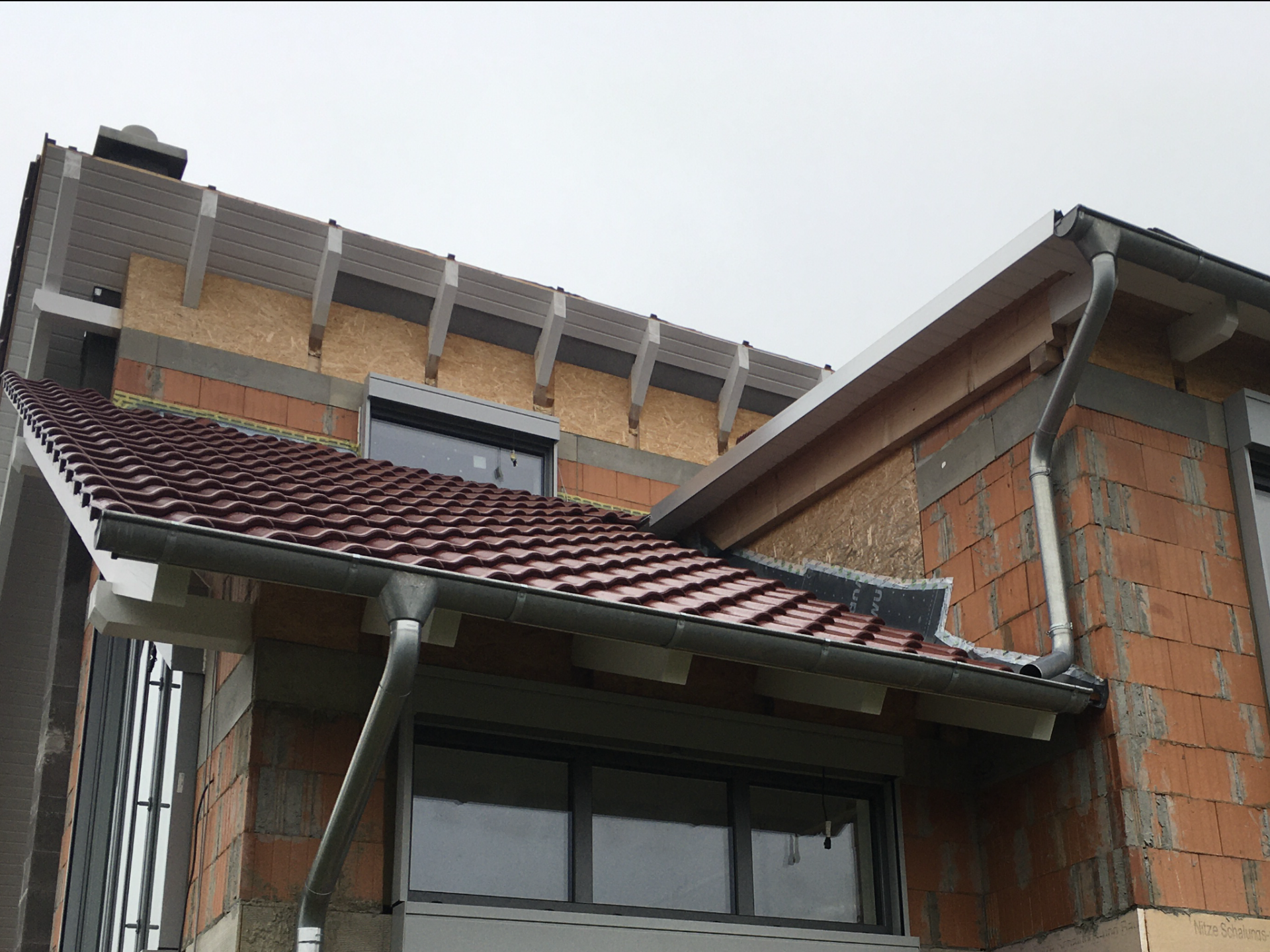

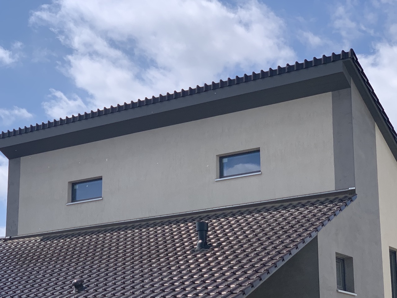

    die Fassadenarbeiten sind hoffentlich demnächst dran.
    Der sog. BL hat sich nix dabei gedacht, wie man den oberen Pultdachanschluss und die Gaubenseiten hübsch, pflegeleicht, langlebig und günstig gestalten kann.
    Es kommt im Allgemeinen noch 20 cm EPS und Putz auf die Fassade.
    Es wäre sicherlich ratsam, die Gaubenseiten nicht einfach zu verputzen, und das Holz oben am Pultdach noch anders als durch Farbe zu schützen.
    Habt Ihr dazu Vorschläge?
    Für das Pultdach habe ich eine Art Dachkasten an einem anderen Haus gesehen, weiß aber nicht genau, was das für eine Konstruktion sein könnte.
    Zink-Stehfalz wäre vielleicht zu wuchtig und teuer.
    Schiefer an den Gauben? Dafür ist hier evtl. zu viel Wind.
    Was käme sonst noch in Frage?
    Oder ist das alles völlig unproblematisch, diese sensiblen Stellen (auch Wetterseite an Gaube) nur zu verputzen und das Holz mit Cxxxxxx Wetterschutz gestrichen sein zu lassen?

    Moin.
    Also die Sichtsparren oben am Pult bringen mit der Zeit nur Ärger.
    Haben das im Betrieb am laufenden Band das Wasser am Balken entlang ins innere läuft..
    Ich würde ihn Verkleiden (Besonders da Wetterseite) dann hast du nie wieder was am Hut mit Gammel, Leckage und Streicherei.. Holzkasten Bauen und dann mit Kunststoff, Metall, Hpl-Platten, James Hardie verkleiden je nach Geschmack..
    Allgemein Sichtsparren, Flugsparren und Sichtgesimsbretter würde ich persönlich nie haben wollen auch wenns gut aussieht.
    Die Gauben würde ich auch mit den oben genannten Materialien verkleiden. Diese halten alle ordentlich Wind/Regen aus und sind Langlebig!
    Möchtest du Flugsparren in Sicht behalten empfehle ich dir gut abzudichten und ein schön Breites Stirnbrett davor zu schrauben!
    Hoffe konnte dir ein bisschen Helfen. Lg
