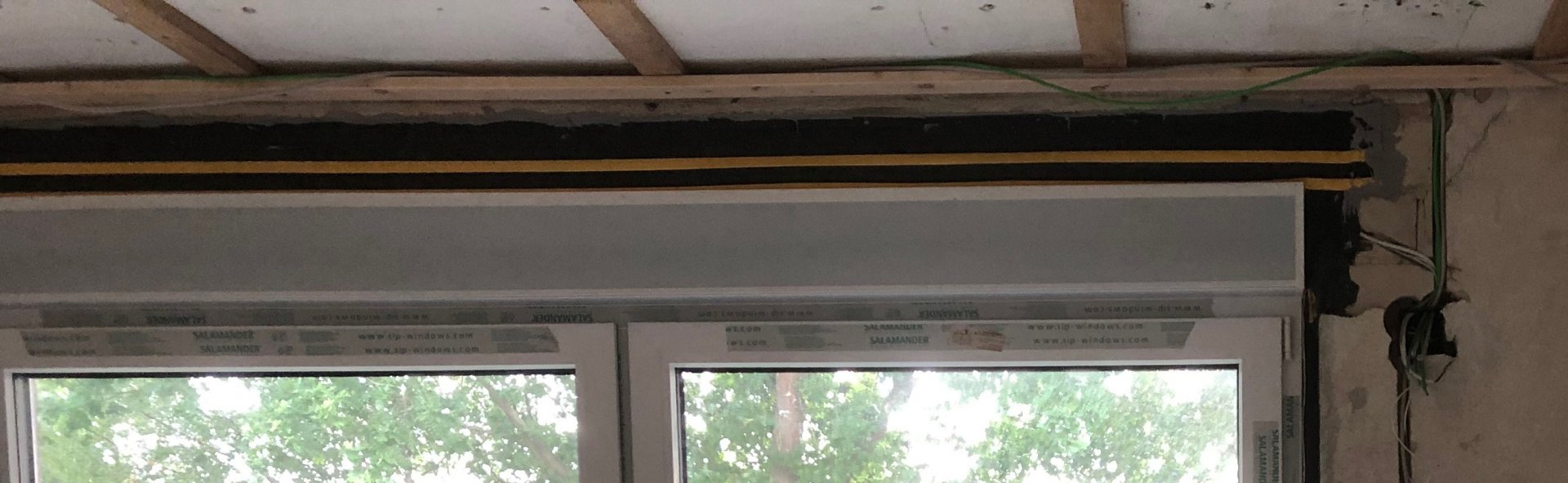

    ich brauche mal wieder einen Tipp.
    Wir haben unsere Fenster austauschen lassen. Statt der früheren großen Rolladenkästen sind die neuen sehr kompakt. Daher wurde der Bereich der um die Kästen frei lag gedämmt. Zu dem sind Rollladenkästen etwas tiefer liegend als der Putz / das Mauerwerk. Allerdings ist der Rollladenkasten ein normal Kunststoffkasten mit einer Oberfläche die nicht fürs Verputzen gedacht ist.
    Die Seiten der Fenster werden bis oben hin neu angeputzt (Sauerkrautplatte mit Flexkleber angebracht und dann Putz), aber oben kann der Putzer halt nicht putzen, bzw. würde es nicht halten wegen dem Kasten und der Dämmung.
    Nun wollte ich auf den Kasten und die Dämmung Trockenbau aufbringen und diesen verspachteln.
    Hinweis an dieser Stelle, die Kästen gehen ausschließlich nach unten auf, vorne kann also zugemacht werden.
    Nun zu meiner Frage, wie bekomme ich den Trockenbau fest. Schrauben kann ich weder in die Dämmung noch in den Kasten. Mit Flexkleber / Ytong Kleber ankleben geht höchstens noch auf der Dämmung, nicht aber auf dem Kasten.
    Hat jemand eine Idee wie ich die Platten am besten anbringe? Habe noch ein Foto angehängt wo man sehen kann wie die Verbau situation ist.

    Warum nicht, der ist doch aus Kunststoff?

    Naja ich weiß nicht so recht. Da Schrauben rein zu drehen...

    ich weiß das ist nicht gern gesehen, aber ich würde gerne nochmal um Meinungen bitten.
    Habe mich in Sachen verkleben nun schon mal schlau gemacht, da ich wirklich keine Schrauben in den Kasten drehen möchte....
    Aber ich bin mir immer noch unsicher welche Art von Kleber ich auf dem Kunststoffkasten verwenden kann.
    Zwar habe ich verschiedene Kleber gefunden um Rigipbs zu kleben, genauso wie um auf Kunststoff zu kleben. Aber noch keine wo explizit gesagt ist, dass ich beide Materialien verkleben kann.
    Normaler Ansetzbinder wird auf dem Kunststoff ja nicht halten.
    Hat jemand Tipps auf welche Kleberart oder Materialien im Kleber ich achten muss?

    ich würde eher eine EPS-Platte kleben und diese verputzen.

    Hab ich mit meinem Putzer auch schon diskutiert. Er hat Sorge durch die verschiedenen Materialverbindungen die sich durch den Einbau der Kästen in die größeren „Baulücken“ ergeben hat, sich das ganze noch etwas bewegt und der Putz reißt.
    Mit was könnte ich die ankeleben? Acryl oder ähnliche Industriekleber?

    na vielleicht der Kleber den man auch für EPDM-Bahnen benutzt. In die Anschlüsse an den Bestandsputz muss mann dann viel Gewebe einputzen. Im Grude wäre das dann wie bei einem überputzbaren Rolladenkasten von der Stange.
