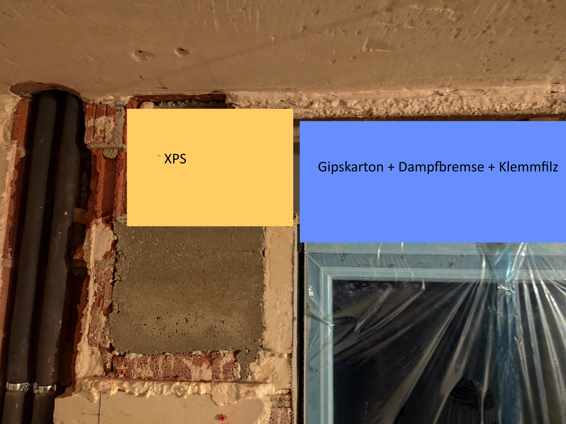

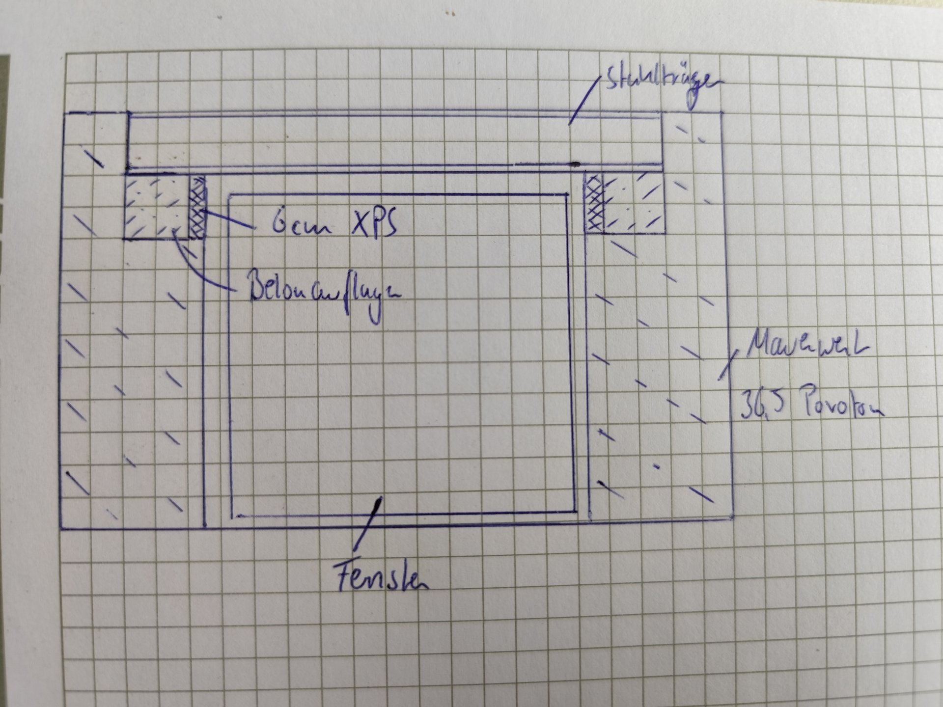

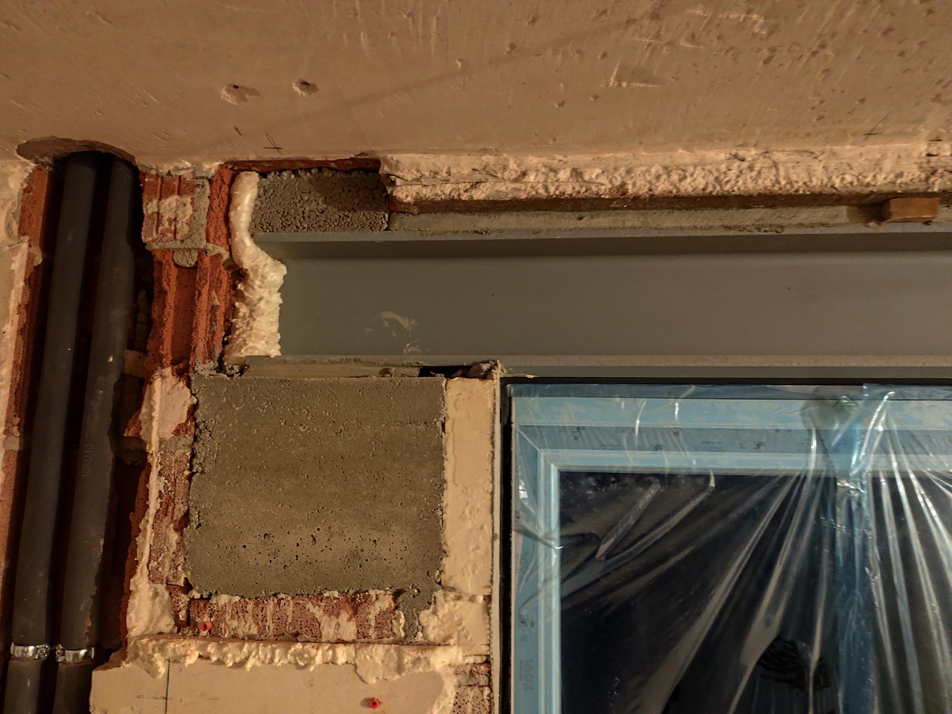

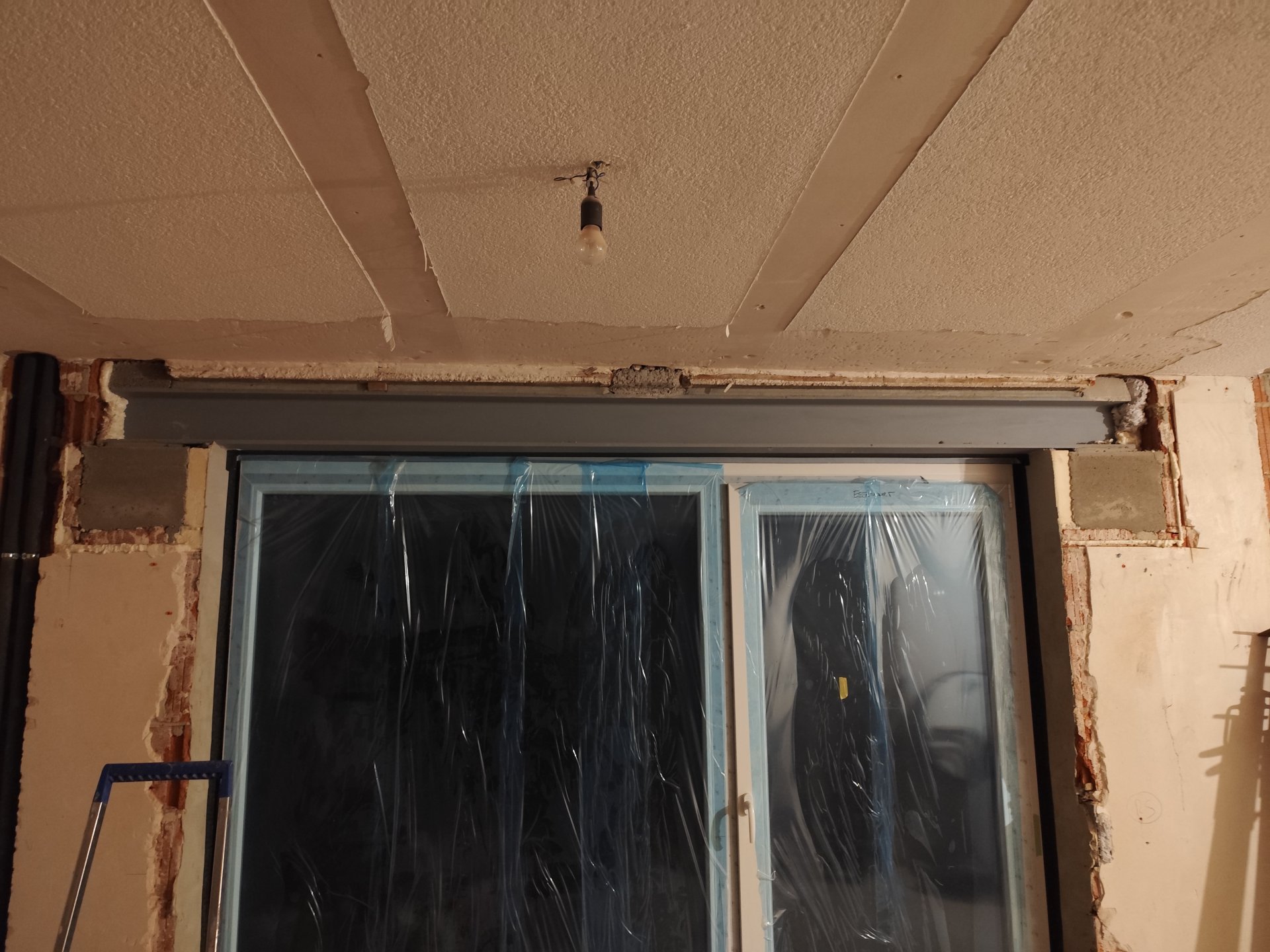

    Wir sanieren aktuell ein EFH von 1989. Neue Fenster sind drin, dafür wurden einige Öffnung vergrößert insb. verbreitert.
    Das ganze wurde vom Statiker berechnet und gestaltet sich eigentlich überall gleich:
    Stahlträger auf Betonauflagern, dazwischen Pagel-Mörtel und die Auflager sind von außen und richtung Laibung mit Styrodur (60 mm) eingepackt.
    Das "Besondere", die Fenster stehen nicht unter dem Stahlträger sondern gehen bis unter die Betondecke VOR dem Stahlträger (mit entsprechenden Rahmenverbreiterungen). Der Stahlträger ist also innenliegend.
    Ich Frage mich jetzt, wie ich das ganze verkleiden soll.
    Eine Idee wäre, den Bereich über dem Auflager und zu Laibung hin mit XPS zu verkleiden (evtl. noch Dämmwolle hinter, wenn Platz ist) Damit man verputzen kann und wieder eine lotrechte Laibung von Decke bis Boden hat.
    Eine Idee war auch ausmauern, aber dafür ist der Platz bei einigen Trägern "zu gering"
    Dann den Teil des Trägers in der Nische/Fensteröffnung mit Dämmwolle ausstopfen, Dampfbremse vor und aus Gipskarton einen "Fenstersturz" nachahmen.
    Fassaden ist ungedämmt, Mauerwerk ist 36,5er Poroton.
    Was haltet ihr von der Idee? Bzw. habt Ihr bessere Vorschläge. Wie ist das mit der Innendämmung/XPS auf dem kleinen Stück über dem A uflager zu bewerten. Hier habe ich überlegt evtl eine Abdichtung drauf zu kleben, die überputzbar ist?
