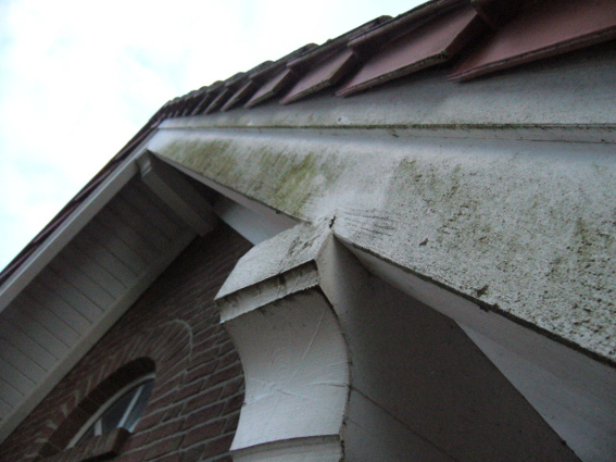

    vor ca. 5 Jahren begannen meine sichtbaren Pfettenköpfe Stirnseitig zu faulen, dh. erst waren nur dunkle Flecken zu sehen die sich dann als
    morsches Holz herausstellten. Diese Stellen wurden dann im Zuge von Malerarbeiten mit ausgebessert.
    Nun ist der erste Außensparren geringfügig abgesackt.
    Lange Rede kurzer Sinn, ich will nicht mehr und habe mich daher entschieden die Auflage der Außensparren zu stabilisieren, die Giebel inkl. Pfettenköpfe sowie die beiden Traufenseiten mit Kunststoff verkleiden zu lassen.

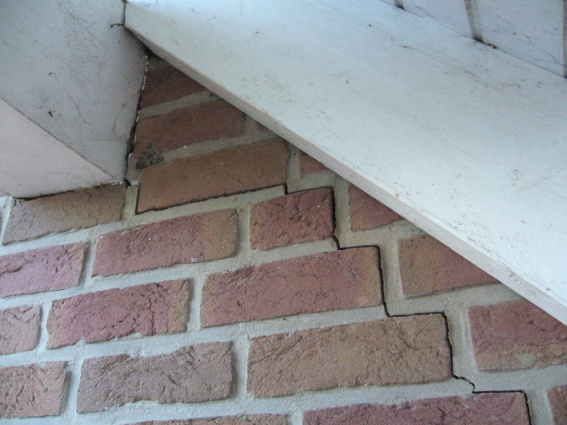

    Bei einem Pfettenkopf ist noch einen Riss im Außenmauerwerk zu erkennen der ebenfalls behoben werden sollte.
    Nun zu meinen Fragen:
    - Bei wem Frage ich am besten nach einen Kostenvoranschlag Zimmerei, Dachdecker oder Bauunternehmen ?
    - Mit welchen Kosten muss ich überschlägig rechnen ?
    Dachziegel (Orthgänge) / Dachrinnen (Orthgänge) montieren/demontieren. Außensparren richten, Kusnststoffverkleidung.

    Hallo Franz,
    Pfettenköpfe verkleiden wir oft mit Blechen.
    Firmen, welche viel Blech verarbeiten, können da auch meist viele Farbvarianten (grau, weiß...) bieten, farblich passend zum Holzschutz.
    Oft werden auch Flugsparren (meist wetterseitig) verkleidet.

    Die Pfettenköpfe, so schon abgesackt, unbedingt von einem Fachmann ansehen lassen um beurteilen zu können wie stark die Pfetten schon angegriffen sind.
    Ein Foto wäre hier hilfreich. Einfach nur Verkleiden ist nicht sinnvoll. Gelangt hier noch Wasser hinter die Verkleidung, modert es fleißg weiter nur sieht es niemand mehr.
    Bewährt hat sich eine unterlüftete Blechabdeckung von oben und das Schrägschneiden des Kopfes, eventuell hier einen Schlagregenschutz anbringen.
    hallo
    schau mal nach ob die sparren noch sauber im sattel liegen oder verschoben sind oder mach mal ein bild von dm riss und pfette mit sparren wo man die auflagerung des sparrens auf der pfette sieht.
    pfetten im feld abschneiden und wieder ansetzen da hab ich meine bedenken.
    ich hab die mitte mauerauflager trennen lassen.

  14. #14 franz1969, 27.09.2012
    franz1969
    franz1969
    25.08.2012
    10
    Angestellter
    Emsland
    erst einmal vielen Dank.
    habe s nun endlich geschafft zwei Bilder hochzuladen.
    Auf dem einen ist die Mittelpfette zu sehen die m. E am schlimmsten geschädigt ist und auf dem
    anderen der Riss in der Wand.
    Wenn ich den Zimmereibetrieb richt verstanden haben will er hinter dem Klinker die Pfetten abschneiden
    und neu ansetzen (also noch vor dem Drempel).
    Die Hohlschicht ist zwischen 12 und 15 cm breit.
    Kann das funktionieren ?
    Franz

  17. #17 gunther1948, 27.09.2012
    gunther1948
    gunther1948
    05.11.2006
    6.917
    architekt/statiker
    67685 weilerbach
    hallo
    ich vermute an hand der bilder, dass da im first keine tragende firstpfette ist sondern nur eine richtpfette.
    dadurch entsteht in den sparren eine längskraft die die sparren aus dem sattel zieht, die mittelpfette verdreht und aufreißt. ( siehe bild 2)
    in den riss dringt bei einer konstruktion mit sparren direkt am ortgang wasser in die pfette ein und schwupps fault das ding weg.
    in den letzten jahren ca. 12 dieser fälle saniert.
    gruss aus de pfalz
