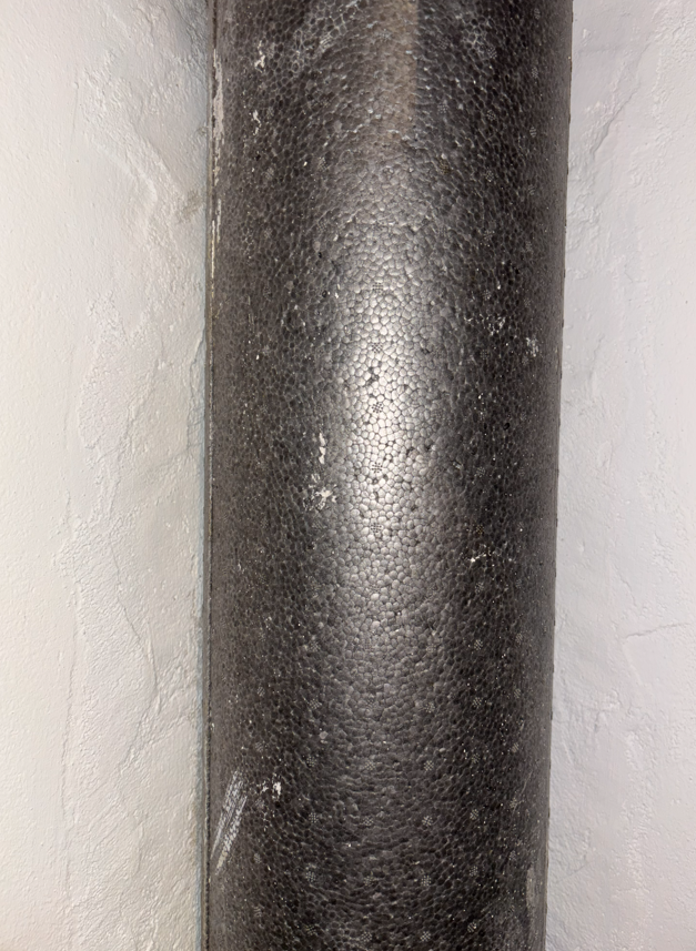

    Hallo zusammen und ein Frohes Neues!
    ich komme allmählich dazu, unbeliebte aufgeschobene arbeiten abzuarbeiten. Dazu gehört auch die Verkofferung des Abluftrohres.

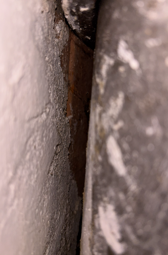

    Ich möchte hier diesen XPS Rohrkoffer anbringen. Allerdings habe ich festgestellt, dass das Rohr vorm Verputzer da war und der nur etwas Putz hingeschmissen hat.
    Somit ist hinten kein Putz und der blanke Ziegel. Soll ich das mit Schaum zumachen oder einfach lassen? Putz soll ja die luftdichte Ebene sein. Die fehlt dann ja hier im Eck (Außenwand). Oder einfach den Koffer davor und gut ist?
    Besten Dank für eure fachkundige Meinung.
    Paul

    Fachkundige Meinungen, um Pfusch gesundzubeten gibt es nicht. Ob Du das Risiko, Feuchteschäden im Mauerwerk zu haben, eingehen willst musst Du selbst entscheiden.
    Ich würde das Rohr demontieren, verputzen und hinterher wieder anbringen.

    Danke für deine Einschätzung. Das wirft bei mir wieder Fragen auf.
    Woher soll die Feuchte kommen wenn der Koffer abgedichtet ist? Das Rohr ist dicht.
    Sollte es nicht besser sein mit der Verkofferung als bisher, da ja dann raumseitig abgedichtet!?
    Demontieren wird schwierig bis unmöglich, da sauber auf press eingepasst. Also wenn richtig falsch, dann auch komplett durchgängig...
