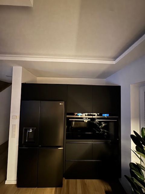

    Hi,
    unsere Betondecke im Haus ist im Wohnzimmer noch einmal mit einer Trockenbaudecke abgehangen für eine indirekte Beleuchtung.
    Meine Frau hätte immer gerne den Spalt zwischen Decke und Küche geschlossen.
    Kann ich die Verkofferung/Trockenbauplatte auch an der Trockenbaudecke selbst verschrauben. Hintergrund ist, evtl. Muss man ja irgendwann mal die Küche tauschen und müsste diese dann nicht zwingend wieder zerstören (wenn ich sie jetzt an der Küche selbst verschrauben würde).
    Idee war mit einer Art Metall L Winkel an die Decke zu schrauben. Daran dann für Quer Holzlatten, darauf dann einfach Trockenbauplatten, Spachteln, streichen fertig. Zur Küche selbst würde ich eine ca. 1cm Schattenfuge lassen.

    Ich würde einfach ein Trockenbauprofil an die Decke und auf die Küchenzeile schrauben (oder auf die Küchenzeile kleben), ein paar Profile zwischen rein und eine GIpskartonplatte dranschrauben. Alternativ eine passende Holzplatte

    Würde ich genauso machen. Zur Küche kleben - das tut den Schränken nicht weh und ist unschädlich beim Abbau 2041.

    Was spricht gegen einen Besuch eines Schreiners der aus der identischen Platte wie die Front noch ein paar Türen baut? Sähe ein vielfaches besser aus und der Platz ist sinnvoll genutzt.
