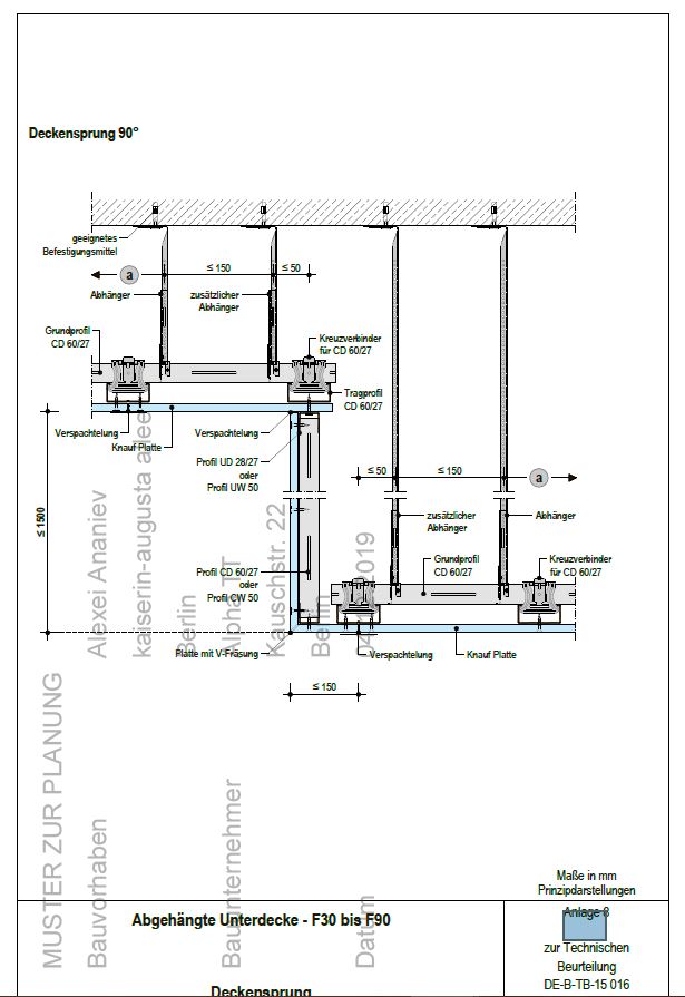

  7. #7 AlexBerlin83, 04.12.2019
    AlexBerlin83
    AlexBerlin83
    03.12.2019
    deckensprung.JPG laut ABP / ABZ P-2100-199-15-MPA BS
    (abgeh. Unterdecken in F30...)
    können noch Deckensprünge (Anlage 8. S.63) haben (bis 1.5m), sieh Bild.
    Da ist eine Konstruktion mit einer Platte auch abgebildet.
    Decken mit 20mm Massivbauplatten sind 1-lagig laut D112 von Knauf möglich....
    Ist es so jetzt doch richtig und passt es für die MLAR ?
    Knauf techn. Hotline sagt, dass bei Schachtwänden die Konstruktion von Rohboden bis Rohdecke verlaufen muss. Das ist bei mir aber nicht der Fall.

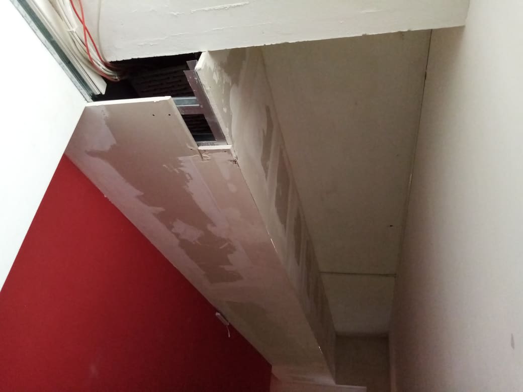

  8. SIL
    10.865
    4.212
    nein.
    nein.
    https://www.siniat.de/de-DE/downloa...niat?rev=3124fad1-cbb8-49b7-908d-74e1d9bf7a71
    schau mal SW12 oder SW21 Lapluar oder LaFlam
    Eben und dazu kommen die seitlichen Anschlüsse zur Wand, zur " springenden Decke " et cund so wie auf dem Foto wird das kein F30 A , darf Ihr TB überhaupt Brandschutz ausführen?Normal sollte er, wenn qualifiziert das erstmal rückbauen....
    Woher kommt die F30? notwendiger Flur? EFH oder mehr Nutzer und Bundesland pls....

  10. SIL
    10.865
    4.212
    Das hatte ich gelesen - beantwortet nur zum Teil die Frage, sei es... einige Überlegungen
    der TB weiß anscheinend nicht wie vorzugehen....
    Alternativ nur so als Gedanke
    mauern plus Putz... F30 kein Problem...
    oder Brandschott exemplarisch Flamro als Kombi - Weich oder Hartschott........ :lock

  13. #13 AlexBerlin83, 06.12.2019
    AlexBerlin83
    AlexBerlin83
    03.12.2019
    nicht einfach, die kabeln hätten verlängert werden müssen.
    wär auch viel teuerer gewesen.
    haben nur an einer stelle 3,5m lang gemacht. nur das material 500 euro.
    bei mir sind es über 20m lfm...
  14. SIL
    10.865
    4.212
    Wäre eh problematisch, wegen dem Versprung exempl 290.10 zum Beispiel lässt keine Gehrungsschnitte zu - heisst du musst rechtwinklig fahren, der lädt dann ziemlich aus...
