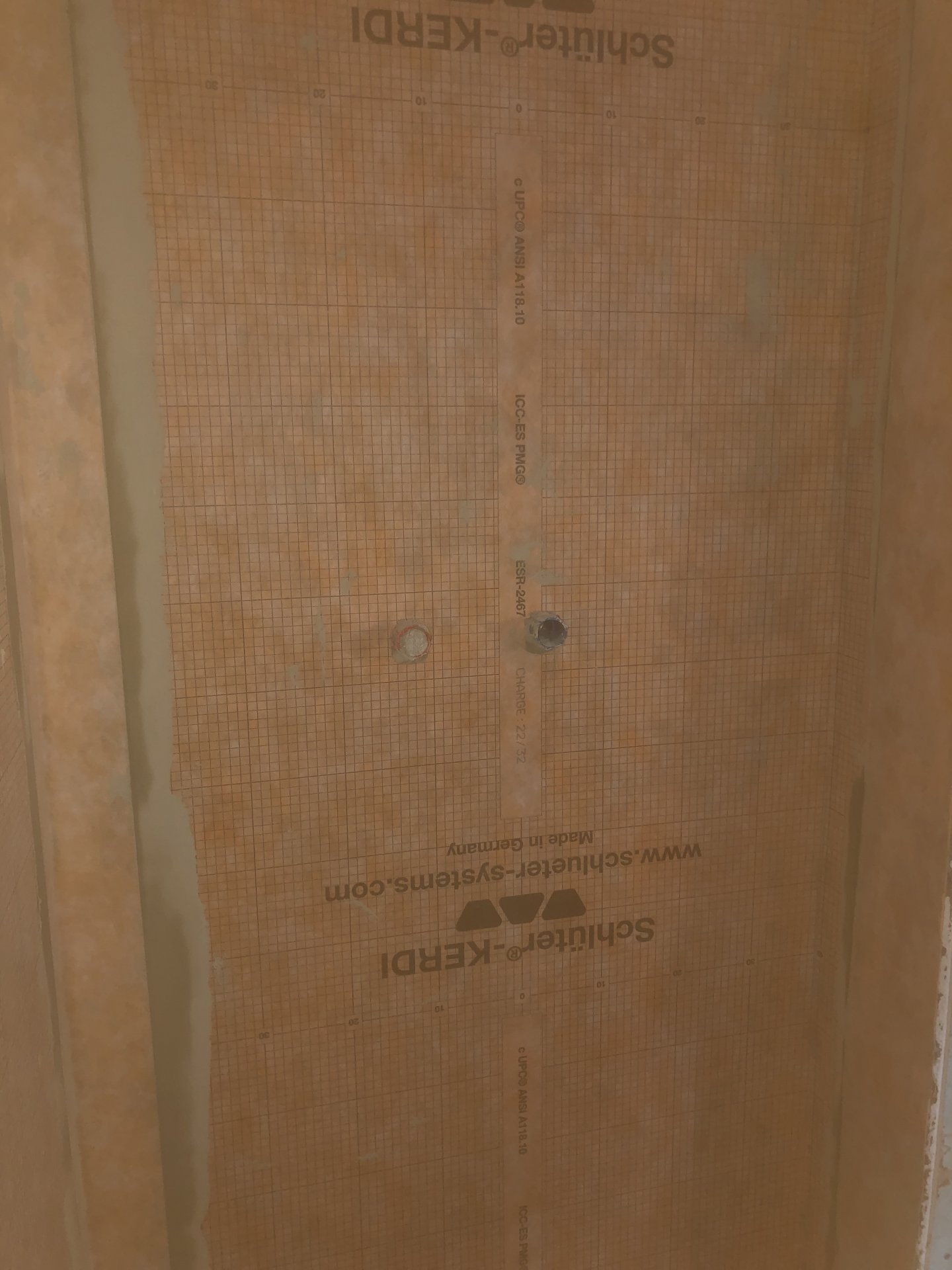

Diskutiere Verlängerung Armaturen Anschlüsde im Sanitär Forum im Bereich Haustechnik; Hallo, ich muss die Armaturenanschlüsse verlängern bevor die Dichtmanschetten rüber kommen. Was genau nimmt man hier, damit es fachgerecht ist?

    Hahnverlängerungen

    Danke. Welches Material?
    Edelstahl oder klassisch Messing?

    Ich kenne keine aus Edelstahl.
    Aber das will nichts heißen...

    Liegt an deiner Installation - wenn Edelstahl ( Rohre etc ) dann auch Edelstahl , ansonsten Messingguss.

    Hauptstrangleitungen sind Edelstahl, der Rest Verbundrohr.

    Dann würde ich auch Edelstahl empfehlen.
