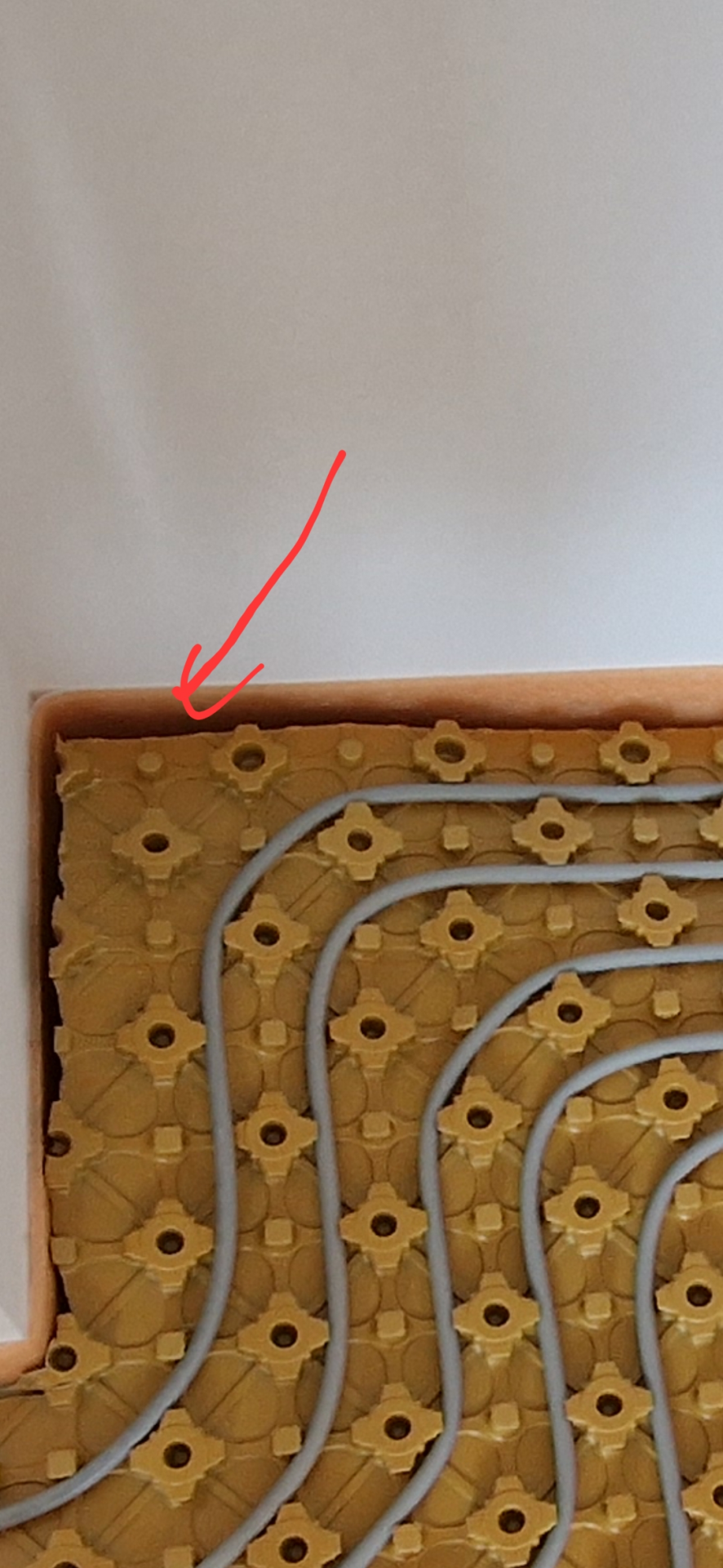

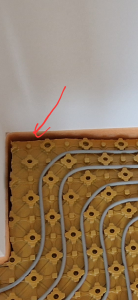

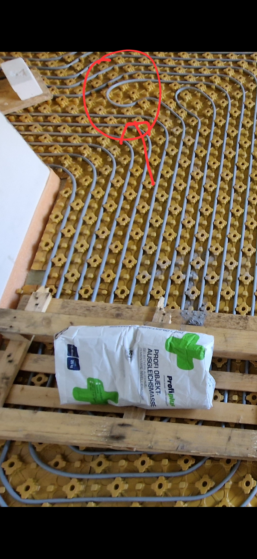

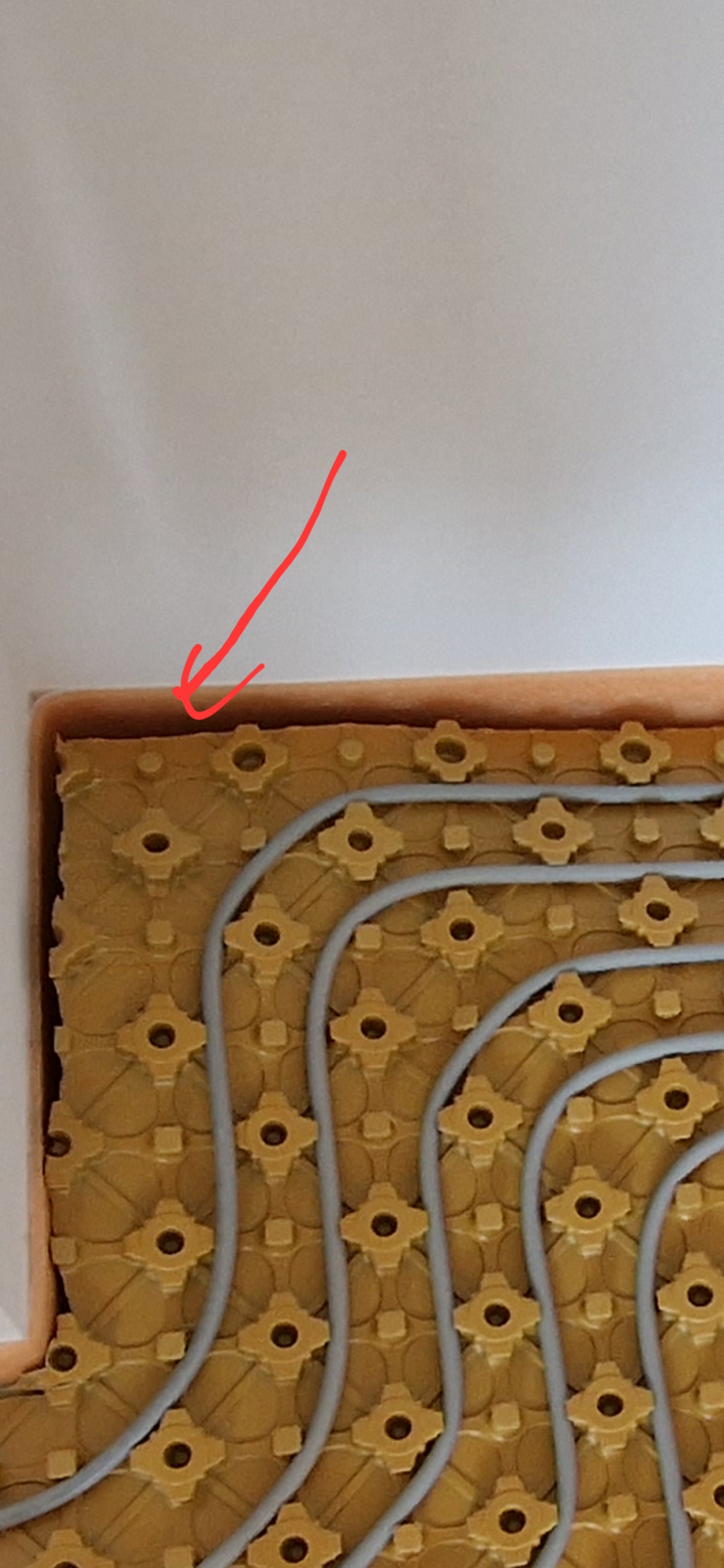

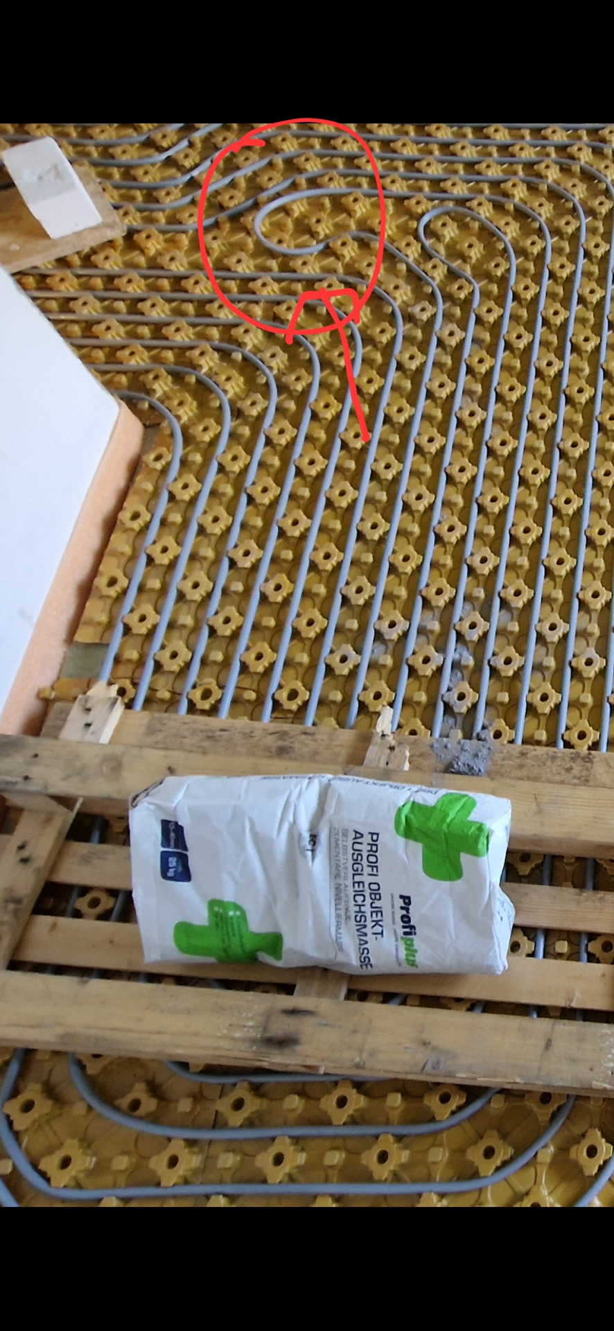

    Jetzt hat die Firma bei uns begonnen zu verlegen. Allerdings sind die Heizschleifen so unter Spannung, dass sie entweder über den Noppen Platten heraus ragen oder die bekotecplatten anheben. Sie haben die Platten nun mit steinen beschwert. Aber ist das normal? Angeblich hätten sie die rohre vorher entsprechend tordiert damit die Spannung geringer wird.
    Ich frage noch nur wie man den Estrich darauf verlegen soll. Dieser drückt doch nicht die rohre nach unten oder? Der Estrichleger der im Anschluß kommt meinte es kommt mein flies sondern Zementestrich (trockener) zum Einsatz.
