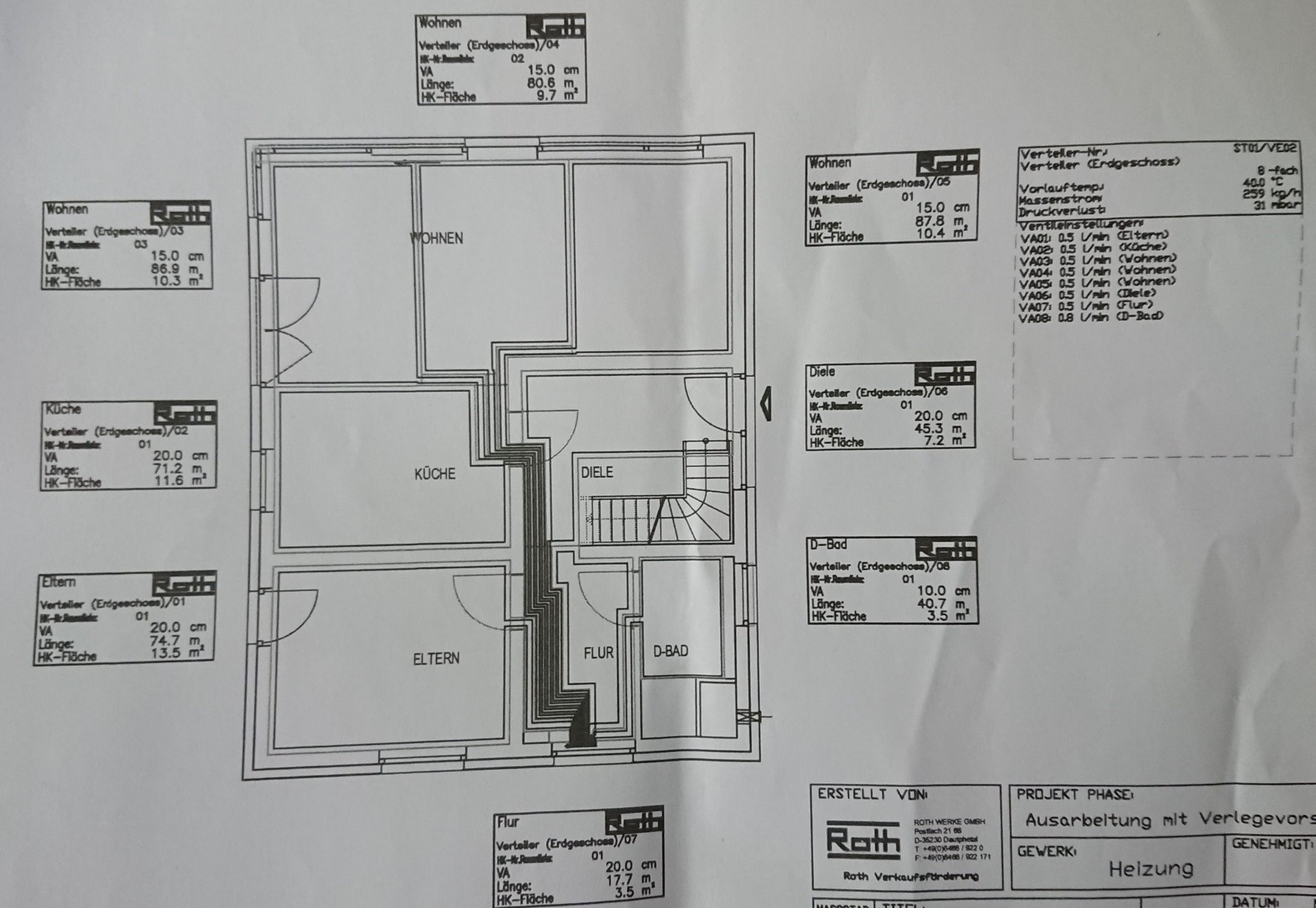

    Verlegeabstand der Fußbodenheizungsrohre im ganzen Haus (alle Räume außer Bad) von 20 cm auf 15 cm spontan ändern lassen/ aufmustern - hat das Konsequenzen für andere Gewerke? Muss dann immer eine bessere Pumpe mit mehr Leistung her? Mache ich die Heizungsauslegung komplett zunichte?
    Muss ich den Bauleiter informieren?

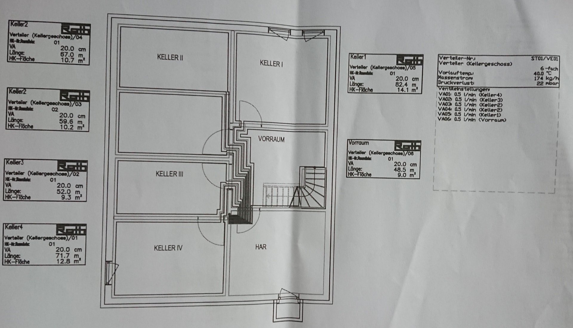

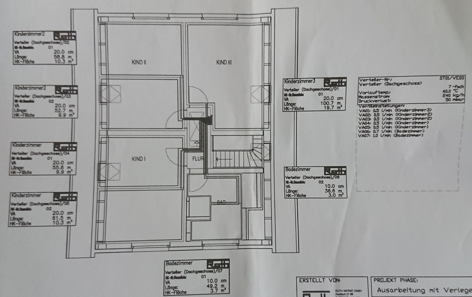

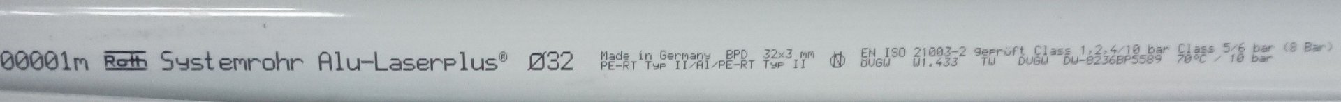

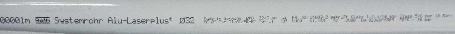

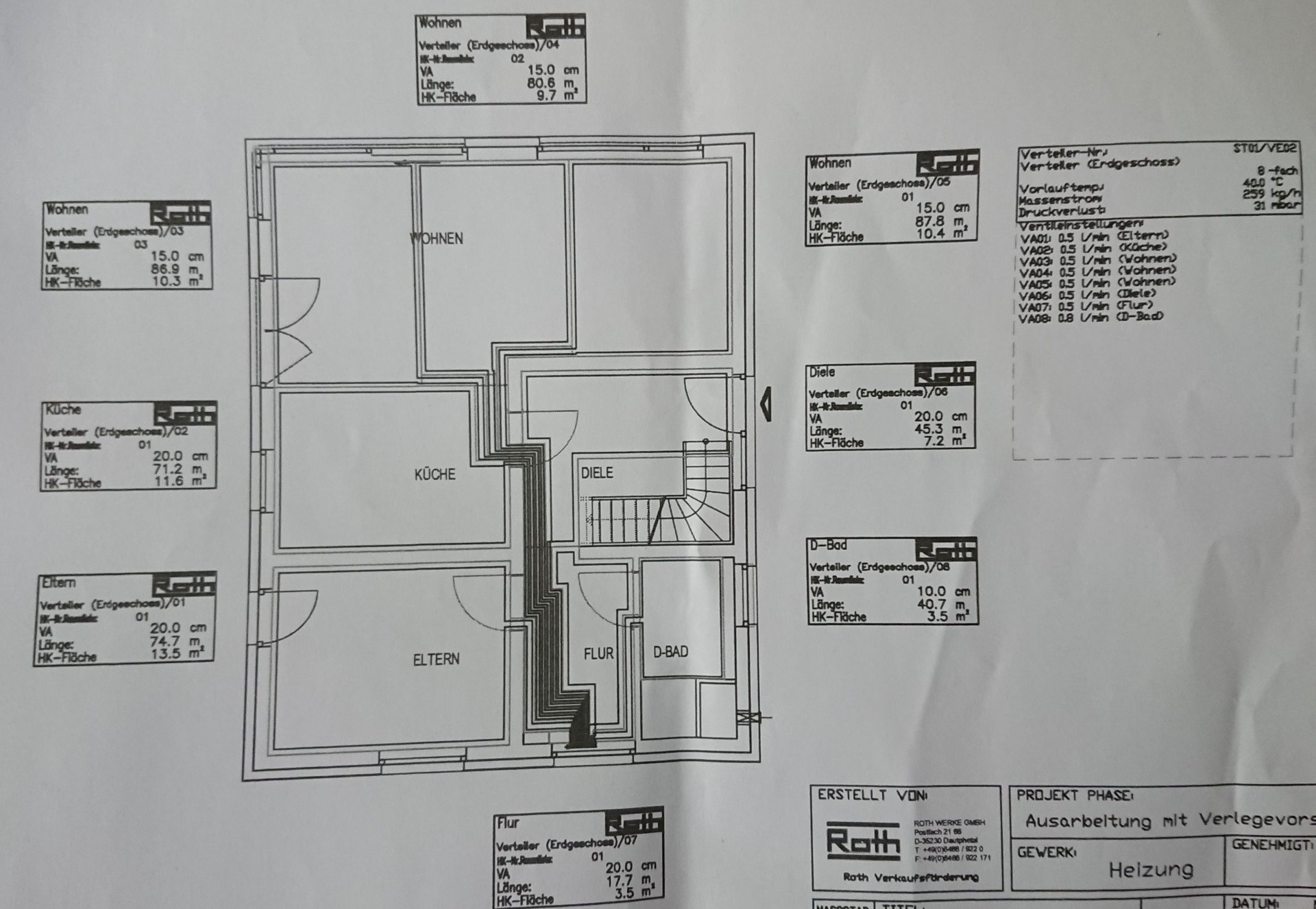

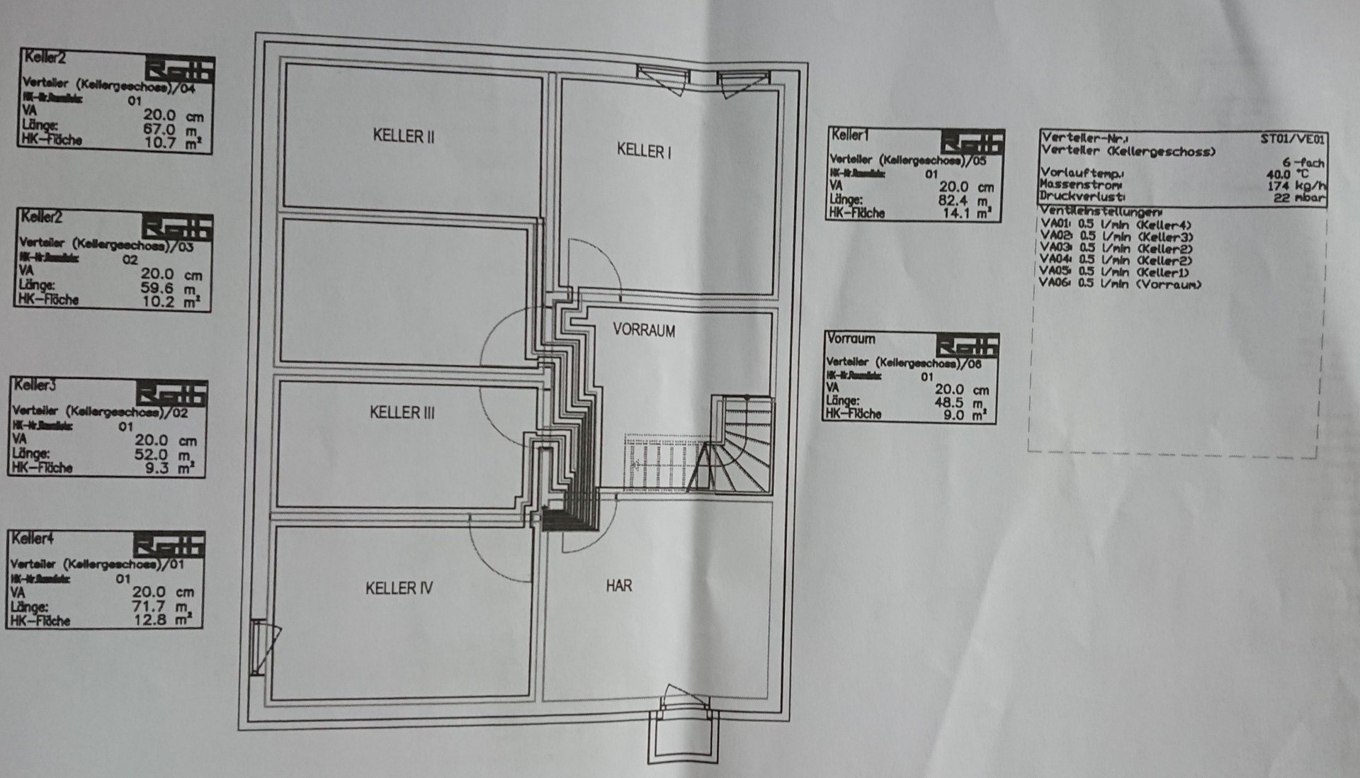

    Im Anhang die Pläne, die ich habe. Vielleicht wird einer von den Profis hier schlau draus.
    Habe auch noch ein Rohr fotografiert, das vielleicht vom HKV zur Wärmepumpe führt.

    Wow - so eine beschissene Planung sieht man nur selten und dann bei Anbietern, wo es nur auf den billigsten Preis im Angebot ankommt.
    40 Grad Vorlauf ist Stand von vor 20 Jahren. Heute im Neubau - mit vernünftiger Planung - sollten es nicht mehr als 30 Grad sein. Wird schon warm in der Bude - billig für den GU in der Gestehung, teuer bei den Heizkosten für dich. Unprofessionell...

    Stimme da auch mit ein. Eine Auslegung auf 40Grad ist nicht mehr Normgerecht.
    Ich würde den Planer mit dem Mangel konfrontieren und dann zur Güte darum bitten, dass er mit 30Grad nochmal neu auslegt und Du das Upgrade bezahlst.
    Wenn Du einfach alles mit 15cm und 5cm im Bad machst, dann achte darauf, dass die Kreise nicht länger als 100m werden.

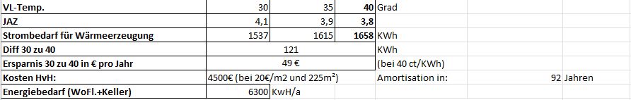

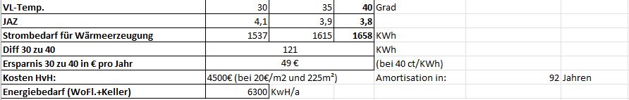

    Es hätte von Anfang an für rund 4500€ die Möglichkeit gegeben die VL-Temp. von 40 Grad auf 30 zu reduzieren. Das hätte sich aber in 92 (bei 40ct pro KWh) bzw. 124 Jahren (bei 30ct pro KWh) amortisiert. Siehe Rechung im Anhang. Habe da ausgehend von der JAZ und der VLTemp Stromkosten berechnet.
