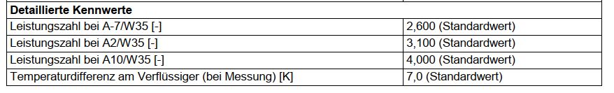

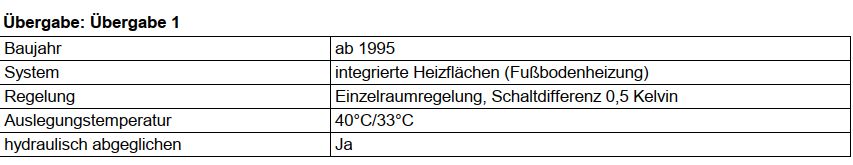

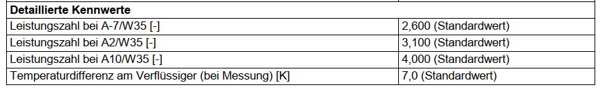

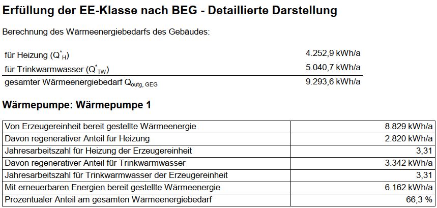

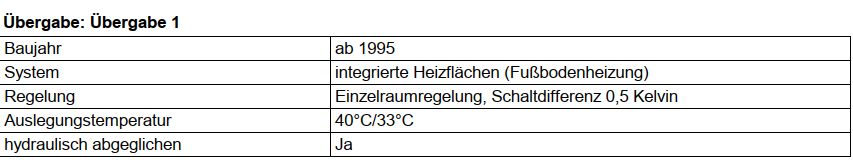

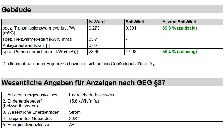

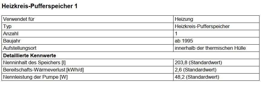

    Die ist 40 Grad, s. Zw.Ablage05. Dazu noch weitere Daten. Für die Freaks, die das interessieren könnte.

    Es gibt die Normvorgabe, dass es max. 29 Grad Oberflächentemperatur des Bodenbelags sein dürfen. Wie sieht die denn bei 30 Grad VLTemp aus?

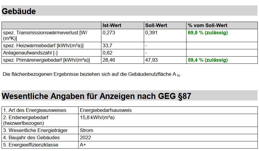

    Nochmal eine Frage an die Profis: Kann ein VLTemp von 40 Grad auch damit zusammenhängen, dass bei mir der komplette Keller FBH hat und dass alles, vom Keller bis zum OG über die Treppe quasi ein Raum ist?

    Die 40 Grad ergeben sich aus den 20cm bzw. bei 20cm brauchst du schon 40 Grad, da es ansonsten nicht warm wird. Weniger cm = mehr effektive Heizfläche (Rohr) und damit niedrigere VL.
