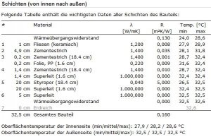

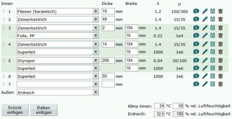

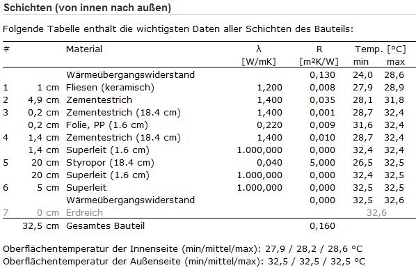

    Das war die Rechnung für 24°C Raumtemperatur, bei 20°C Raumtemperatur (meist Basis für Herstellerangaben) ist der Unterschied um 1,4° höher. Die Raumluft kühlt weniger den Fußboden. Zudem ist das mit 5° Spreizung zwischen Vor- und Rücklauf gerechnet, d.h. die mittlere Wassertemperatur ist 32,5°C. Ferner geht der Aufbau des Rohres (bei mir 16x2) ein: ein solches Rohr mit 2mm Kunstoffdicke macht schon einiges kaputt, bei Cu wäre es besser (aber teurer).
  8. #28 ralf9000, 04.10.2013
    ralf9000
    ralf9000
    22.10.2010
    1.237
    Physiker
    NRW
    Wer das mal mit u-wert.net in nicht ganz 100% exakter Form nachrechnen möchte, muss den Balkenmechanismus verwenden und sich die Wärme mit einem hypothetischen superleitfähigen Material (selber definieren) nach vorne in den Estrich holen, da der u-Wertrechner keine innenliegenden Wärmequellen kann. Ferner geht es auch nicht, die Wärmequelle (Wasser) ganz mit Kunstoff zu ummanteln. Zu meiner exakten Simulation oben sind die Unterschiede nur 0,1-0,2°. Damals wusste ich das aber nicht so genau und habe dann noch die exakte Rechnung im Profiprogramm gemacht. So geht es mit u-wet.net:
    Ergebnis:
    Zum Verständnis der Zusammenhänge mehr als geeignet. Man darf natürlich nur auf die Temperaturen gucken und den Feuchtigkeitskram links liegen lassen.
