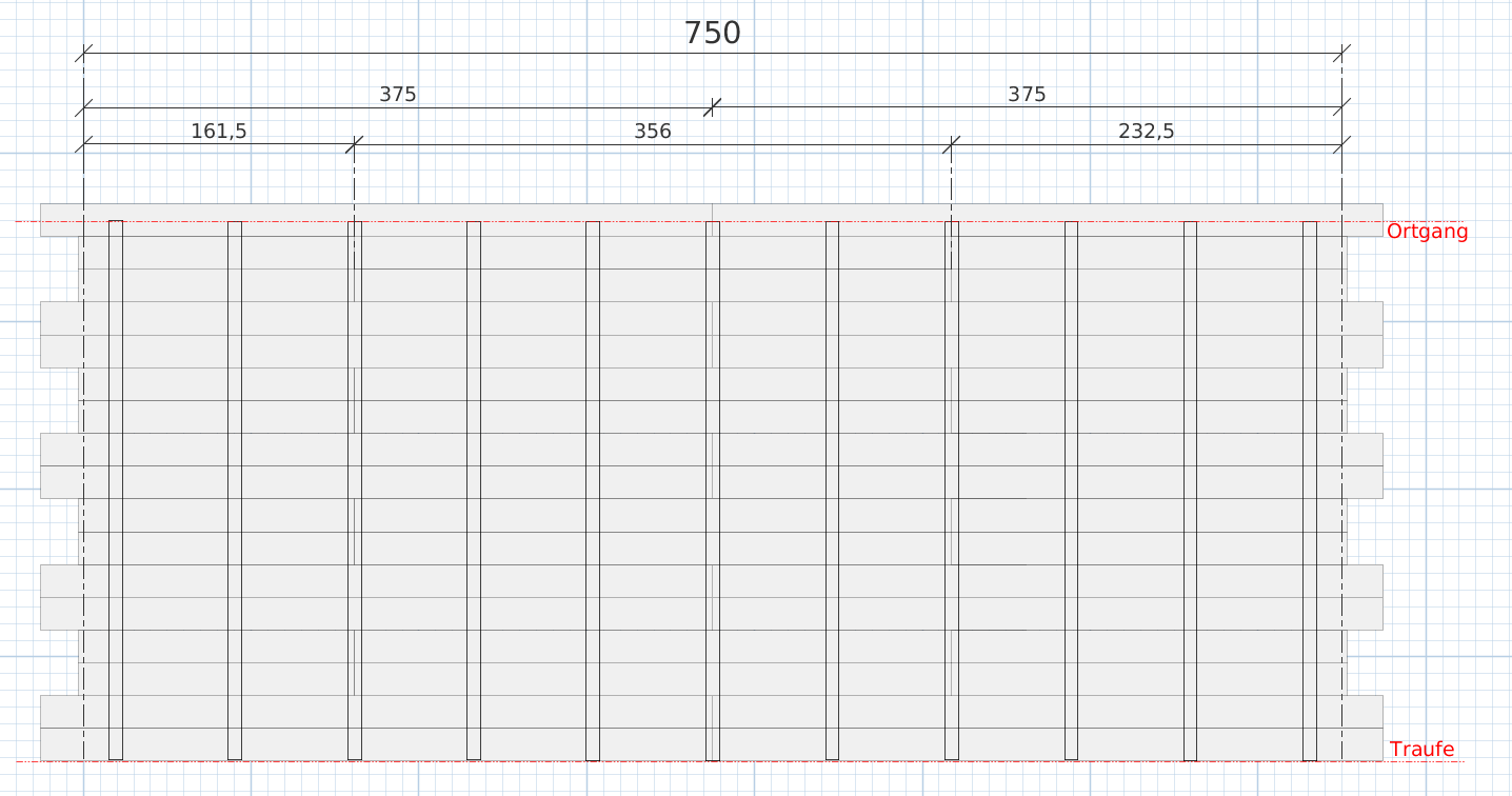

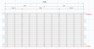

    Der Carport (Satteldach, 20° Neigung) soll im Frühjahr ein Dach bekommen. Das von unten sichtbare Unterdach wird aus Brettern bestehen (darüber Windrispe, Unterdeckbahn, Konter-, Dachlatten, Metalldach) und ich frage mich, ob das Verlegemuster der Bretter relevant ist. Die Bretter sind 4m lang, der Carport 7,5m.
    Muster A: alle Bretter werden auf 3,75m gekürzt und so auf die 11 Sparren (Breite 8cm, Abstand 71,2cm) genagelt, dass der Stoß stets auf Sparren Nr. 6 liegt.
    Muster B: die Bretter werden Reihenweise verschränkt: entweder liegt der Stoß auf Sparren 6, oder aber auf den Sparren 3 und 8. Oder vielleicht auch nicht jede Reihe, sondern immer erst nach 2 Reihen wechseln.
    Da alles mit den Sparren vernagelt werden wird, frage ich mich, ob der (geringe) Mehraufwand für Muster B gerechtfertigt ist (Bretter schneiden, Schnittfläche versiegeln).

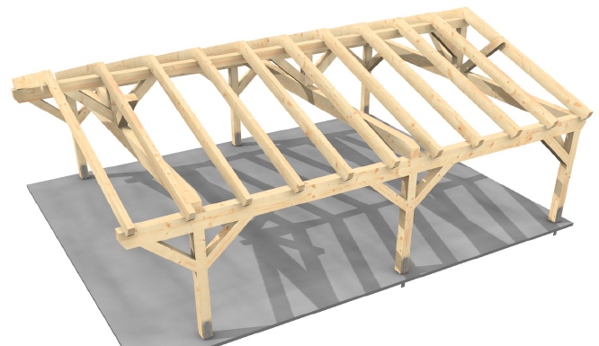

    Falls es hilft, so sieht das Tragwerk aus:
