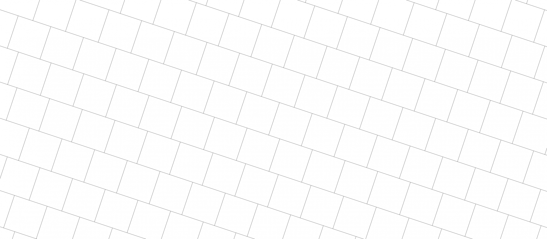

    als interessierter Laie mit Spaß an der Sache hat mich unser Keller hier hin getrieben: Ich möchte den Kellerboden fliesen. Nun mache ich mir Gedanken über das Verlegemuster.
    Die Wände sind zum Teil nicht 100%ig gerade (Altbau), weshalb ich zur Diagonalverlegung tendiere - so hat das Auge weniger Bezugslinien, um die schrägen Wände zu bemerken.
    Unter Umständen fällt es aber dann doch auf, wenn z.B. an der schrägen Wand an der einen Seite die (diagonale) Fliese mit der Spitze anstößt und am anderen Ende die Spitze gekappt werden muss ... so hat das Auge wieder eine Bezugslinie und die schiefe Wand fällt auf. Mein Versuch, das mal zu skizzieren:
    Daher kam die Idee, nicht diagonal im 45°-Winkel zu fliesen, sondern z.B. die Hälfte davon zu nehmen. Und dann auch noch im wilden Verband zu fliesen. So dass es möglichst wenig Bezugslinien gibt, um schiefe Wände zu erkennen. Also so:
    Ist das ein gute Idee? Was mein Ihr?

    Schaut doch total schepps aus, ich würde da ständig gegen die Wand laufen.
    Wen interessiert es denn im Keller ob ein Spitzchen der Fliese in der einen Ecke mehr angeschnitten ist ?

    Dein Fliesenleger killt Dich dafür.
    Am besten ist es die Fliesen gerade reinzulegen und so auszumitteln, dass z.B. eine 30cm Fliese an den Rändern nur 27-28cm hat. Je größer die Fliesen umso weniger sieht man, dass was abgeschnitten wurde. Du musst nur aufpassen, dass es nirgendwo einen kleinen Streifen gibt, aber das kannst Du Dir ja ausmessen. Falls doch ein Streifen übrig bleibt dann nimm die Wand mit den meisten Möbeln oder die Wand mir der Tür.

    Ihr habt bestimmt Recht. ABER: Ich weiß es. Und das würde mich dann mein Leben lang wurmen. Ja, Luxusproblem, aber es ist nun mal da, das Problem.
    Das würde auf Selbstmord hinauslaufen. Ich weiß nur noch nicht warum.
    Weil viel (sehr viel) geschnitten werden muss? Damit kann ich leben. Das kostet mich nur Zeit, und wenn ich in der Zeit nicht das Sofa kaputt sitze, ist mir das auch recht.

    ja wenn Du große Platten nimmst, und dann nur ein bisschen was abschneidest dann sieht man dann nicht. (z.B. 30x30 oder 30x60)

    Genau, wenn das Plattenformat gross ist und du "sowieso" schneiden musst, dann sieht man es nicht ;)

    Ach was wenn die Wand schiefwinklig ist, egal welcher Verband - sieht man es immer.

    Aber man sieht es nicht so sehr finde ich :)
    Ich kann mal ein Foto von meinen Keller Fliesen einstellen, da bekommen die Fliesenmuster OCDler dann eine Panik Attacke :)
    Fliesensockel oder Fußboden Leiste kann auch helfen zu kaschieren

    Jo 1 bis 1,5 cm pro Seite geht schon, das bekommt man wech, aber dann ist Schluss, da sind schon Grenzen gesetzt - oder bist spendabel und legst XXL Format rein.
