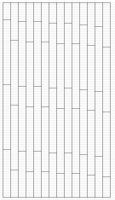

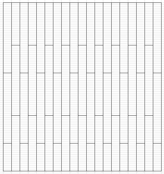

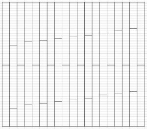

    ich beschäftige mich gerade damit, wie ich in drei Räumen Parkett verlegen werde. Und zwar geht es mir dabei konkret um das Verlegemuster. Ich habe mir für alle drei Räume einen Plan erstellt, bei dem ich in der Summe dann möglichst wenig Verschnitt habe und die einzelnen Dielenstücke aber nicht kürzer als 40 Zentimeter sind. Grundsätzlich sind die Dielen 190 cm lang und 19 cm breit. Folgende Muster kamen dabei heraus:
    Jetzt dachte ich eigentlich, dass diese Muster ganz gut aussehen werden. Außerdem hätte ich bei meinem Plan in keinem Raum ein Dielenstück, das kürzer ist als 58 cm. Beim Gesamt-Verschnitt käme ich auf ca. 3%. Nun meinte aber der Verkäufer des Parketts gestern zu mir, dass ein wilder Versatz bei solch einer Landhausdiele besser wirkt.
    Was meint ihr dazu? Wer hat Erfahrungen mit dem Verlegen von solchen Parkettdielen?
    Vielen Dank im Voraus für eure Antwort
    Gruß goblin

    Also um es mal deutlich zu sagen: ich finde alle 3 Muster daneben.
    Wenn du so gut wie gar kein Verschnitt haben möchtest dann mache den wilden Verband (wobei ich jetzt nicht weiß ob der wirklich so heißt): In einer Ecke anfangen, das Stück das links überbleibt rechts wieder anlegen usw. Bleibt am Ende 1 Stück Holz über. Evtl. muß man mal eine Reihe überspringen falls zufällig die Stoßfugen sehr nah beieinander liegen.
    Oder halt halb versetzt wobei man dabei deutlich mehr Verschnitt hat.
    Deine Muster sind irgendwie ein Mix aus regelmäßig und unregelmäßig, und das sieht doch recht merkwürdig aus bzw. irgendwie wie gewollt und nicht gekonnt.
    Verstehe ich das richtig dass du in 3 Räumen 3 verschiedene Muster legen willst??? Oha wäre bei mir absolut NOT DONE, abgesehen davon dass jedes einzelne, naja sagen wir bescheiden aussieht.
    Und warum soll kein Dielenstück kürzer wie 40 cm sein? Natürlich sollte man nicht einem 3,5cm Schnippel-Stück anfangen, aber ab ca. 15cm sieht das vollkommen OK aus (beim wilden verband)

    Hallo Dagobert,
    danke für deine schnelle Antwort auch wenn die nicht so erfreulich für mich ist.
    Es handelt sich bei dem Parkett um ist_egal Landhausdielen und laut Verlegeanleitung von ist_egal soll zwischen den Stirnfugen ein Versatz von mindestens 50 cm sein. Dies soll gewährleisten dass das Parkett auch bei klimatischen Veränderungen eben bleibt.
    Dass keine Stücke verwendet werden sollen, die kürzer als 30 oder 40 cm sind, habe ich auf diversen Seiten im Internet gelesen, die sich mit dem Thema Parkett beschäftigen. Ob das eine optische Frage oder auch eine Frage der Stabilität ist, kann ich dir nicht sagen.
    Ja, ich hätte verschiedene Muster in drei Räumen. Das liegt aber auch daran, dass die drei Räume unterschiedliche Maße haben. Das Reststück, das am Ende der einen Bahn übrig bleibt, wird unten in der nächsten bzw. in der übernächsten Reihe wieder angelegt. Beim wilden Verbund ergibt sich das Muster auch komplett aus den Raummaßen und nicht aus einem vorher erstellten Plan.
    Der Grund warum ich mich vorher schon damit beschäftigt habe, wie ich die Dielen verlege ist der, dass der eine Raum 575 cm lang ist und eine Diele 190 cm lang ist. Rechnet man je einen cm Luft ein an beiden Seiten hätte ich also ein Reststück von 3 cm wenn ich ganz normal mit einer ganzen Diele darauf loslegen würde. Und da war ich der Meinung, dass das nicht ideal sein kann. Daher hatte ich die Idee, die erste Bahn mit einem 130 cm langen und die zweite mit einem 70 cm langen Stück zu beginnen. Das jeweilige Reststück der Bahn wird in der übernächsten Bahn dann immer als Anfangsstück genommen. Und so käme das Muster (Verlegeplan_Kind) zustande.
    Wie sollte ich hier denn ansonsten vorgehen?

    Würde hier auch zum wilden Verband tendieren. Sieht besser aus also so ein regel/unregelmäßig-Mix und vom Verschnitt her sollte es auch gehen.

    Und genau das habe ich doch gemacht:
    1. Reihe Beginn 130 --> folgt 190, 190, 63 (Rest 127)
    2. Reihe Beginn 70 --> folgt 190, 190, 123 (Rest 67)
    3. Reihe Beginn 127 ... (Rest 66)
    4. Reihe Beginn 67 ... (Rest 126)
    usw. Und dann kam das Muster heraus.
    Das erste Reststück in der zweiten Reihe anlegen, kann ich grundsätzlich nicht, da der Versatz der Stirnfugen immer nur 3 cm betragen würde. Und mit einer kompletten Diele starten macht auch keinen Sinn. Das geht eigentlich nie bei der Raumlänge meiner Meinung nach.
