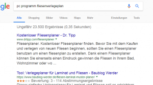

    Tante g...gle liefert zu den Stichworten 137.000 Ergebnisse. Vom diy bis zum Profi-Cad (nicht umsonst). Also musst Du mal schauen, welches Programm Dir liegt...

    Ja? Dann nenn mir doch mal eines, wenn Du schon so gut googlen kannst.
    Ich hab keines gefunden und primär interessiert mich ja auch eine Erfahrung...
    Und ja, ich möchte eines umsonst haben.

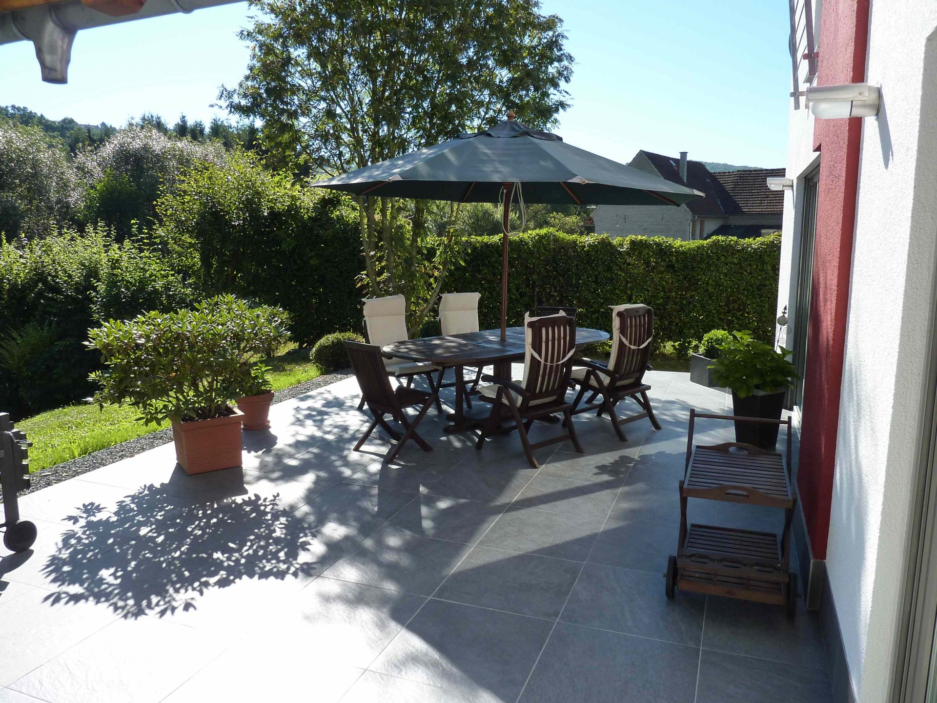

    warum machst du so ein Bohai um das Thema Verlegeplan?? Ich hab die Terrasse bei unserem Haus vor 2 Jahren auch selbst in 60 x 60 neu gemacht. Ganz ohne ppt und Milimeterpapier, einfach die Reihe am Haus und eine Seitenlinie vorher ausgelegt....
    Du fängst in jedem Fall am Haus mit der ersten Reihe Fliesen an und mußt halt evtl. Vorsprünge am Haus dann schneiden. Danach hast du eine gerade Linie und kannst weiterlegen.
    Bevor ich an den Seiten oder an der Rasenkante dann halbe oder 1/3 Fliesen verbaue und mich über die Optik ewig ärgere, würde ich evtl. nicht passende Randsteine einfach nochmal wegstemmen und ggf. neu verlegen. Ist ja relativ schnell gemacht und das Ergebnis dürfte mit ganzen Fliesen als Abschluss optisch überzeugender sein.....
    Könnte dann etwa so aussehen:D:

    Weil das schon mal völlig falsch ist, da volle Fliesen immer zum Rasen zeigen, nie zum Haus.
    Und die Randsteine sind nicht versetzbar, weil im Verbund zu gepflasterten Flächen links/rechts.
    Wo siehst Du einen "Bohai"? Ich möchte im Vorfeld einfach was planen und nicht blöde loslegen und dann sehen, dass es hier und dort nicht passt bzw. optisch scheisse ausschaut.
